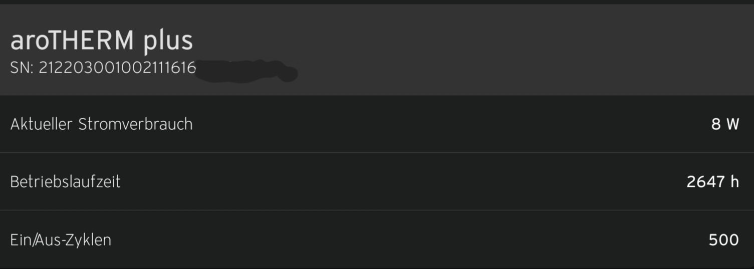

Hausbau55EE
19.12.24 19:18
Meine Platinen wurden im August 2023 getauscht.
Ca. 500 Tage sind vergangen und Stand heute 500 Takte.
aroTHERM plus Anzeige: aktueller Stromverbrauch 8 W, Betriebsdauer 2647 h, 500 Ein/Aus-Zyklen.
