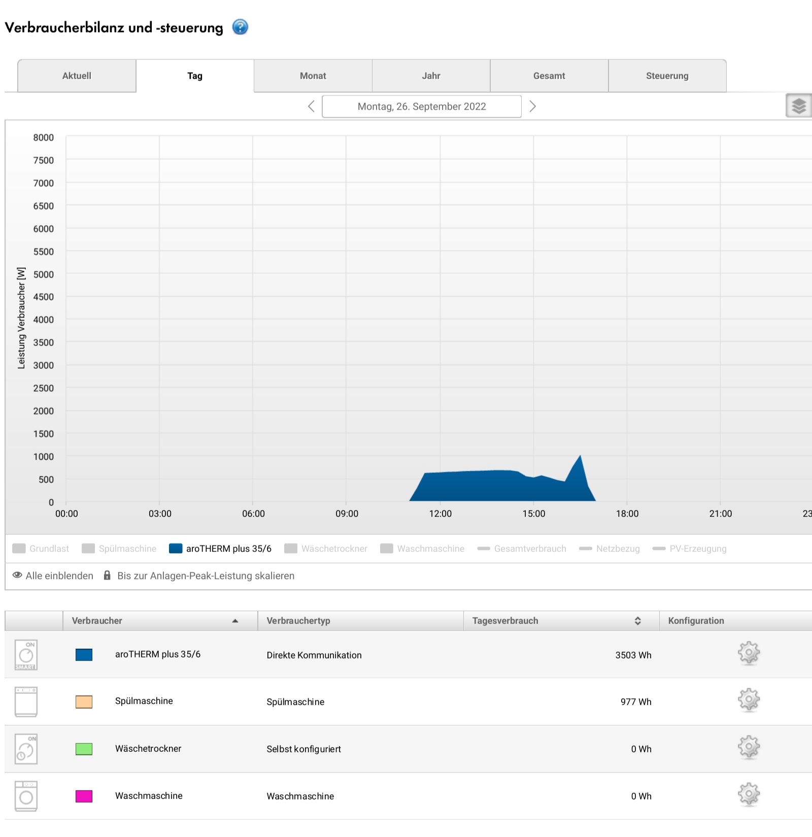

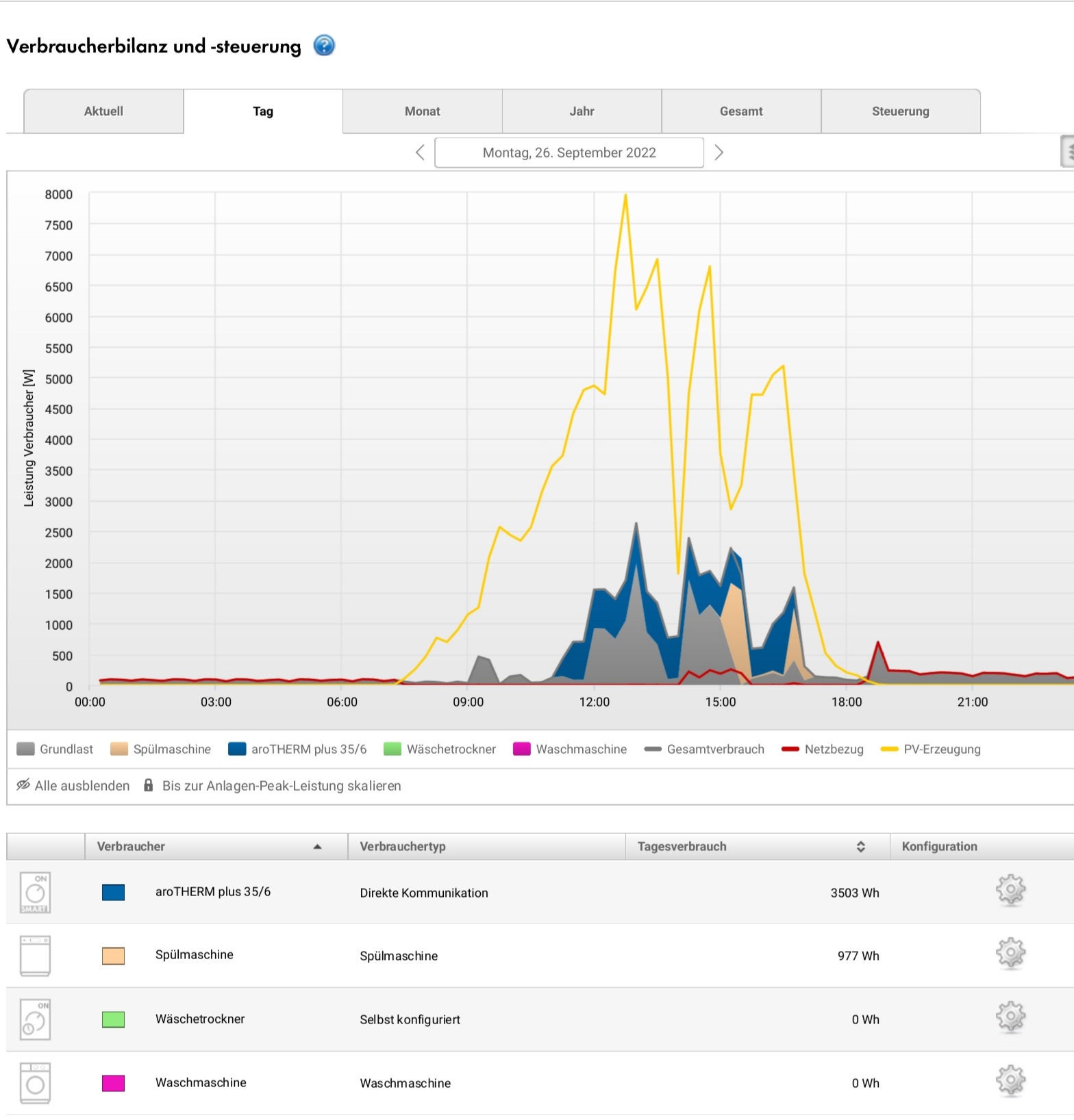

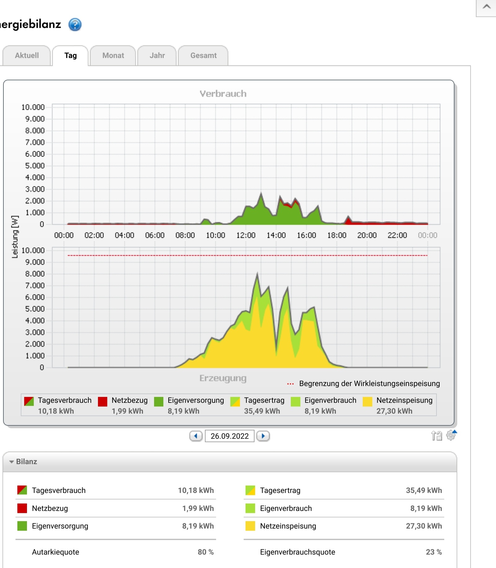

Meine Daten von gestern: 1 Takt. Die Wärmepumpe ist durchgehend von 11 bis 17 Uhr gelaufen. In der letzten Stunde gab es die Warmwassererzeugung.
Insgesamt thermisch 17,5 kWh erzeugt. Den Stromverbrauch kann man erkennen. Ich rechne immer 10% hinzu (tatsächlich getestest). Somit 17500Wh / 3850Wh = 4,5 (inkl Warmwasser). 60% Reduzierung zur Zeit. Damit max 50ups und Kompressormodulation 41,6%. Kälteleistung gestern weitestgehend 3,7kW bis etwa 14.30 Uhr, danach weniger wegen Modulation. Warmwassererzeugung von 36° auf 46°.
Tagesenergie-Bilanz: Verbrauch, Erzeugung und Netz-/Eigenversorgung als Diagramm.
Tagesdiagramm des Stromverbrauchs mit Spülmaschine, Waschmaschine, Trockner und Gesamtverbrauch.
Tag-Verbrauch: Energieverbrauch von aroTHERM plus 35/6, Spülmaschine, Waschmaschine.
