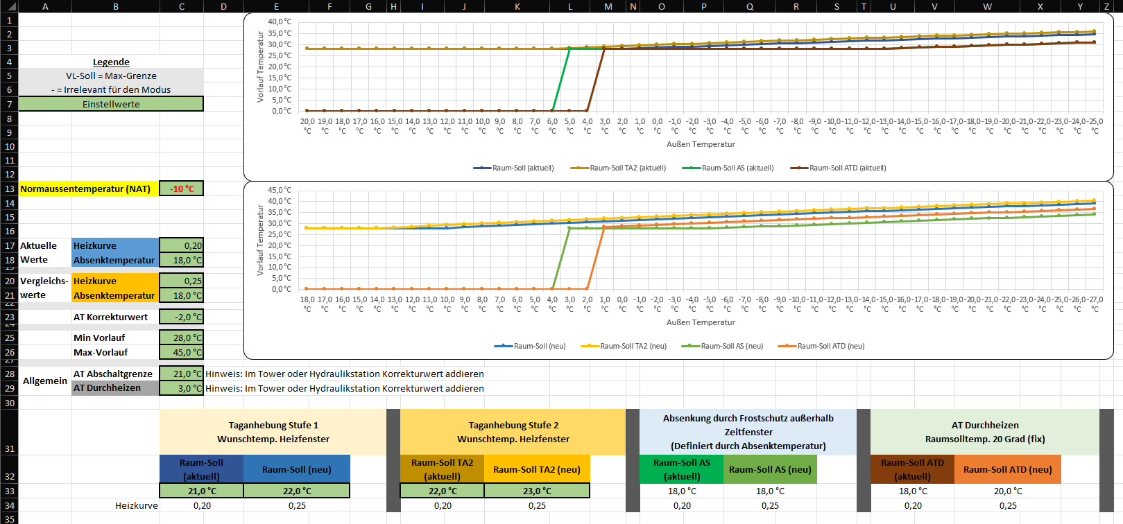

Hallo
hier im Beitrag 1786 hat @Baranej ja eine Excel Tabelle (Link) gepostet.
ich habe mir diese mal geladen, da gab es etliche Viruswarnungen! also Vorsicht.
Nun fehlt dieser Tabelle ja ein Diagramm, welches die Heizkennlinien zeigt, dies habe ich jetzt für mich mal eingefügt und auch die "MIN und MAX Vorlauf Temperaturen" mit in Formeln eingearbeitet:
So sieht das jetzt aus, ich habe zwei Diagramme gemacht einmal das obere mit den "aktuellen" Werten und das untere mit den "neuen" Werten.
In einem Diagramm wird dass mit 8 Linien zu unübersichtlich
Excel-Tabelle mit zwei Diagrammen: Heizkurve, NAT-Wert, Absenkung und Sollwerte.
Wenn Interesse besteht kann ich die auch cyberthom für's Github zur Verfügung stellen, die sollte nur vorher jemand kontrollieren, natürlich auch nur dann wenn @Baranej sein OK gibt, ist schließlich seine Tabelle nur von mir abgeändert!
Zum spielen und erkunden ist die Tabelle Ideal!
Danke an @Baranej dafür!

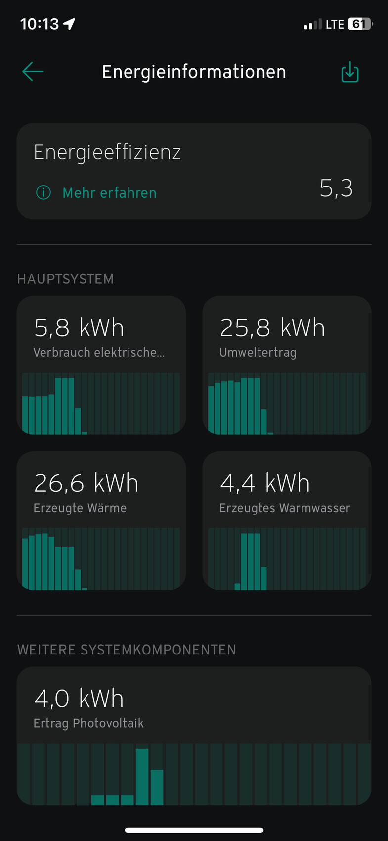

Habe gerade eine interessante Beobachtung beim Warmwasser Eco Modus gemacht. Normalerweise läuft bei mir der Kompressor auf 50% und zieht etwa 1,2 kW. Bei den aktuellen ATs, 5 Grad Hysterese und 48 Grad Warmwasser Solltemp dauert eine Ladung weniger als eine Stunde beim Unitower.
Heute plötzlich dieses Bild: der Kompressor läuft nur noch mit gut 800 Watt, dafür entsprechend länger. Das habe beide meiner Wärmepumpen wie abgesprochen so ausgeführt.
Ergibt ja eigentlich auch Sinn, denn für das Heizen braucht es tagsüber aktuell kaum noch Wärme, da darf die Wärmepumpe gerne optimiert Warmwasser erhitzen.
Die Balken im Screen Shot oben links zeigen es. Man sieht die frühen Morgenstunden mit gut 500 Wh je Stunde, dann setzt der Warmwasser Zyklus mit gut 800 Wh für etwa 3 Stunden ein. Beginn auch etwas früher als eingestellt (6:30 Uhr).
