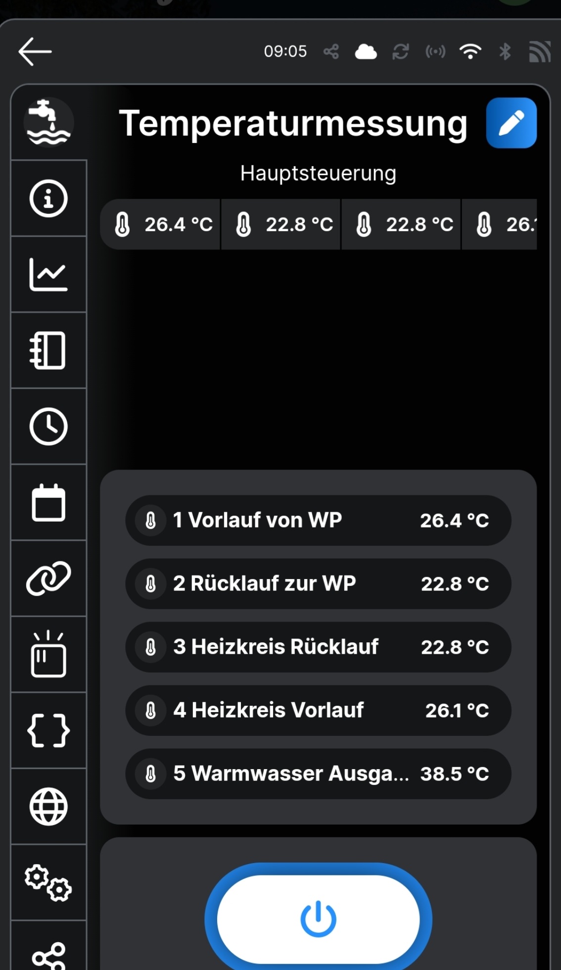

Ich habe persönlich auch eine Temperaturmessung mittels Shelly, Addon und den beschriebenen DS18B20 Sensoren für Testzwecke eingebaut. Mit meiner 2. Pumpe habe ich sehr lange die Umwälzung des Heizungswassers betrieben und dann über das Offset der DS18B20 Sensoren auf den Wert von Vaillant kalibriert. Anbei mal 2 Beispiele, hier habe ich sehr sorgfältig die Sensoren auf den Ein- bzw Ausgängen des Unitowers fixiert, dann mindestens 3 Lagen Aluminiumband um Kupferleitung und Sensoren und darauf fertige Rohrisolierung (28 mm Stärke). Erste Bild kurz nach dem Start der Wärmepumpe 09:05 Uhr und dann zweite Bild 11:41 Uhr. Alles nur zu Testen der Shelly mit Addon.
Mobile App zeigt Temperaturwerte der Heizung und eine Liste der Heizkreisläufe im dunklen Dashboard.
Dunkle Heizungs-App: zeigt Temperaturwerte (Vorlauf/Rücklauf) und Kanalliste der Heizkreise.

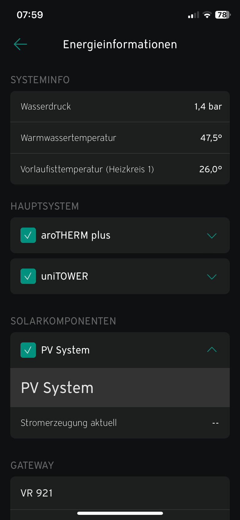

Lupo007
Wer möchten denn sonst noch Werte anderer Anlagen liefern? Vorlauf, Rücklauf, Vorlauf-Heizstab? Einfach aus dem Unitower/Fachhandwerker/Sensortest ablesen, wenn die Außeneinheit mal längere Zeit Pause gemacht hat, was aktuell tagsüber bei den meisten Anlagen gelegentlich passieren sollte. Nach meiner Beobachtung ändern sich die Differenzen nach relativ kurzer Zeit nach der Kompressorabschaltung nicht mehr.
Dan hätten wir zumindest eine Indikation, ob das systematisch daneben liegt und in welcher Richtung - wäre hilfreich!
Lupo007

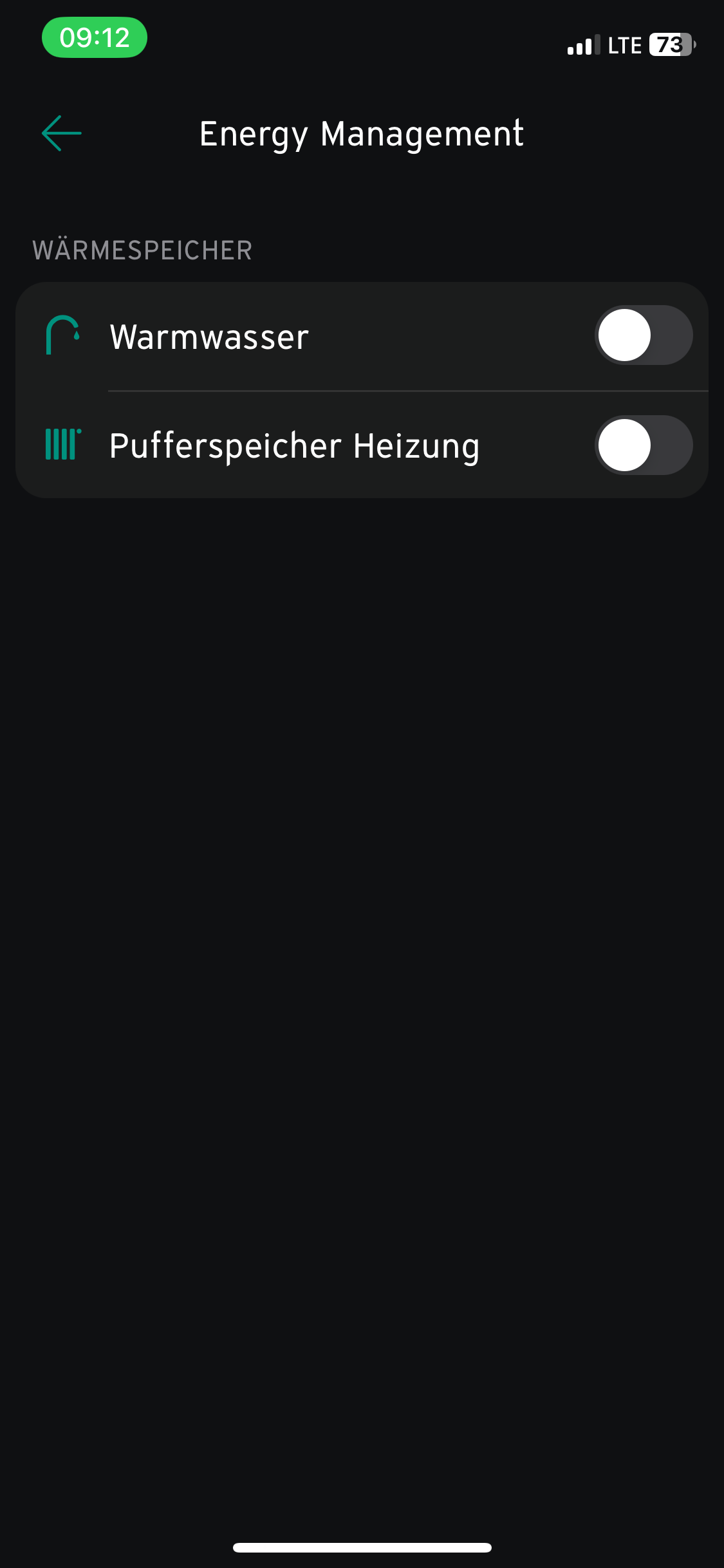

Und siehe da, nach EEBus Kopplung kann man nun auch die Überschuss-Strategie einstellen, wenn auch nicht ganz so differenziert wie vorher:
Screenshot einer App zur Steuerung von Heizung, Warmwasser schnell und Energiemanagement.
Energy Management-App: Wärmespeicher mit Warmwasser- und Pufferspeicher Heizung, Schalter aus.
Und genau wie es @Hausbau55EE vermutet hatte, war standardmäßig „Pufferspeicher Heizung“ ausgewählt, was bei den allermeisten Anlagen wenig Sinn ergeben wird.
Dennoch Lob von mir an das Vaillant Team, die App kann sich im Vergleich mittlerweile echt sehen lassen. Room for improvement gibt es natürlich immer!
