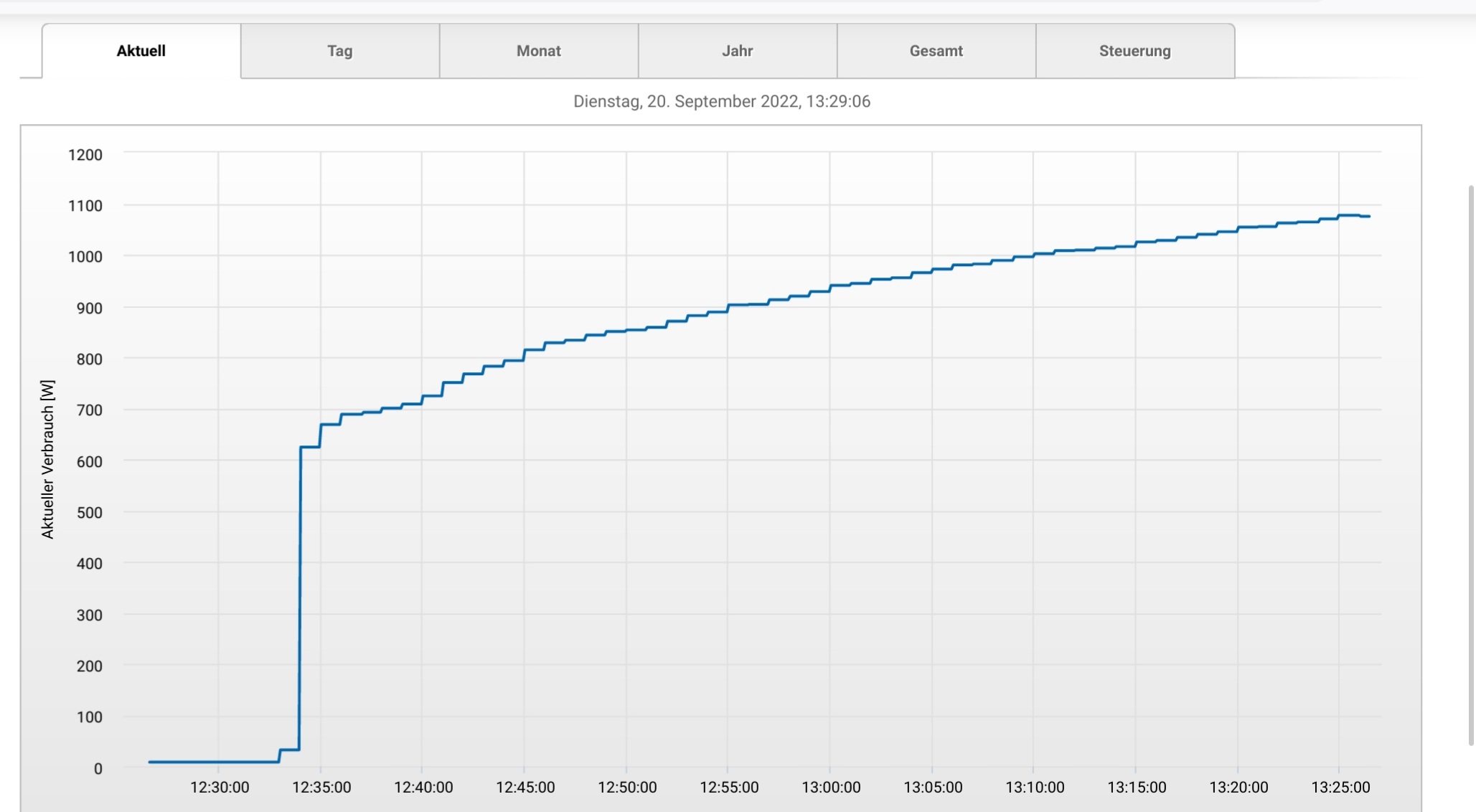

Hausbau55EE schrieb:
Heute habe ich Offset auf 10 gesetzt, somit Vorlaufsolltemperatur 58°. Die tatsächliche VLT war beim Erreichen der Zieltemperatur (46°) nur noch 54°. Der maximale Strom lag auch nur noch bei 1000W. Der Prozess der Warmwassererzeugung war zeitlich jedoch länger.
Vielleicht kann noch jemand seine Einstellung am Regler hier teilen.
Heute habe ich die Leistungsdaten der Arotherm während der Warmwassererzeugung von 36° auf 46° aufgezeichnet. Wichtig dabei ist, dass die Kompressor-Reduzierung bei 60% eingestellt ist, dass sind 50ups. Im Winter werde ich diese Reduzierung bestimmt ändern müssen.
Liniendiagramm des zeitlichen Energieverbrauchs in Watt, Anstieg von 0 auf ca. 1100W.
Danke für die Infos!
Womit erfolgt diese Aufzeichnung? Warum gehst du davon aus im Winter -bestimmt- die Reduzierung rausnehmen zu müssen. Die 60% ist ja der Flüsterbetrieb, richtig?
Ich habe eine Photovoltaikanlage mit WR SMA (13,68 kWp) . Dort kannst du die Daten der Vergangenheit sehen mit Abstand 15 min. In der Webansicht von SMA gibt es Live-Anzeige in dieser Diagrammansicht mit Einstellmöglichken bis zu Tracking 5 s. Für diese Ansicht kannst man sich abe leider nur ein Screenshot machen.
In den kürzesten Monaten kann ich mein Haus mit Reduzierung 60% wahrscheinlich nicht durchgehend nur am Tage betreiben.
OK, danke.
Habe auch entsprechende Ansichten meiner Photovoltaik, doch leider ist die Wärmepumpe mit dem Wechselrichter noch nicht entsprechend verheiratet worden 🙁
Muss ich auch noch schauen wie das gehen soll...

netuser schrieb:
OK, danke.
Ich habe auch für die Waschmaschine, den Wäschetrockner und den Geschirrspüler jeweils von AVM die FritzDect 200 eingerichtet. Nach der Hochzeit AVM mit den Funksteckdosen/Fritzbox und dem SMA-WR waren diese in der SMA-APP und der Webansicht sichtbar. Jetzt kann ich für jeden Tag, Woche, Monat und Jahr jeweils den Verbrauch der 3 Haushaltsgeräte und der Wärmepumpe sehen. Interessant ist dabei jeweils der detaillierte Verbrauch durch Photovoltaik-Strom und Netzbezug.
Seit Mitte März 22 kann ich den Verbrauch Wärmepumpe in der Webansicht schon sehen, 96% unter Photovoltaik-Strom! Bin gespannt auf den Winter und die Sonnennutzung.
