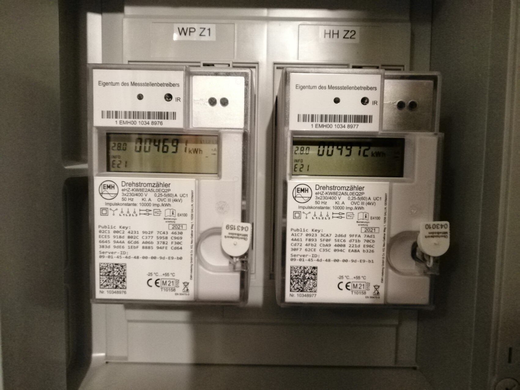

Da hätte ich unabhängig vom eigentlichen Post mal ne Frage zu dem Thema, wir wohnen seit Ende Oktober in unserem Neubau KFW55 mit 9,9kwp Photovoltaik. Wir haben 2 Zähler siehe Bild, der linke zeigt aktuell 1324/4691KW, der rechte 442/4912 KW, wie ist das zu deuten? Ende Dezember wurde der SMA Homemanager installiert, kann mit dem aber nur die Leistung der Photovoltaik und dem Verbrauch ohne Wärmepumpe ablesen.

beim linken steht Wärmepumpe, beim rechten Hamburg: ich würde mal behaupten, ihr habt einen Wärmepumpentarif und der linke Zähler zeigt den Verbrauch der Wärmepumpe und der rechte den Haushaltsstrom. War das deine Frage?
Soweit klar, wir haben 2 Tarife doch ich verstehe jeweils die unterschiedlichen Einspeisen Angaben nicht... links 4691, rechts 4912

Das sind doch keine Einspeise- sondern Verbrauchsangaben?
