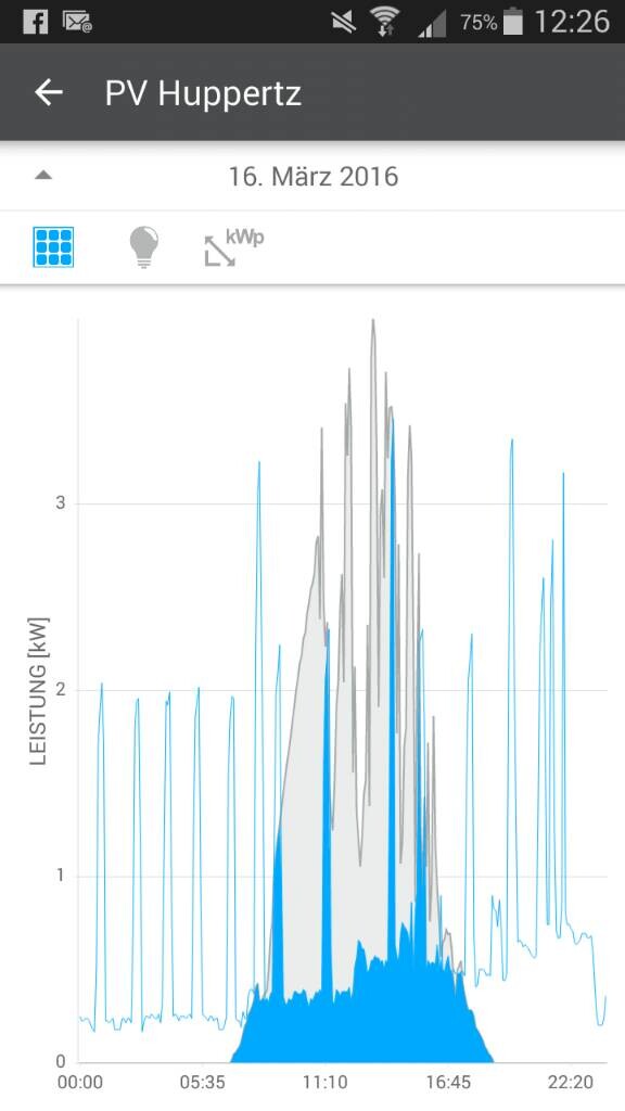

Ich nehme an, du hast auch eine Wärmepumpe? Könntest du bitte mal ein Lastprofil vom 16. März online stellen?
Daran lässt sich sicherlich schön darstellen, dass Photovoltaik für eine Wärmepumpe nicht sehr viel bringt (was nicht heißt, dass Photovoltaik schlecht oder unwirtschaftlich ist).
PV-Leistung über den Tag als Diagramm für eine Photovoltaik-Anlage mit Spitzen am Vormittag
Die blaue Linie ist der Strombedarf, die graue Fläche die Photovoltaik-Produktion und die blaue Fläche die Abdeckung des Eigenbedarfs durch Photovoltaik.
Wir reden hier von einem sonnigen Tag im März, also nicht tiefster Winter sondern ziemlich genau 50:50 zwischen Sommer und Winter.
Schön zu erkennen ist der Kompressor der Wärmepumpe.

So weit bin ich noch nicht. Bei uns wird erst mit dem Bau begonnen. Luft-Wasser-Wärmepumpe steht fest, Photovoltaikanlage weiß ich noch nicht, ich bereite aber alles vor.

Das schadet ja auch grundsätzlich nicht, nur der Argumentation Wärmepumpe+Photovoltaik ist ideal möchte ich empfehlen nicht uneingeschränkt und blind zu folgen.
Was meinst du mit 50%? Den Photovoltaik Anteil am Gesamtverbrauch (Altaktie) oder den Eigenverbrauch an der Gesamtproduktion (Eigenverbrauchsanteil)?
