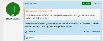

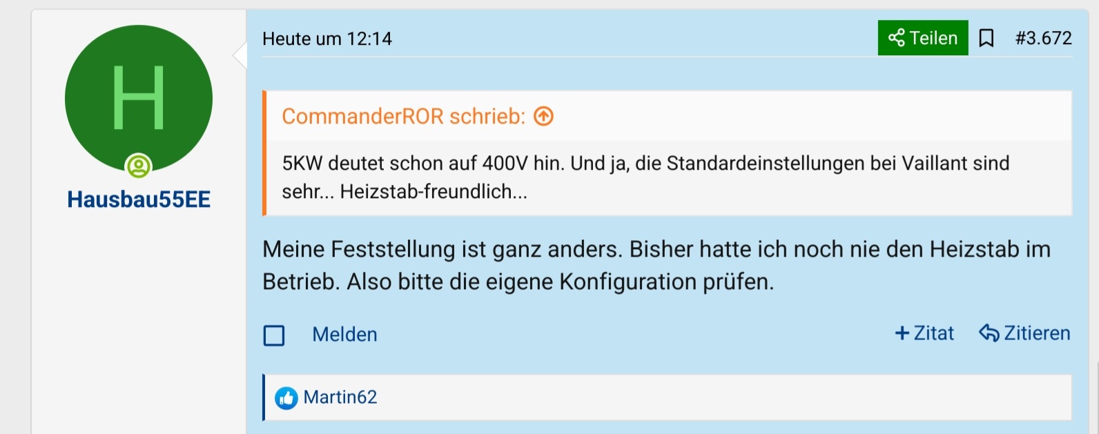

Hausbau55EE schrieb:
Meine Feststellung ist ganz anders. Bisher hatte ich noch nie den Heizstab im Betrieb. Also bitte die eigene Konfiguration prüfen.
Auch darum geht es nicht. Mir ging es darum, dass bei mir im Standard-Hybridmanager/Bivalenzpunkt ein Wert eingestellt war, der sehr sehr hoch war. Dass du keinen Heizstab nicht nutzt, wenn du den Wert änderst, ist doch klar?

Hausbau55EE
18.12.23 13:24
Die Antwort von mir war auch nicht für dich.
