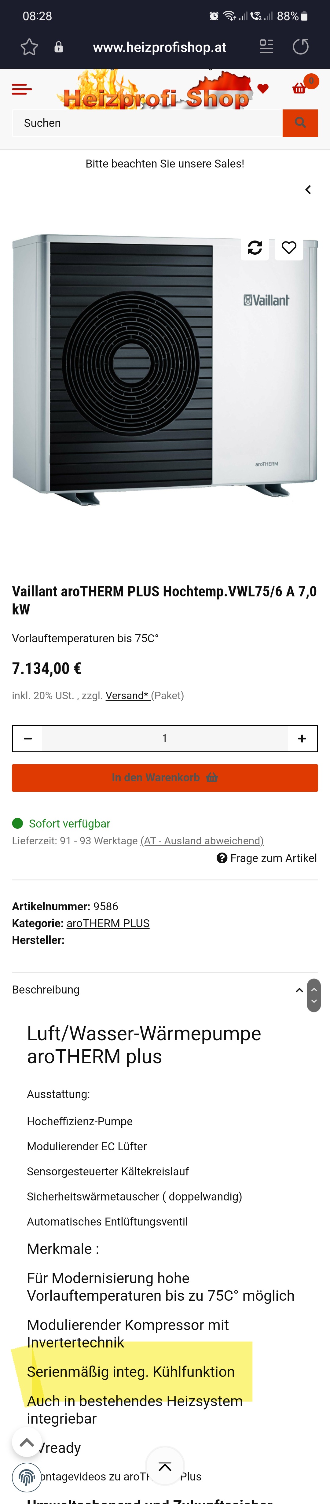

Moin,
man benötigt trotzdem den Kodierstecker, um die Kühlfunktion zu aktivieren.
Ist der nicht vorhanden, kann man das scheinbar am Regler aktivieren. Nach ein paar Minuten wird die Einstellung aber zurückgesetzt.
Der Stecker kommt in die Außeneinheit. Unser Heizi hatte zuerst einen Stecker in der Inneneinheit, der genauso aussah, durch den Kodierstecker ersetzt und hat sich dann gewundert, dass es nicht funktioniert. Erst auf meinen Hinweis hin, hat er das Teil in die Außeneinheit installiert.
LG
Fred

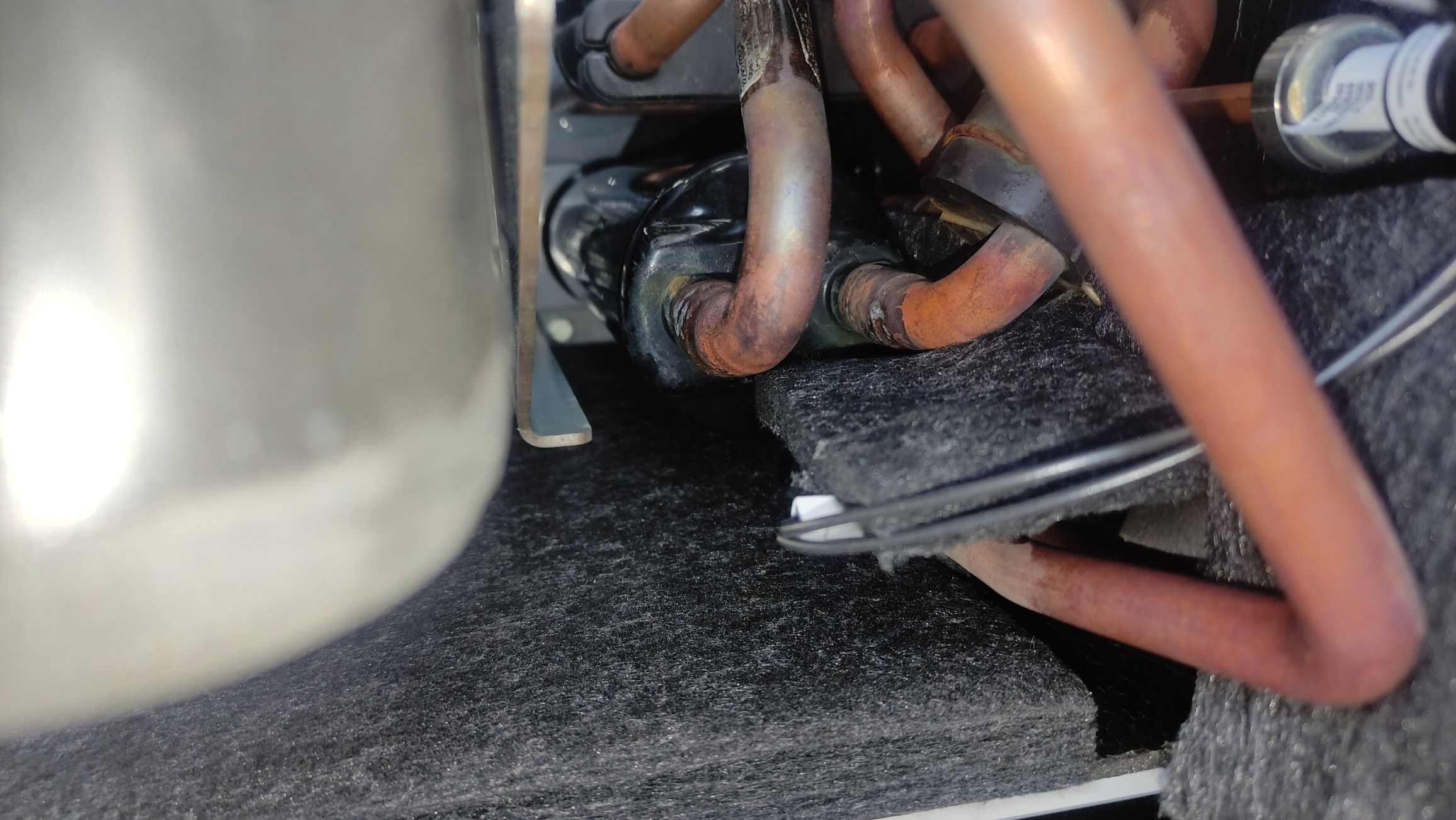

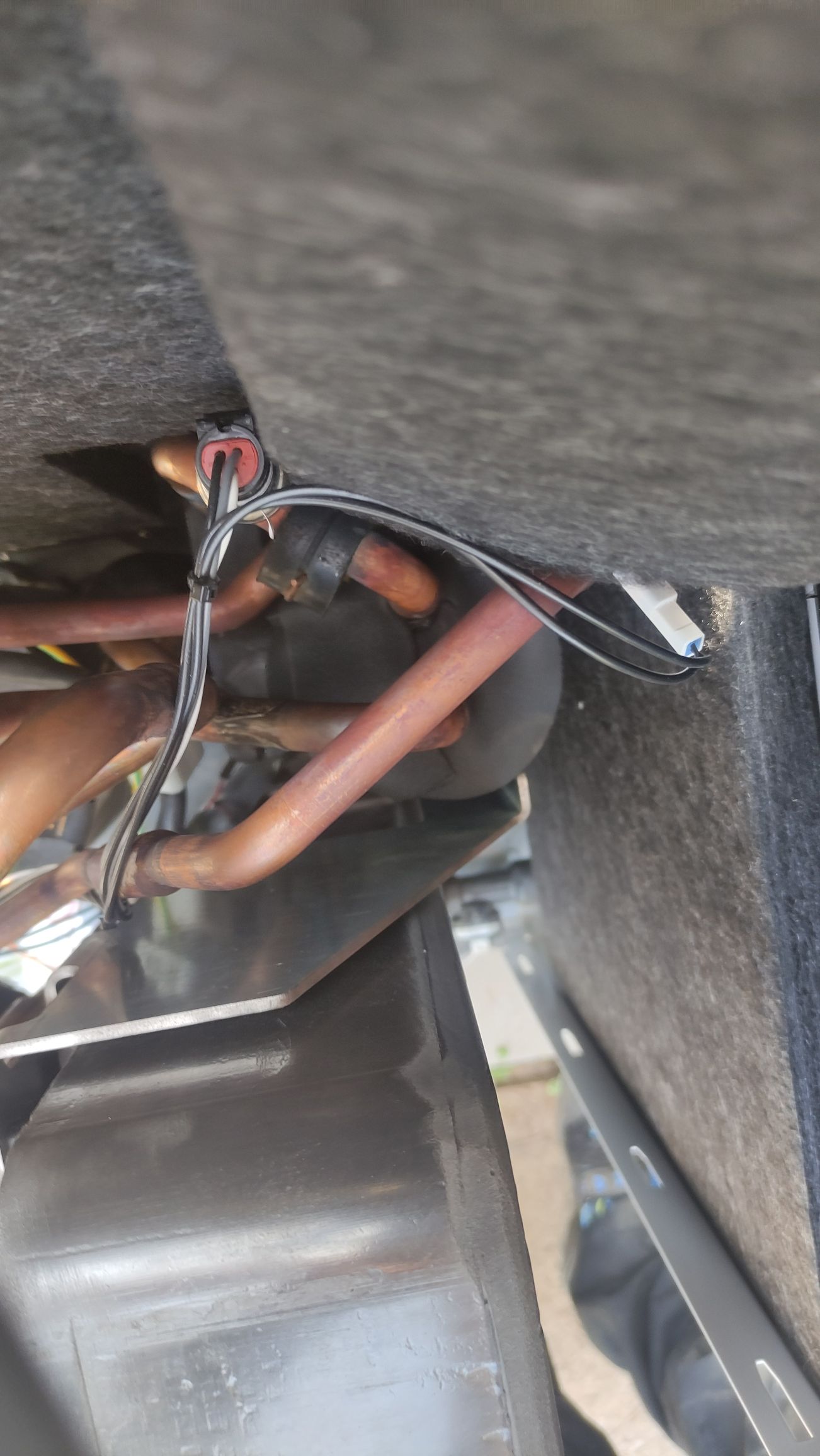

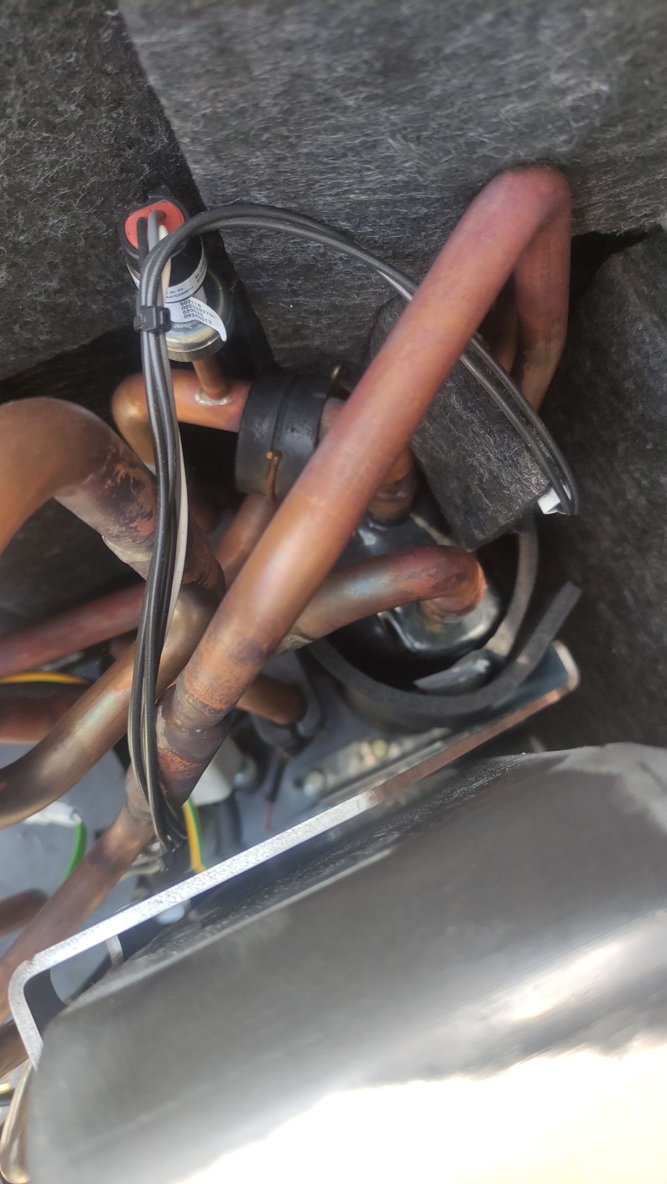

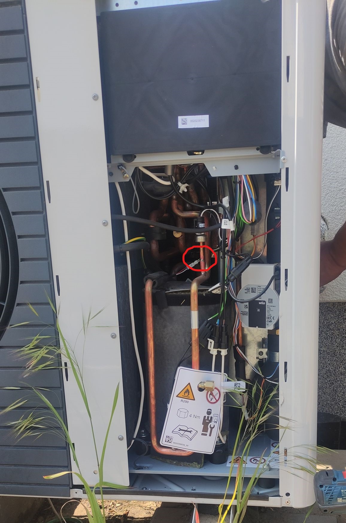

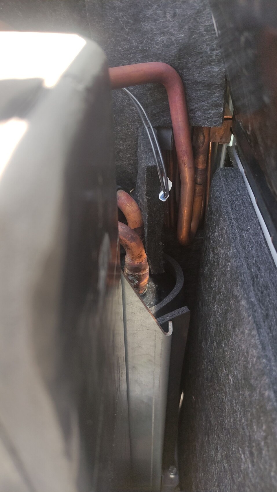

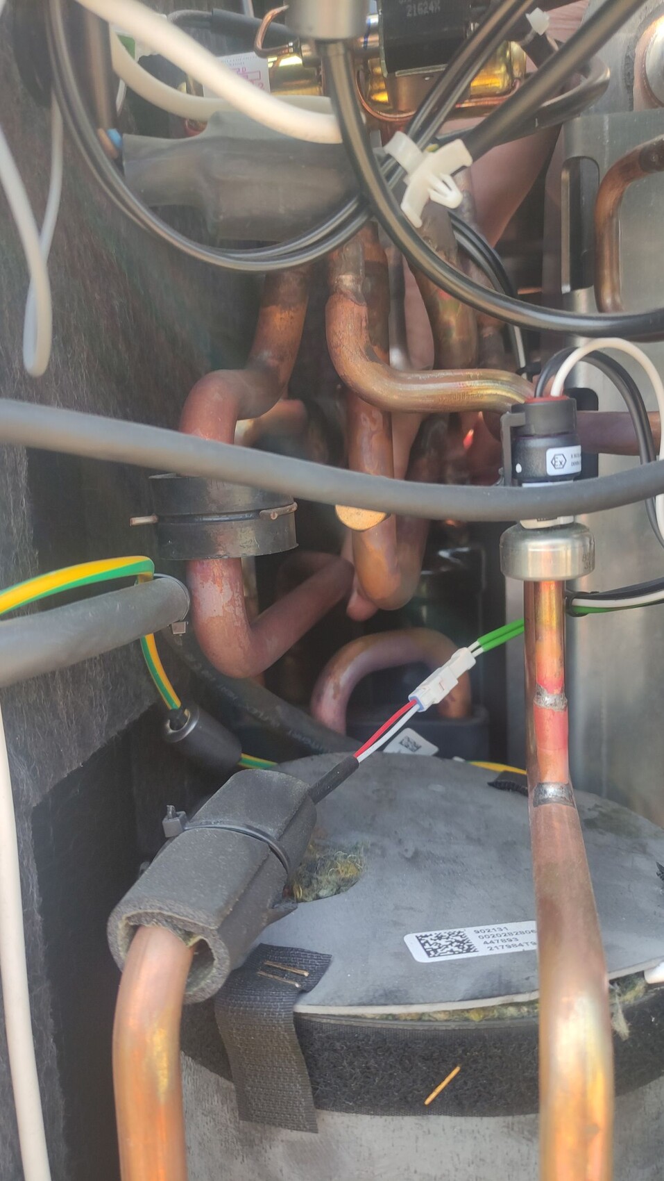

Kannst du hier ein vorher nachher Bild machen? Wäre sicherlich interessant für andere ob das Dämm Kit auch fehlt
So Techniker war heute da und hatte endlich auch das Dämmkit dabei.
Der Kältemittelsammler ist leider sehr unzugänglich eingebaut. Stellt sich einmal mehr die Frage, warum die dann nicht gleich bei der Produktion das Teil schön einpacken...
Übersicht, damit ihr wisst wo das Teil erstmal grob ist. für die anderen Bilder musste ich näher ran und dann weiß man nicht mehr wo in der Wärmepumpe das aufgenommen wurde. Es ist also ganz hinten zur Rückwand ein schwarzer Zylinder in den Kupferrphre führen.
Außen-Klimagerät geöffnet: Kupferrohre, Kabelbündel sichtbar; rote Markierung um Verbindungsstelle.
etwas näher...
Kupferrohre, Kabel und Kompressor in einer Klimaanlage/Kälteanlage.
von oben:
Unter dem Fahrzeug liegende kupferne Klimaanlagenleitungen neben schwarzem Bauteil.
mitten im Montage Vorgang - erste Matte rumgelegt.
Innenansicht eines Geräts mit Kupferrohren, Kabeln und Sensor/Bauteil.
Nahaufnahme von Kupferrohren im engen Zwischenraum zwischen Metallteilen und Dämmung.
Dann noch oben zu kleben...
Unterseite eines Geräts mit Kupferrohren, Kabeln und Steckverbindungen
Nahaufnahme von Kupferrohren mit Isolierung und Klemme in einer technischen Anlage
Er musste dazu alle Schutzbleche ringsherum und sogar das vorm Wärmetauscher neben an lösen, damit er genügend Spielraum hatte die Dämmatte darumzulegen.
Testen werde ich es erst können wenn es wieder mehrere Tage -5° oder weniger hat.
