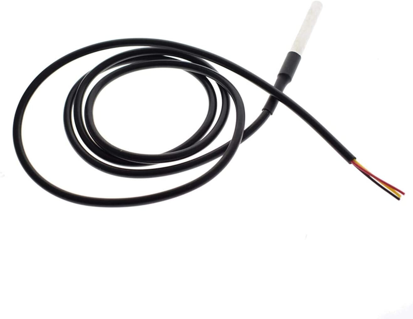

Wenn ich sehe, dass meine Fühle auch mindestens 0,7 Grad zu viel anzeigen, frage ich mich wie die die Fühler kalibrieren, wahrscheinlich gar nicht... Ich habe ja das Glück, das beide Fühle ähnlich ungenau sind. Da die Steuerung aber nur nach Vorlauftemperatur geht hat das ja eigentlich nur Einfluss auf die Berechnung der Wärmeenergie. Wenn die Vorlauf Fühler zu viel anzeigen muss man dann die RT höher setzen (Parallel Verschiebung). Das macht ja jeder automatisch bei dem thermischen Abgleich.
Für alle Interessierten macht es evtl. Sinn eine Art Wärmemengen Zähler Light einzubauen. Ich werde bei Bedarf auf github mal kurz beschreiben wie. Es bräuchte nur 2 Fühler in Vorlauf und Rücklauf und einen billigen Microcontroller (ESP). Eine einfache Implementierung wäre mit ESPEasy möglich. Den Durchfluss kann man über ebus holen. Wenn die Pumpe auf auto steht ist das aber nicht notwendig. Ich sehe auf meinen Statistiken, dass die Pumpe den konstanten Volumenstrom sehr gut und genau regelt. Die Pumpe ist wirklich gut.

Die Idee mit dem Wärmemengenzähler-Light finde ich eine sehr gute Idee. Dann hätten man einen realen Vergleichswert. Super wäre es, wenn du die komplette Implementierung, Laientauglich, beschreibst.

Klar. kein Thema. Besorgen könnt ihr euch schon einmal min. 2 Temp. Fühler "DS18B20", die gibt es überall, auch bei dem großen A...
Aber die wasserdichten besorgen, die sehen so aus:
Lange schwarze Messleitung mit weißem Temperaturfühler am Ende; farbige Drahtenden sichtbar.
Und einen ESP8266, am besten eine NodeMCU, ist am einfachsten.

[ATTACH alt="vaillant-arotherm-plus-vwl-35-55-75-617600-1.png"]78073[/ATTACH]
Wo werden die Fühler denn letztendlich angebracht? Wenn das draußen passiert, hab ich das Problem sie ins Haus zu bekommen.
Wie lange sollten die Kabel sein?

Eine Möglichkeit wäre auch das Projekt OpenEnergy Monitor, die Software ist Open Source. Man muss nicht die Hardware dazu kaufen.
Einfach unter die Isolierung. Am besten im Haus wo die Rohre rein kommen. Zur Not würde auch draußen gehen. Dann kann man das über Batterie betreiben. Aber dann muss man sich schon etwas mehr damit beschäftigen, dann sollte man einen reinen ESP nehmen. Ich habe einige im Garten (z.B. Regenmesser). Die Laufen über 1 Jahr über Batterie und funken fleißig die Daten ins WLAN
Ich mache es so, dass ich die Fühler mit 2 Kabelbindern fest an das Rohr anbinde. Danach die Isolierung wieder drüber.
