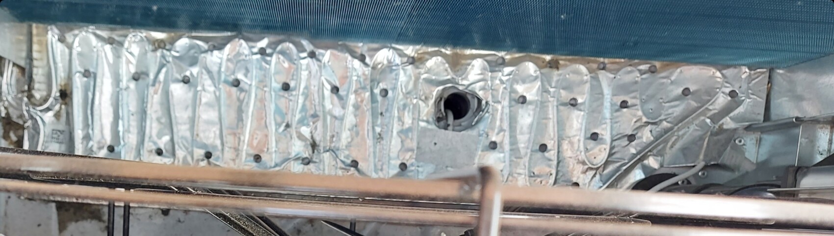

Mahri23 schrieb:
... Der Vaillant KD Techniker hatte eine Schlinge innen neu gelegt und den kleinen Draht am Ende in den Ablauf gesteckt. Er meinte so wäre es perfekt.
Das scheint mir auch die beste Variante zu sein, der Draht ist ja nur 1 Minute vor Abtauvorgang an. Da macht es Sinn direkt im Abfluss eine Schleife zu legen, damit dieser auf keinen Fall eingefroren ist.
Mahri23
26.01.23 17:40
ich öffne am Samstag meinen Kompressor und photografiere mal den Auslass und die Schlinge.;)
Hausbau55EE
26.01.23 17:47
cyberthom schrieb:
Bei dir sieht es aber so aus, als ob das Heizkabel drin liegen geblieben ist und gar nicht nach außen geführt ist
Was genau meinst du? Ich sehe ein Kabel im Ablauf und ein weiteres unter der Alufolie? Vielleicht ist das auch nur ein "gemeinsames" Kabel für die Kondensatwannenheizung? Wie sieht dieses Detail bei euch aus?
Innenseite eines installierten Lüftungssystems: foilverkleidete Dämmung mit runder Belüftungsöffnung.
Hausbau55EE
26.01.23 17:59
Den Kompressor lass mal lieber so wie er ist...aber die Außeneinheit kannst du gern öffnen... 😉
