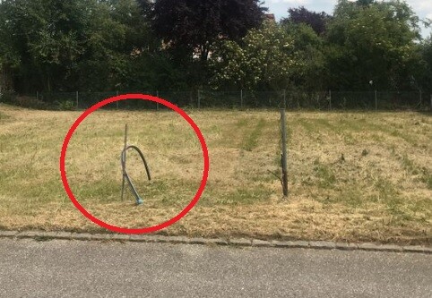

wir haben in letzter Zeit ein paar Grundstücke angeschaut. Alle laut Verkäufer voll erschlossen.
Was uns noch unklar ist, bei manchen ist dieses Kabel (siehe Bild) vorhanden. Bei manchen nicht.
Ist das Grundstück ohne das Kabel nicht vollerschlossen? Oder welchen Hintergrund hat das? Würden bei Kauf zusätzliche Kosten entstehen?
Danke vorab.
Grünfläche am Grundstück mit Zaunpfahl und losem Kabel am Straßenrand
Solarfuchs2022
30.07.22 12:26
Hat mit dem Kabel erst einmal nichts zu tun.
Erschlossen heißt einfach gesagt, dass alle Medien anliegen.
Also Wasser, Abwasser, Telekom, Strom, Gas usw.
Anliegen heißt am Grundstück in der Erde. Da niemand weiß wo mal ein Haus stehen wird, wird es dann wenn gebaut wird die Zuführung zum Haus gemacht. Denn eigentlichen Übergabepunkt entscheidet dann der jeweilige Versorger.
Also den Hausanschluss Strom musst du sowieso selber bezahlen.

Bei mir war das Kabelende verbuddelt. Muss der Baggerfahrer halt vorsichtig arbeiten 😉
Mycraft30.07.22 17:59
Das Kabel was du da siehst könnte einfach nur ein Überbleibsel von etwas sein. In der Regel liegt ein Kabel "mit Saft drauf" in der Straße davor und nicht auf dem Grundstück.
Aber manche GÜ's legen auch schonmal ein "totes" hin.
31.07.22 09:53
Unser Grundstück galt als voll erschlossen, obwohl alle Versorger nur auf ggü-liegende Seite lagen/liegen. Alles muss unter der Straße durchgeschossen werden.
