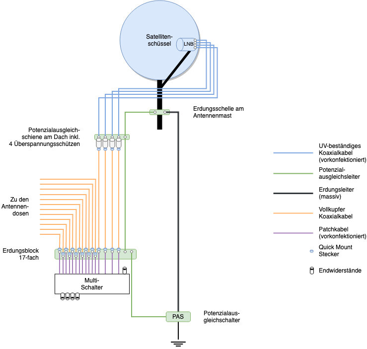

Oder auch acht, wenn man genau so wie auf dem Bild gezeigt verkabelt. In ganz einfachen Worten: jeder Teilnehmer braucht vom Multischalter ein eigenes Kabel. Unabhängig davon ob dies ein Fernseher zum schauen oder ein weiteres Gerät zum aufnehmen ist. Oder gar ein Fernseher mit dual DVB-S Tuner welcher dann beides kann.
Also ja schauen 1x Kabel gleichzeitiges Aufnehmen 1x Kabel. In Summe 2 Kabel an dieser Stelle(Ob nu Wohnzimmer oder woanders).

Wir haben uns dann eine Sternverkabelung legen lassen, die folgendem Aufbau folgt:
Satellitenschüssel mit LNB, mehreren Koaxialkabeln, Erdung und Potenzialausgleich.
Im Wohnzimmer und im Dachgeschoss haben wir sogar insgesamt vier Doppeldosen setzen lassen, damit man ein Programm schauen könnte und ein anderes parallel dazu aufnehmen. (Wahrscheinlich werden wir das aber nie nutzen ;-))
Der Quattro-LNB erlaubt es, an jedem Anschluss unabhängig von den anderen Anschlüssen zu schauen. Der Multischalter ist receiver-gespeist und braucht keine extra Stromzufuhr. Das sieht dann bei uns so aus:
Metallgehäuse mit vielen weißen Koaxialkabeln und dem JR M0512M-Modul.
Wichtig ist dann nur noch, dass man an den Potenzialausgleich, die Erdung und UV-beständige Koaxialkabel (außen) denkt. Aber das sollte ein guter Elektriker dann schon auch von selbst so machen.

Zusätzlich zu den hier skizzierten Lösungen gibt es noch eine Teillösung
zur Versorgung von 2 parallen Sat-RX-Eingängen,
wenn man also 1 aufnehmen und 1 anderes Programm gleichzeitig sehen will.
Man kann an einer Einzel-Enddose über einen spezialisierten Signalsplitter den 2. RX-Eingang anschließen.
Der sperrt auf dem 2. Slave-Anschluss die Versorgungs-/Schaltspannung und das 22 kHz-Steuersignal.
Somit kann man alle Sender einer Sat-Ebene gleichzeitig empfangen.
Das ist weniger restriktiv als man zunächst vermuten würde, da der ASTRA-Betreiber bereits
die Zuordnung der Sender auf die jeweiligen Ebenen (Ober-/Unterband, H/V-polarisation)
berücksichtigt hat (s Lyngsat.com)
Es gibt so zwar eine Auswahl-Reduzierung, die aber in vielen Fällen kaum wahrgenommen wird.
Dies eignet sich insbesondere auch zur nachträglichen Erweiterung ohne dass man etwas an der
vorhandenen Installation ändern muss.
