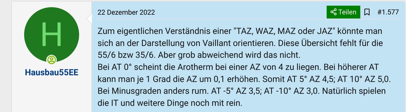

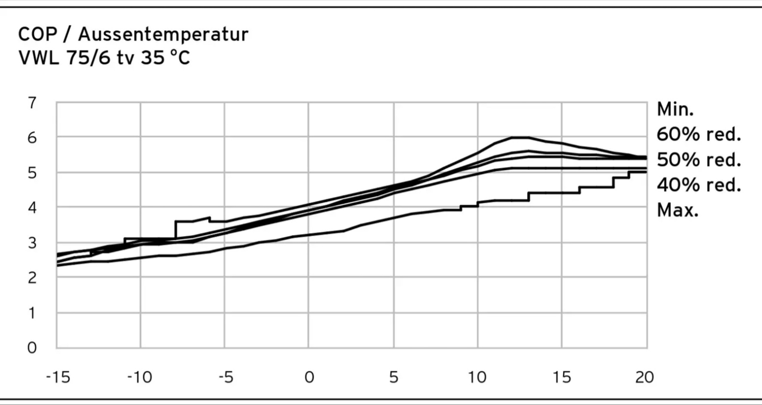

Bezüglich der AZ verweise ich nochmal auf meine Interpretation vom Dezember.
Bei mir passen diese Zahlen weitgehend.
Forum-Beitrag von Hausbau55EE mit grünem H-Avatar und Text zu TAZ/WAZ/MAZ/JAZ.
COP-Außentemperatur-Diagramm mit vier Kurven (60%,50%,40%,Max) von -15 bis 20 °C.
