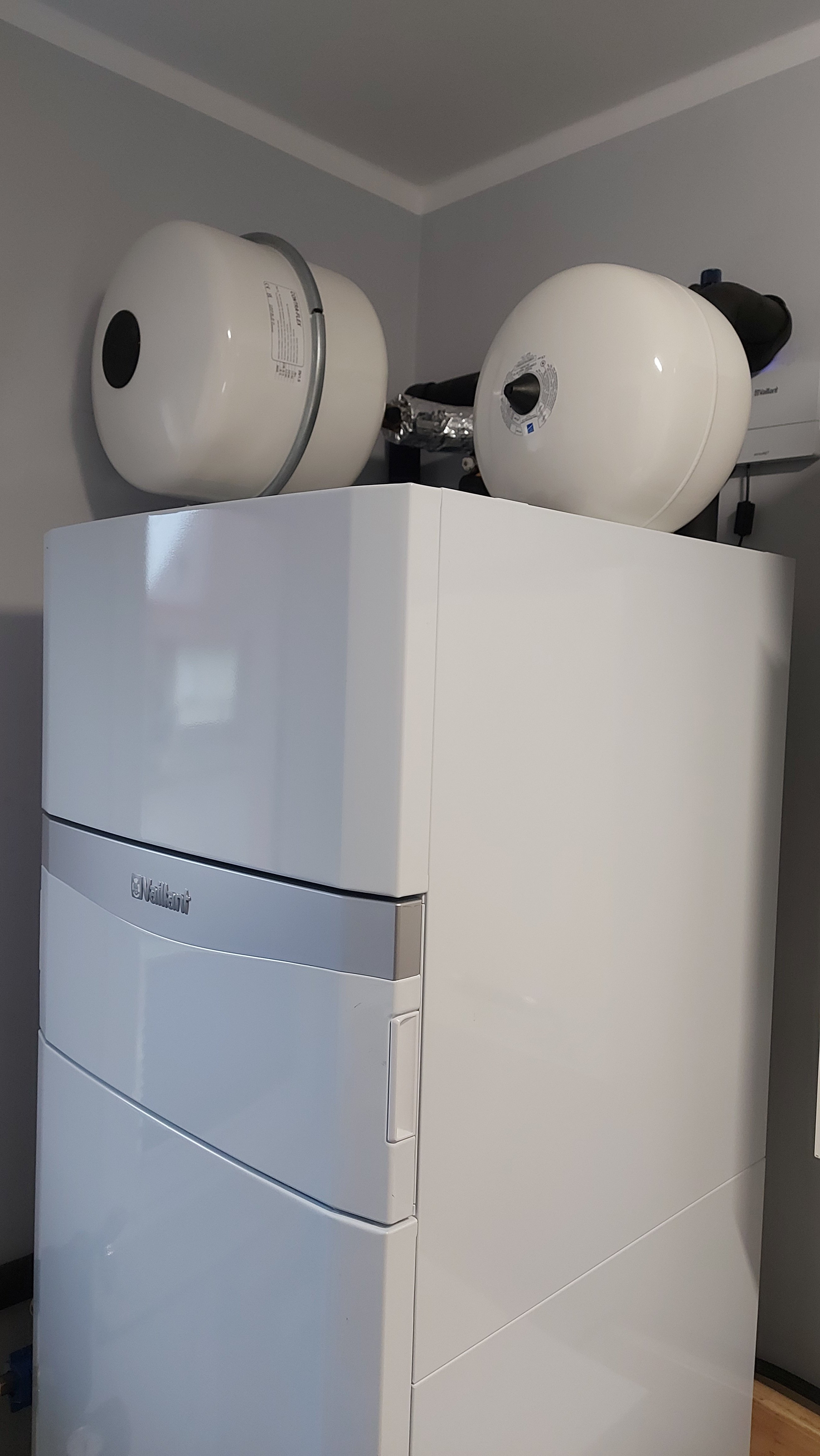

OWLer schrieb:
Oh das hatte ich komplett verdrängt, dass ich ja wirklich 2 MAG habe. Eins in der Hydraulik des Hauses und eins ja wirklich als Blechkasten in der Hydraulikstation.
Bei mir sind es drei MAG. Ich habe den Sinn auch nicht hinterfragt.
