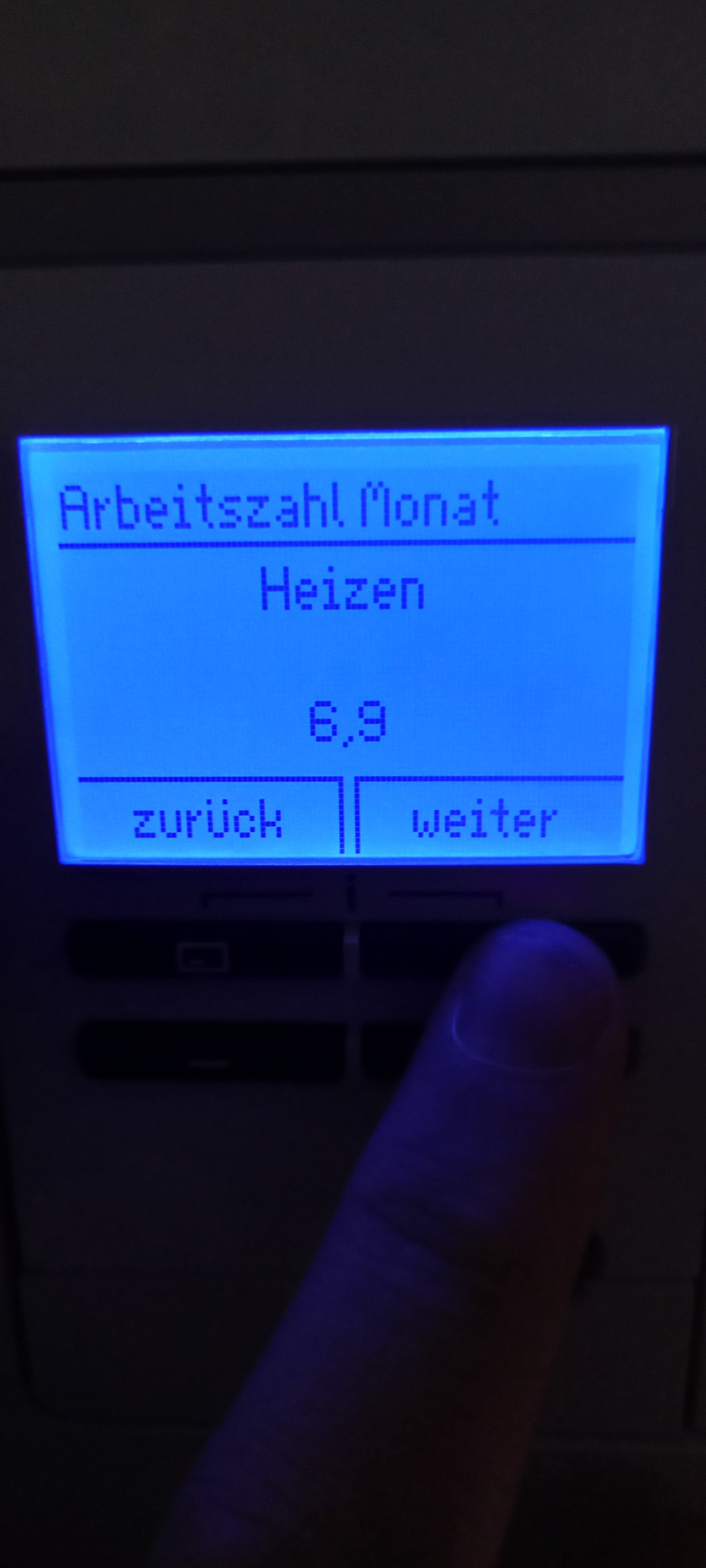

lesmue79
01.01.23 14:35
cyberthom schrieb:
Die Werte an der Hydraulikstation / Tower sind recht genau, siehe Wiki. Die Werte in der App weichen hier allerdings ab. Das haben wir noch nicht im Detail untersucht. Ich werde morgen eine neue csv für Dezember hochladen. Da können wir dann nochmal nachschauen, war ja ein breites temperatur Spektrum 🙂
Dann sind der Werte ja gar nicht mal schlecht, wenn die Zahlen von Vaillant doch nicht wie von mir ursprünglich gedacht schön gerechnet werden.
Anzeige zeigt "Arbeitszahl gesamt" für Heizen, Wert 5,6; Zurück/Weiter Knöpfe, Finger darauf
Blau beleuchtetes Heizungsdisplay zeigt Arbeitszahl Monat, Heizen, 6,9, Zurück/Weiter
Hausbau55EE
01.01.23 15:22
Ich nehme mal an, dass es sich neben der Jahresarbeitszahl um die Monatsarbeitszahl Dezember handelt?
Jahresarbeitszahl 5,6 und MAZ Dezember 6,9? Das passt m. E. nicht. Die MAZ Dezember sollte regelmäßig kleiner als die Jahresarbeitszahl sein. Grundsätzlich seh ich die Jahresarbeitszahl 5,6 als zweifelhaft. Und deine 6,9 im Dezember würde ich in die Rubrik "Wünsch dir was" einordnen! Wenn du die bisherigen Beiträge verfolgt hast, dann waren viele Nutzer Mitte Dezember erst bei 3,4 und Ende des Monats bei 3,8. Vielleicht warst du im Urlaub und hast deine Innentemperaturen bei 10° gehalten?
