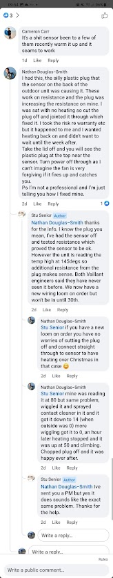

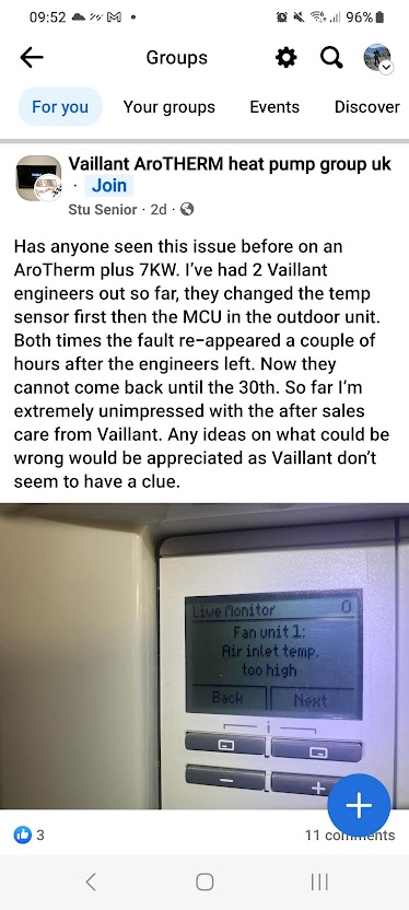

Netzfund für dich interessant @Mahri23
Vaillant-Steuerpanel mit Live Monitor; Warnung: Air inlet temp too high.
Screenshot eines Smartphone-Chats: Diskussion über einen Sensor und eine Plug-Verbindung im Freien.
topa-ka
24.12.22 16:27
Irgendwie auch overkill so eine Abschaltung bei zu hoher Lufteinlasstemperatur zu programmieren.
Sollte wirklich 80c-115c warme Luft außen anliegen sollte man doch meinen dass der normale Außentemperatur Sensor das auch merkt und keinen Heizbedarf meldet?
