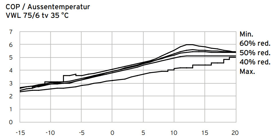

Apolyxo schrieb:
Der COP ist in unteren Modulationen am größten. Das wurde ja mehrfach schon besprochen und zeigt Vaillant selbst auch hier:
Hier muss man start zwischen angegebeneer Stromaufnahme und realer Stromaufnahme unterscheiden. Gerade im unteren Bereich gibt es erhebliche Unterschiede, dies beeinflusst die COP-Berechnung. Bei 30 rpm zeigt Vaillant einen Stromverbrauch von 300W an, real werden aber 450 Watt benötigt. Je höher der Stromverbrauch, desto geringer ist hier der Unterschied. Über 1kW sind die Unterschiede marginal. Wenn ich dazu komme, kann ich ja mal alle Datenpunkte auf eine Statistik-Kurve legen und vergleichen. Ich habe ja mittlerweile tausende von Datenpunkten, da sollten auch fast alle Kombinationen dabei sein.

cyberthom schrieb:
Bei Bedarf kann ich hier gern Datenpunkte liefern. Meine Beobachten decken sich nicht mit dieser Aussage
Ich bezweifele auch nicht, was gesehen wurde. Aber solche Momentaufnahmen entstehen sehr schnell. Zum Beispiel direkt nach Abtauvorgängen, die ja aktuell fast stündlich passieren... Hast du dich eigentlich an den großen Graphen machen können @cyberthom damit wir mal die AZ Diskussion zweifelsfrei beenden können?
Hat jemand von euch dieses Diagramm für die Arotherm PLUS? Von 35/6 bis 75/6? So ganz unterschiedlich wird es nicht, aber aktuelle Infos sind besser.
