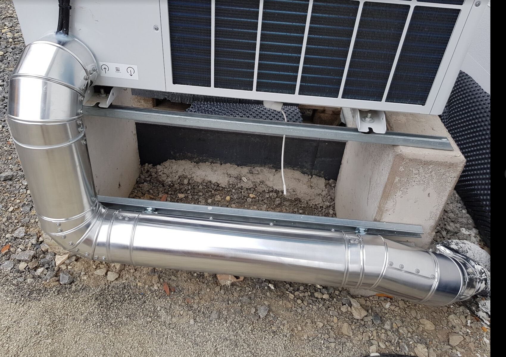

Bei mir wurde auch erst eine 100 % Dämmungswurst installiert. Nachher wurde sie zur 200 % Wurst. Glücklicherweise war der Bausachverständige überzeugender und am Ende kam ein Isolateur-Meister und hat der Wurst eine passende Hülle gegeben 🙂
Außen-Einheit der Haustechnik mit Edelstahl-Luftkanal auf Betonfundament

Weißt Du, ob es eine Norm dafür gibt, wie die Isolierung der Zuleitungen sein muss? Woran erkenne ich denn, wieviel Prozent das bei mir sind?
Mit den Kabelbindern die Dämmung zusammendrücken ist glaube ich auch kontraproduktiv......
