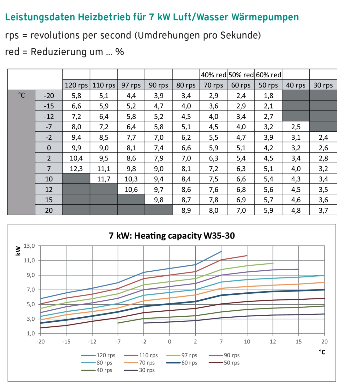

Diese 1,5 - 1,7 kW sind selbst bei niedrigrigster Modulation nicht erreichbar. Siehe Tabelle (Wenn ich richtig liege hast du die 75/6?)
Ich würde mit diesem Problem auf Vaillant selbst zugehen.
Leistungsdaten und Diagramm: 7 kW Luft/Wasser-Wärmepumpe, rps 30–120, Heizkapazität vs Temperatur.

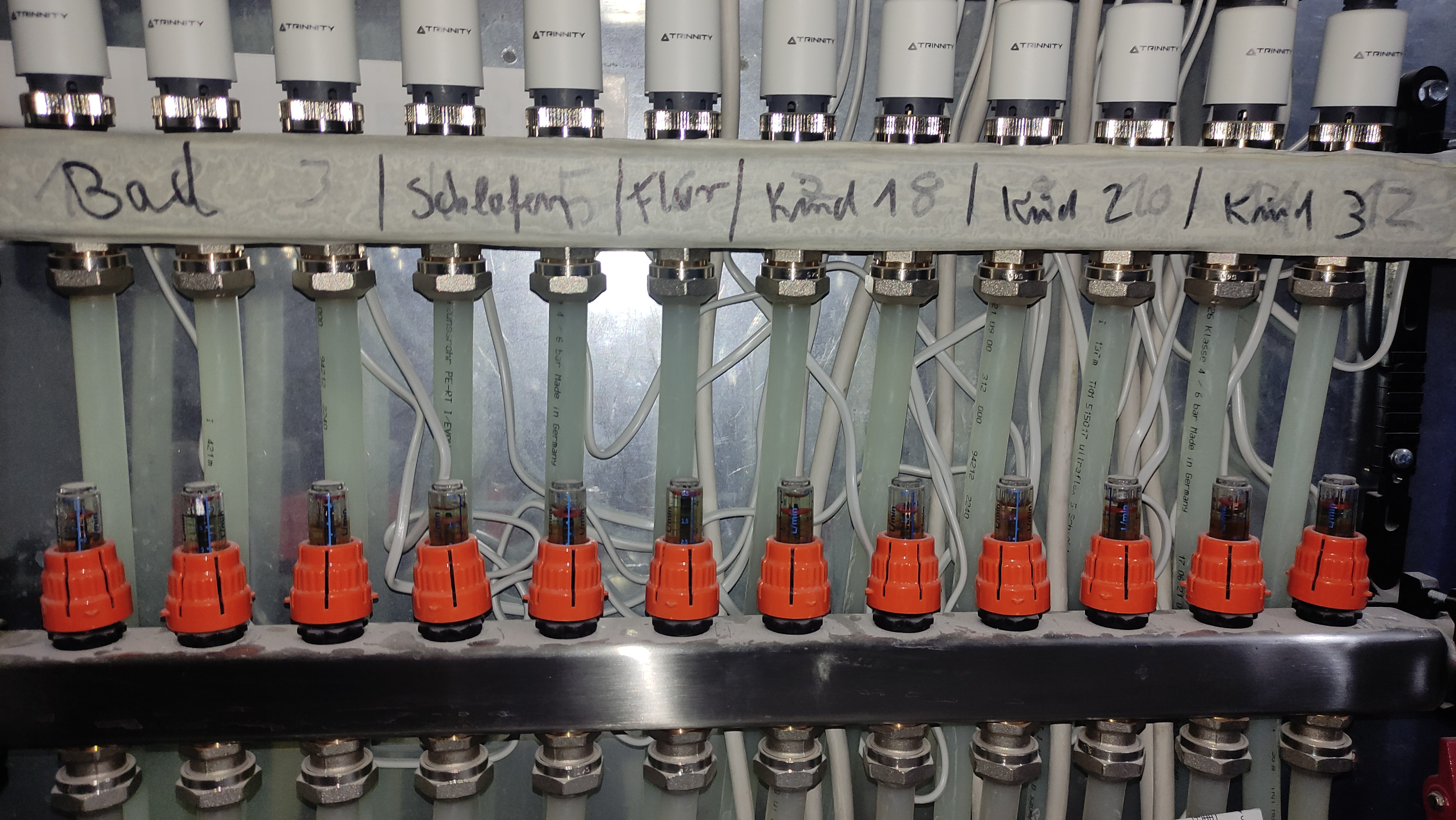

So hier mal ein Foto vom HKV im OG. EG komme ich nicht dran gerade.
Zum Ablesen habe ich mal ne Frage. Lese ich beim Wasser oder beim Schwimmer und sollte der Schwimmer nicht imm auf dem Wasser liegen?

Schwimmer zählt. 3 Heizkreise sind zu. Davon 2 im Bad. Kann aber auch sein, dass der Schwimmer hängt.
