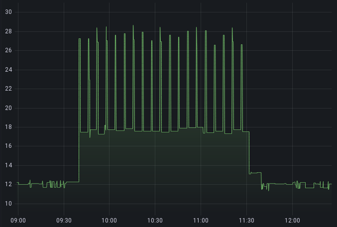

Ich hatte heute auch wieder ein "interessantes" Phänomen bei meiner Arotherm.
Als ich draußen am Werkeln war, habe ich mich gewundert warum, trotz der warmen Temperaturen, der Ventilator der Arotherm lief.
Ein Blick in das Log hat dann folgendes gezeigt:
Zwischen 9:40 und 11:30 lief die Heizkreispumpe und der Ventilator ist immer kurz angesprungen.
Der Kompressor lief aber nie. Schon echt traurig, was die sich da zusammenprogrammiert haben.
Die Grafik sieht nach dem gemessenen Stromverbrauch aus, ich habe auch 13 Watt Standbyverbrauch :)
Ich habe mal meine Statistiken der letzten 30 Tage angesehen. Der Lüfter läuft immer nur mit, wenn auch der Kompressor angeht. Der Lüfter geht 1-2 Minuten vor dem Kompressor an. Aber sobald der Lüfter angeht, sind das dann aber deutlich mehr als 100 Watt, die da dazu kommen.
