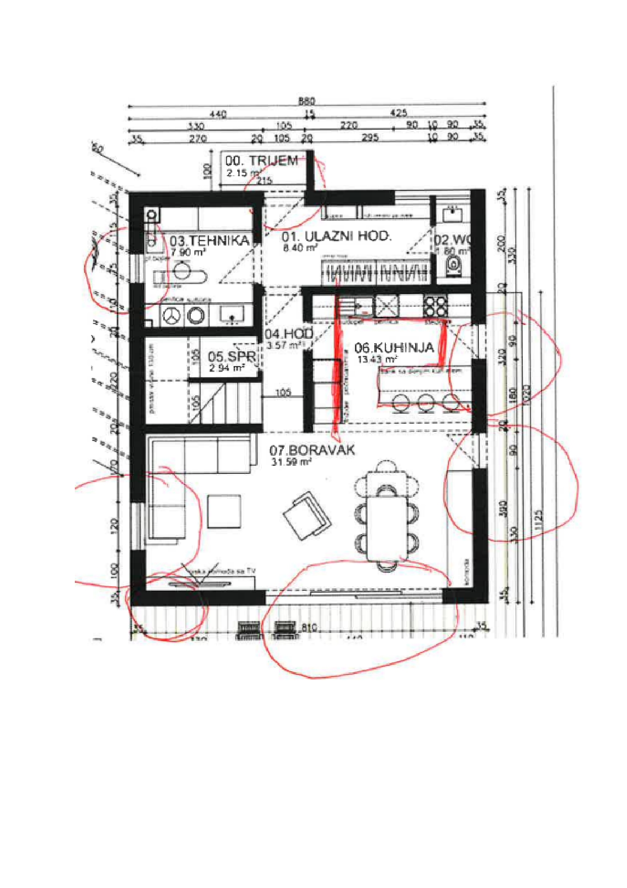

Eventuell kanst Du noch Küche und WZ tauschen. Dann hast dirketen Zugang zur Terrasse.
Ein überdachter Weg vom CP zum Eingang ist eventuell sinnvoll. Ich weiss ja nicht wie oft es da regnet.
prm2021
Katja, jetzt können wir sogar zwei kleiderschränke haben (3m für meine Frau, kleiner für mich)
Hast Du eine Idee, was man mit den Fenstern im Untergeschoss machen könnte?
Vielleicht eine kleinere Schiebetür und eine Glaswand im Westen neben dem Fernseher?
Vielleicht werde ich die Küche U-förmig machen und den Technikraum wieder nach Osten verlegen, aber ich hätte gerne überall größere Fenster. Unter der Treppe wird es Stauraum geben.

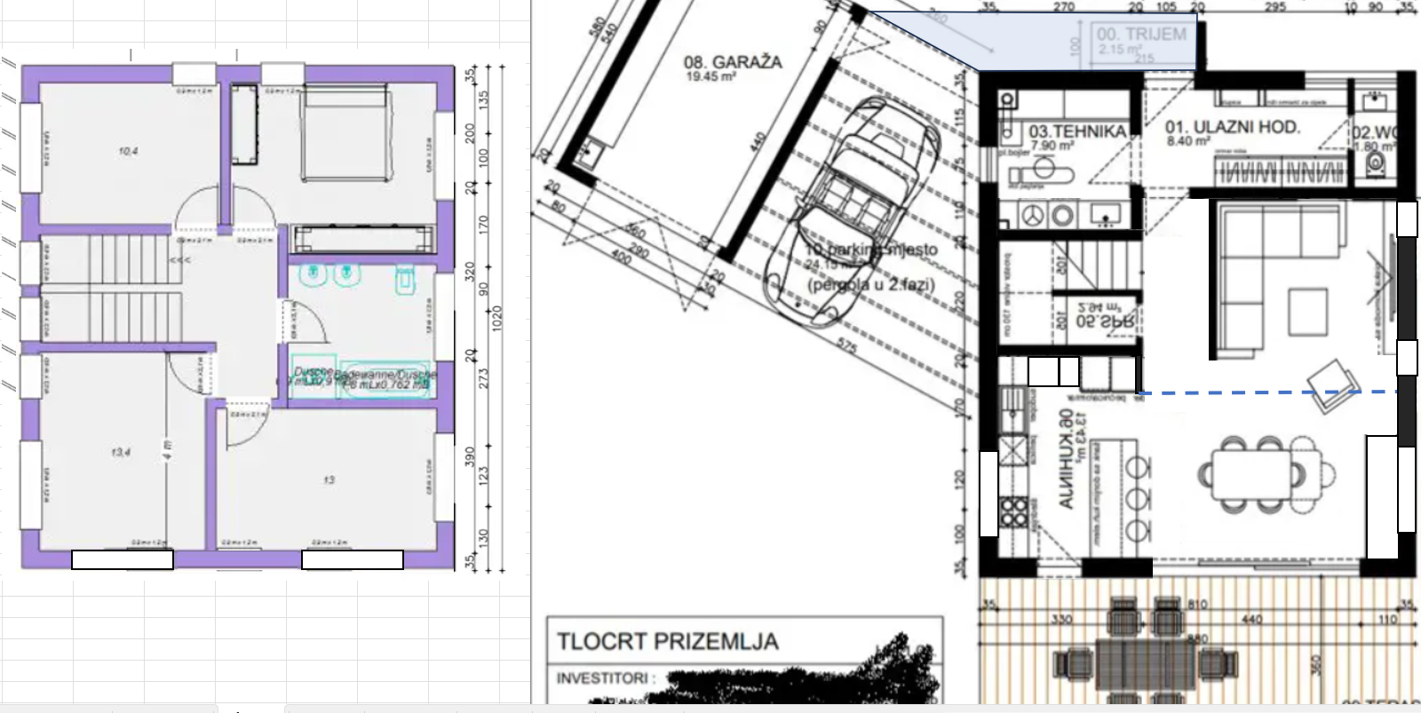

Ich habe das mal etwas angepasst.
Detaillierter Hausgrundriss mit mehreren Zimmern und Garage
Die Treppe 10 cm nach oben Laufrichtung geändert . Im WZ bis zur blauen Linie abgehängte Decke. Flur etwas verbreitert.
Das Vordach auf 1 m dann sollte die Garage einige cm nach unten. Damit man die Ecke der Garage trifft.
Im OG von @K a t j a 2 grosse Fenster.

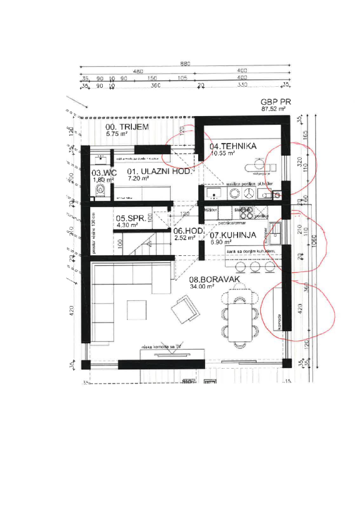

hanghaus2023
Mehr Licht im Norden geht so. Ein Glaselement neben der Eingangstür und die Tür zum Allraum aus Glas mit einem festen Glaselement. Das geht auch mit einer Glasschiebetür (hinter der Garderobe) mit einem Festen Element. .

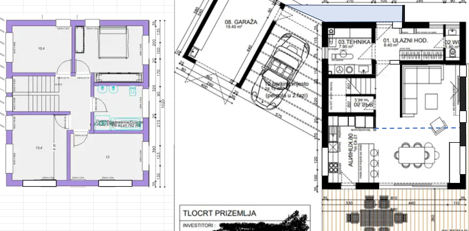

prm2021
Vielen Dank! Ich mag die Fenster :) Haben Sie einen Vorschlag für Fenster für Kuche und WZ, wenn die Küche im Osten auf der U bleiben würde? Architekt fährt in den Urlaub und ich muss ihn heute besuchen.
