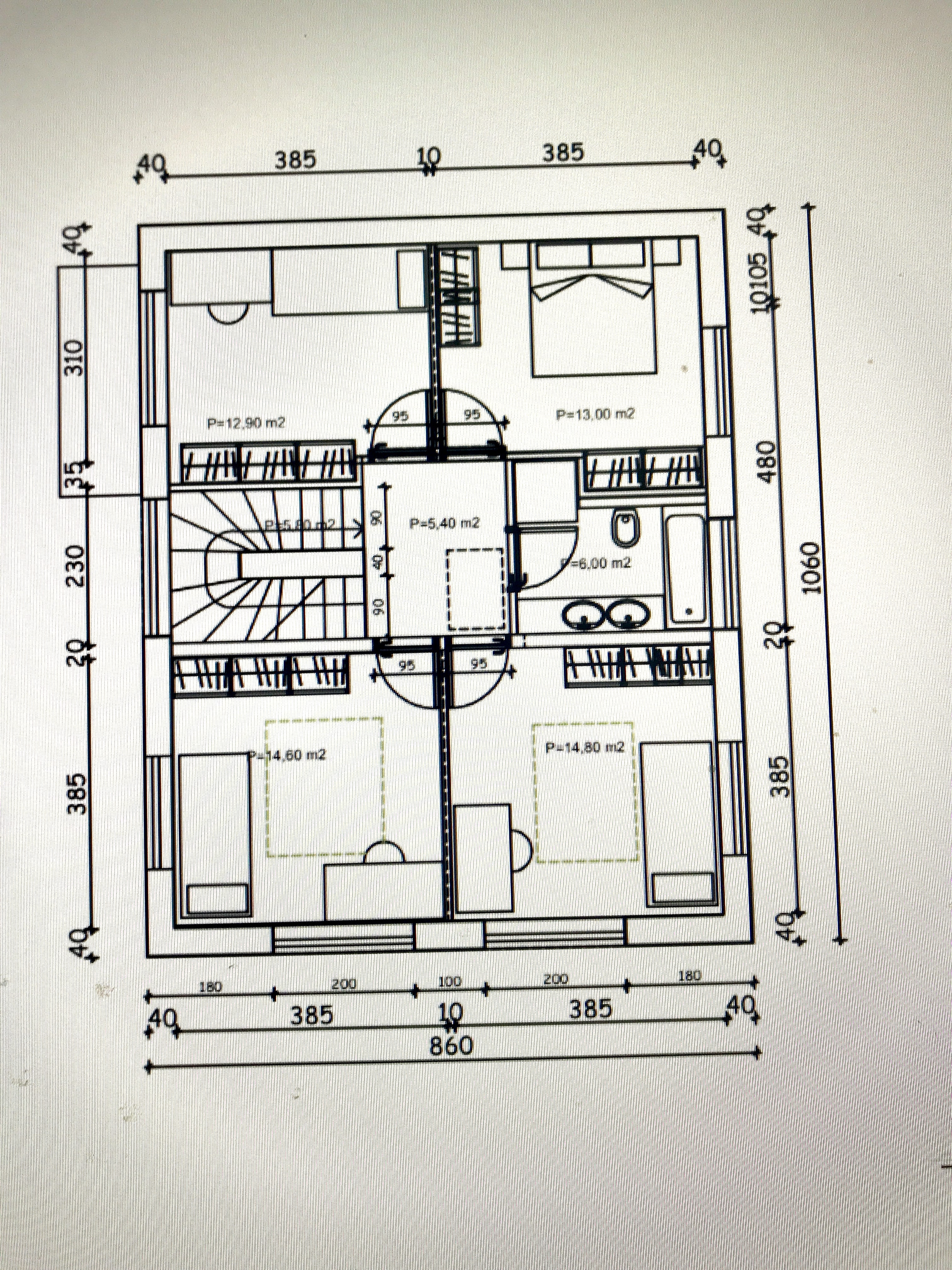

Letzte Grundiss Version hat 2 Kinderzimmer von ca. 16 qm. Ich wollte 3 ähnliche Kinderzimmer, also 2 Kinderzimmer im Süden schrinken. Architekt sagte, er müsse Wohn/Esszimmer automatisch nach unten wegen tragende Wand verkleinern.
Ich vermute, das wird so gemeint sein: eine Wand des Wohnzimmers muß verschoben werden, weil eine Wand im Obergeschoss sonst ungünstig nicht sauber darüber steht. Da könnte ein Ausweg sein, die betreffende Wand im Obergeschoss als Leichtbauwand anstatt gemauert auszuführen.

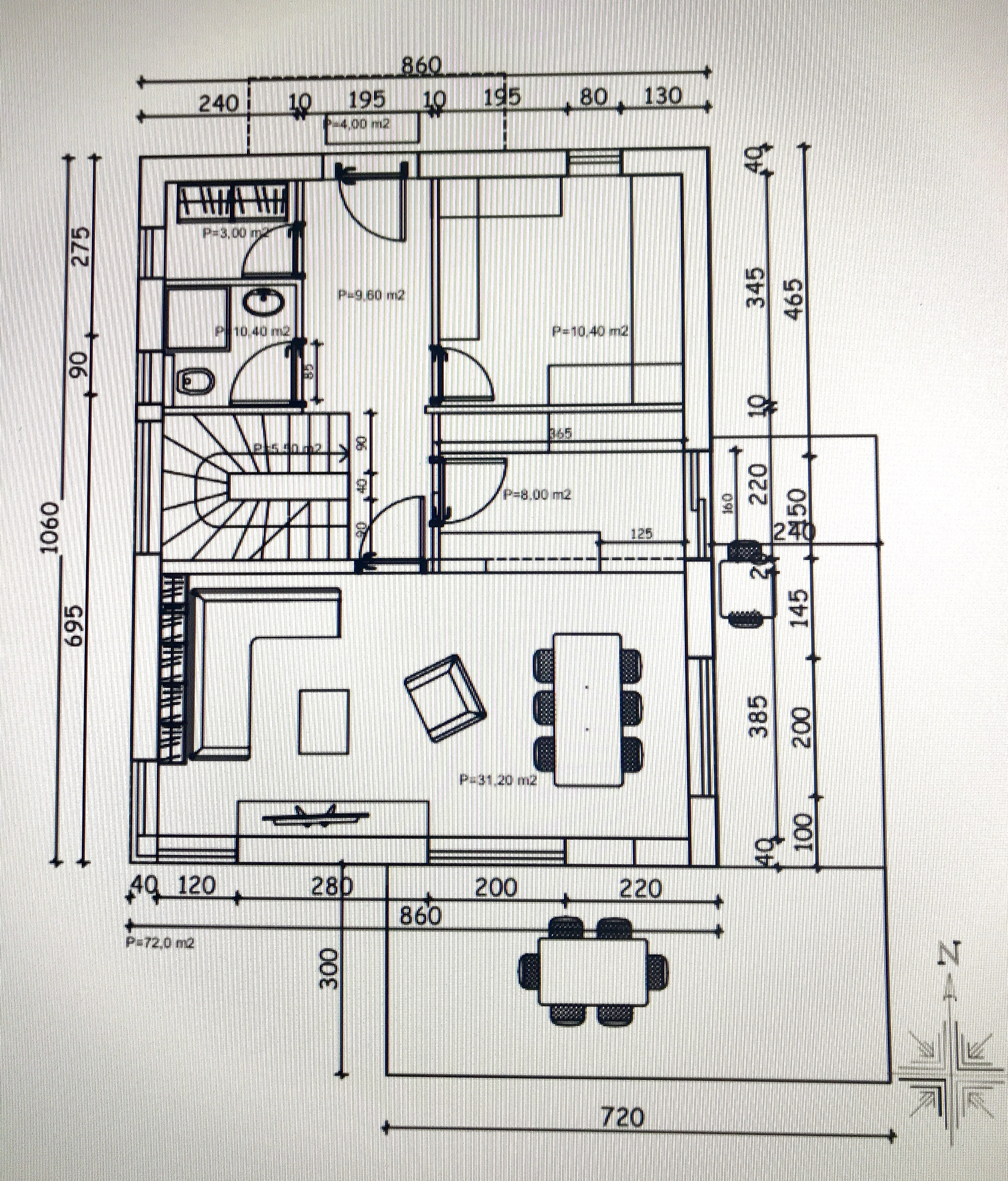

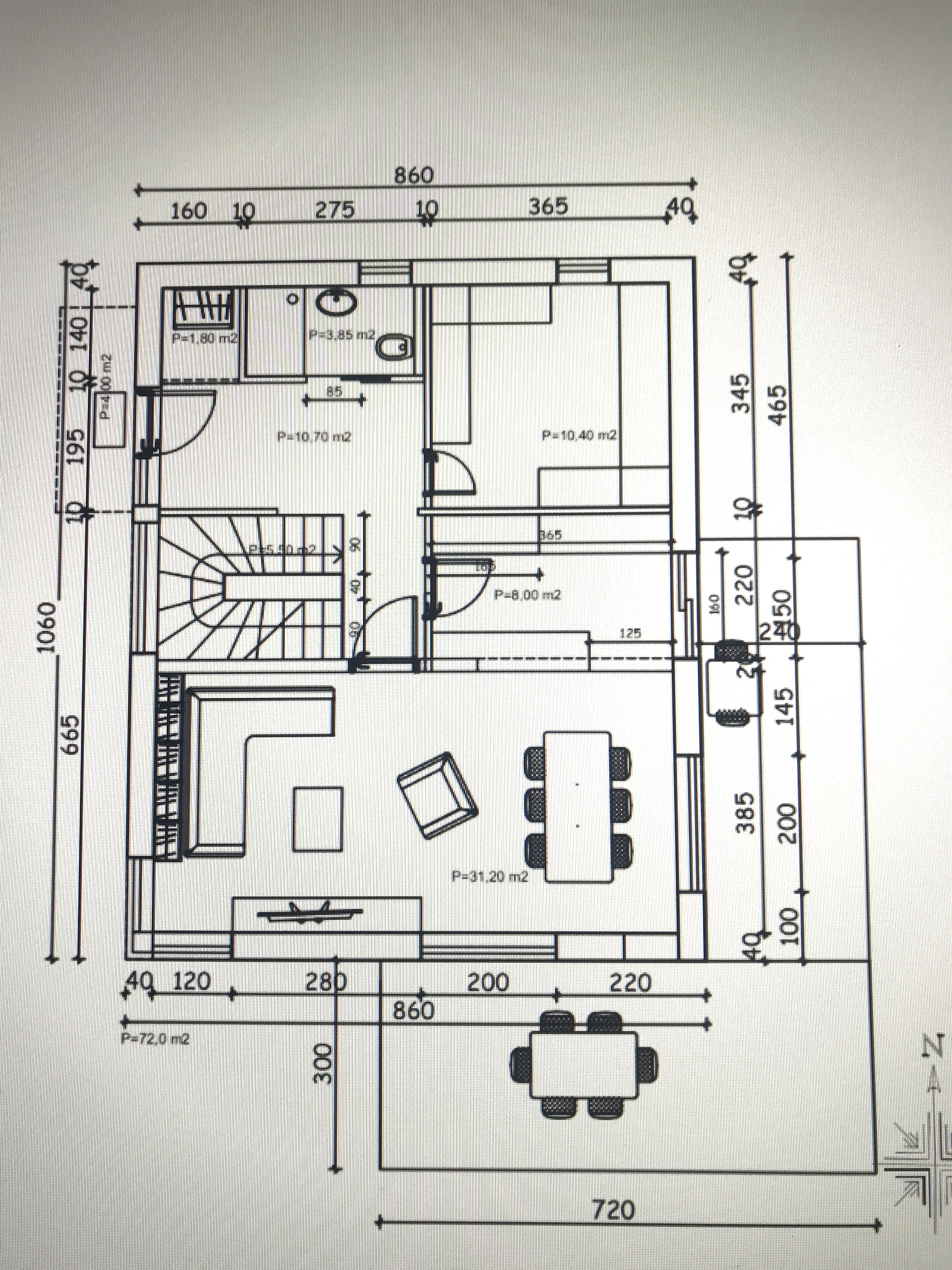

Hallo, Architekt hat eine neue Grundriss-Version mit vielen Bugs geschickt :(. Er hat das Wohnzimmer nicht auf 4 m vergrößert, er hat eine Tür in den Kleiderschrank eingebaut, hat die Größe der Gästetoilette falsch geschrieben etc..o_O
Es gibt zwei Versionen für EG. Eingang von Westen und Eingang von Norden.
Wir werden die Kinderzimmer mit Leichtbauwand (KNAUFF) weiter verkleinern um das Bad zu vergrößern.
Ich werde mit ihm sprechen und bis dahin helfen Sie uns bitte, den Grundriss festzulegen. Also, Ich wollte eine 2-zeiler minimalistische Küche (mit einer Halbinsel) und mit einem doppeltüren Kühlschrank. Ist das möglich? Vielleicht eine einzelne Tür nach draußen oder ein großes Fenster?
Danke im Voraus für die Vorschläge.
Wie schafft der das denn überhaupt, Bugs einzubauen ?
Magst Du die Bugs nicht einfach selber da wieder rauszeichnen ?
Ich fürchte, genau da ist eine tragende Wand, da wird das gar nicht gehen.
Mit was für Materialien wird denn da überhaupt gemauert ? - Mauerstärken auf glatte zehn Zentimeter (10, 20, vor allem: 40) kenne ich gar nicht als gebräuchlich.
Macht um Himmels Willen das Eckfenster neben dem Fernseher weg und das Fenster dort so wie im Obergeschoss. So ist das ja eine Katastrophe, da wird der Statiker dem Zeichner etwas husten.
Ich bin Preuße und evangelisch - da will das schon etwas heißen, wenn meine spontane erste Reaktion "heilige Mutter Maria !" lautet und ich eine Kerze für Dich anzünden möchte. "Uiuiuiuiuiuiui" würde Samson aus der Sesamstraße sagen ;-)
Elokine
Hallo erstmal. Also ich bin wirklich kein Grundrissexperte, aber was mir sofort auffällt ist, dass der Zeichner irgendein Problem mit Türen hat. Im 1. Entwurf für das EG sind ja 3 verschiedene Türengrößen - oder sieht das nur so aus? Hauswirtschaftsraum (oder ist das ein Büro?) mit Minitür. Küche bisschen größer. Wohnzimmer sieht normal aus.
Gästebad mit Schiebetür? Das würde ich mir gut überlegen. Hatten wir gerade im Hotel und ich sags mal so: da muss man sich schon gut kennen.
Im 2. Entwurf ist im Gästebad zwar eine normale Tür, aber wie soll man die öffnen, wenn man drinnen steht?
Türöffnungen also teils in die falsche Richtung und im OG so knapp an der Wand, dass da fraglich ist, ob eine Fußleiste an die Wand passt.
