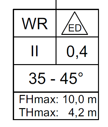

vielen Dank für die ganzen Anmerkungen und Ideen.
  1. Die Garderobe soll ihren Platz unterhalb der Treppe finden.
  2. Die max. Traufhöhe ist laut Bebauungsplan auf 4,2 m begrenzt, wodurch wir mit dem Kniestock nicht höher können.
  3. Mit der geraden Treppe fehlt mir die Fantasie, wie man das abändern könnte, ohne das Haus im EG breiter machen zu müssen.
  4. KSPE: Vorkonfektionierter Wandbausatz aus Kalksandstein - Lego/Tetris für Erwachsene

Technische Zeichnung eines Dachplans mit Firsthöhe, Traufhöhe und Dachneigung 35-45°

Man baue mit dem Material, was das BU verwendet und regional am sinnvollsten ist.
Zum Haus: schau Dir die genannten Engstellen an. Die wären: Fahhräder/Pkw in Garage, Technikraum, Garderobe und Schlafzimmer/Betthöhe.
Bei 1,20 Kalksandstein bekommt man innen einen Drempel von ca. 130cm. Derzeit habt ihr innen 100cm. Es gibt also Kapazität von 50cm. Auch in Höhe gibt es diesen Puffer. Ich würde definitiv die eine Steingrösse erhöhen und die Höhen ausreizen. Auch der Dachboden gewinnt dann an Stehhöhe. Die ist wichtig für Abstellfläche, da einiges in der Garage schimmeln würde.
In dem Fall koffert man im OG ab oder baut z.B. Einbauschränke hinter das Bett. So oder so muss das Bett merklich unter der Schräge vorgezogen werden und wandert in die Raummitte. Wenn der Platz dafür nicht reicht, muss man größer bauen. Und bevor Du jetzt ein anderes Bett kaufst - nein, das ist auch keine Lösung. Dann stößt Du Dir nämlich dauernd den Kopf an der Schräge.
