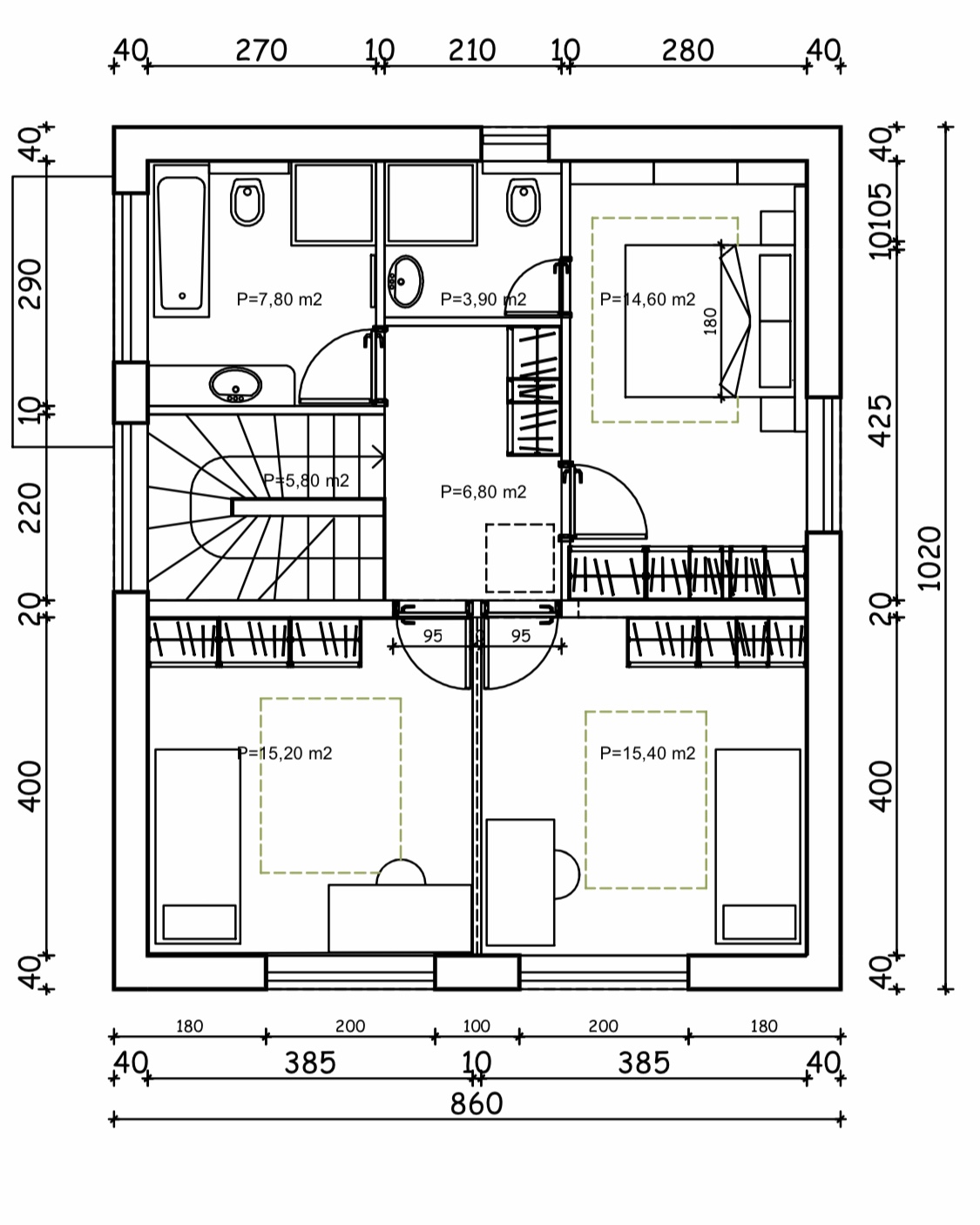

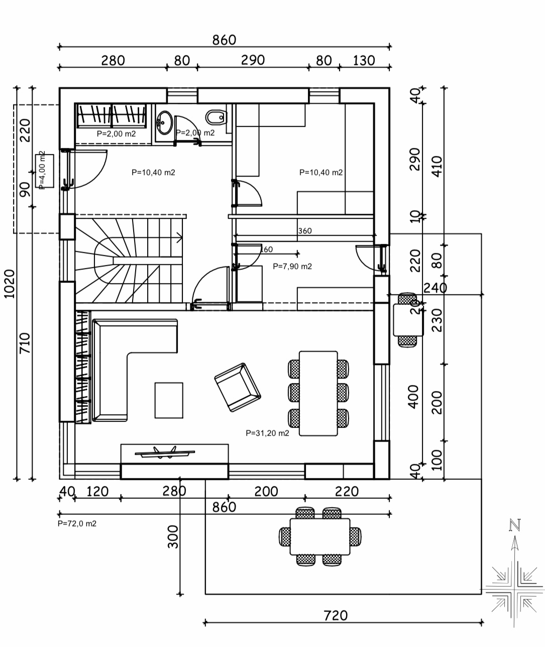

Unser Architekt hat einen anderen Grundriss erstellt. Was denken Sie? Wir denken noch über 3 Ki-zis Varianten nach. Danke für die Meinungen

brauchst du 2 oder 3 Kinderzimmer?
Ist das euer Grundriss oder irgendeiner
Wir haben zwei Kinder. Wir wissen nicht, was die Zukunft bringt. So denken wir jetzt noch an die 3 Kinderzimmer. Was haltet ihr von Grundriss von jaydee vom Anfang dieses Threads (kann das irgendwie für 2 Vollgeschosse angepasst werden?)

Das Haus nun wie meine Variante 2 platziert?
Das Kinderbad im OG finde ich gut.
Jetzt sind es aber 2 Vollgeschosse.
Dir ist aber schon klar, dass es 10% Gefaelle auf dem Grundstück sind.
