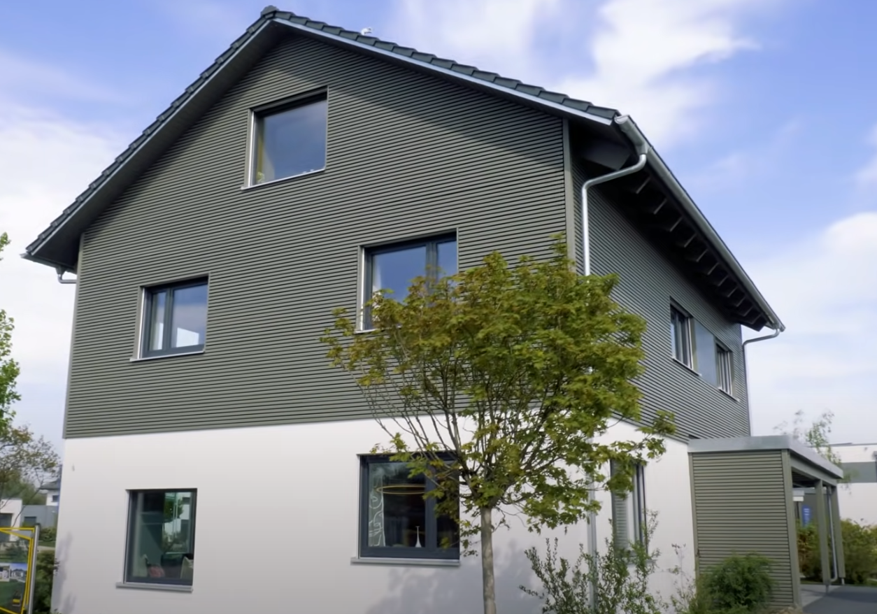

Wir hatten ein Treffen mit unserem Architekten. Er fragte uns nach Fenstern im Dachgeschoss (Warmes Dach-Abstellraum) habe nicht viele Ideen dazu gesehen. Soll ich Dachfenster einbauen oder?

Bei Satteldach lieber ein kleines Fenster in jedem Giebel einplanen. Reicht zum Lüften und ist nicht so schweineteuer wie ein Dachflächenfenster. Da muss man sich auch noch mehr über die Verschattung Gedanken machen.

Danke, ich finde keine Bilder als Beispiel für ein Haus mit 2 Vollgeschossen und Giebelfenster:rolleyes:

Weiß jetzt nicht, was die Geschossigkeit damit zu tun hat. Wichtig ist, dass ihr ein Satteldach habt.
Nachfolgend ein Bild, wobei hier das DG ausgebaut ist. Für einen reinen Abstellraum Dachboden täte es ein viel kleineres Fenster, aber eben auf beiden Giebeseiten, zum querlüften.
