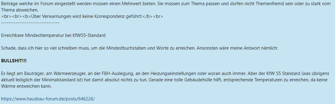

Forumbeitrag zur erreichbaren Mindesttemperatur im KfW55-Standard mit Kritik.
Sorry, mein erster Beitrag wurde entfernt, da ich ein böses Wort gebraucht habe und somit eine Verwarnung erhalten habe, da diese böse Wort (neben dem Absatz mit den konkreten Informationen zur Frage) den Forensoftware dazu bringt, mein Posting als "Ohne Mehrwert" zu deklarieren.
Also noch einmal:
Nein, die Aussage des Bauträgers ist kompletter Unsinn. Heutige Häuser (KfW 55 ist übrigens der aktuelle Mindeststandard, den ein Neubau erreichen muss) sind so gut eingepackt, dass die Wärme dort drin nicht mehr raus kann. Bzw. umgekehrt die Kälte kommt nicht rein, so dass Heizen zu vernünftigen Temperaturen ganz einfach ist.
Wenn 20 Grad nicht überschritten werden, liegt es z.B. an:
- falscher Wärmeerzeuger
- falsche Auslegung der Fußbodenheizung
- falsche Heizlastberechnung
- falsche Einstellung am Wärmeerzeuger
- falsche Einstellung an der Fußbodenheizung
usw.
ALLES liegt im Einflussbereich des Bauträgers. Bitte Mangel anzeigen und beheben lassen. Da Du auf meine Frage oben noch nicht geantwortet hast und Eigentümer bist, lass Dir doch bitte die Dir zustehenden Unterlagen aushändigen. Dann weißt Du mehr. Es ist heute echt schwer, im Neubau keine 20 Grad zu erreichen, sofern die Heizung nicht einfach aus ist.
