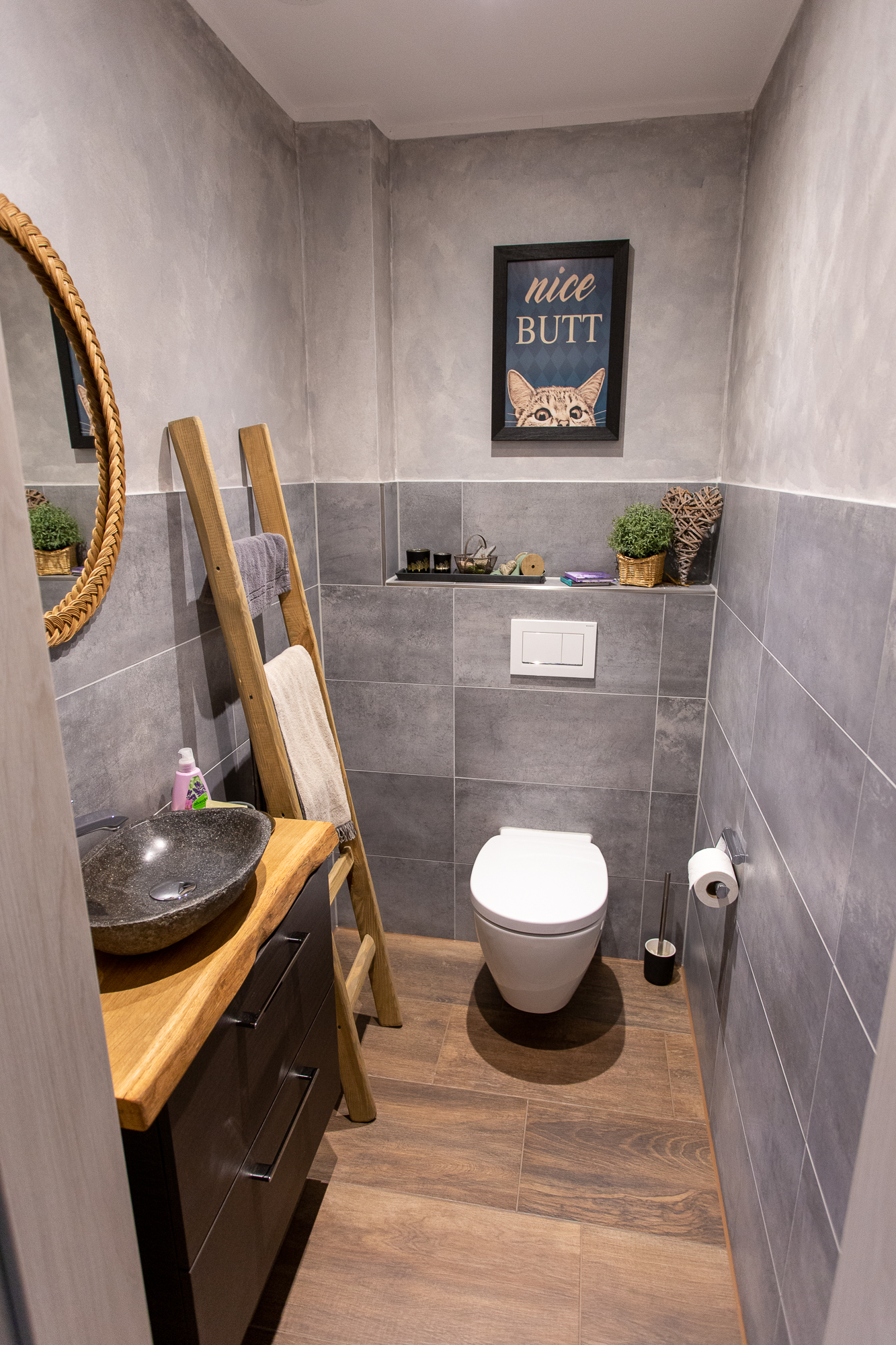

Wir hatten auch ein Mini Gäste-WC im ersten Eigenbau. 1,20 x 1,80 etwa, Türe öffnete nach außen. Kommt man gut mit klar.
Kleines Badezimmer: Wand-WC, Steinwaschbecken auf Holz, Leiter mit Handtuch, Poster nice BUTT.

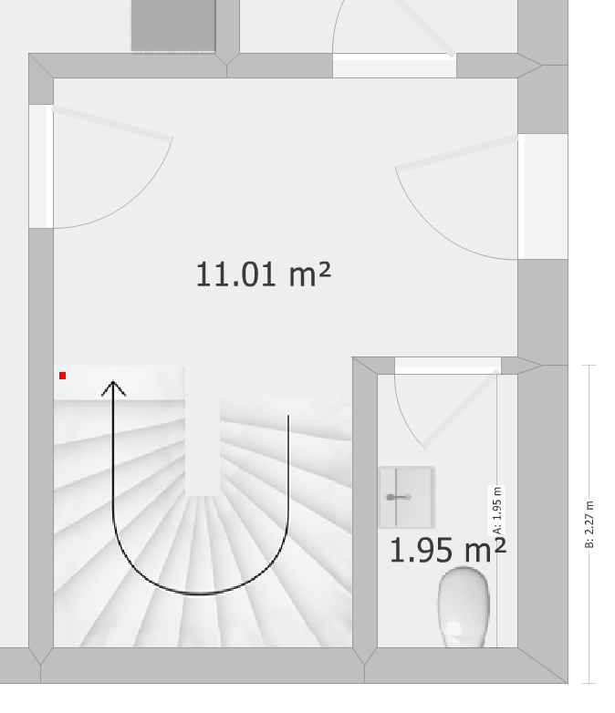

Danke für die Begriffserklärung 11ant. Ein Generalunternehmen ist so gut wie gefunden. Wir werden uns voraussichtlich kommende Woche für eins von zwei Angeboten entscheiden.
Das Doppelhaus planen wir gemeinsam mit unseren Nachbarn. Diese planen im EG jedoch ein Dusch-Bad und benötigen dadurch eh mehr Platz. Wir verzichten auf die Dusche und würden uns mit dem kleinsten Gäste-WC der Welt zufrieden geben.
Die Pläne sind noch nicht professionell gezeichnet und meinen Laien-Roomsketcher-Entwurf wollte ich uns allen hier eigentlich ersparen. Nur zur Orientierung hier der Entwurf für die Ecke Diele + Gäste-WC. Maße gibt es bei Roomsketcher nur gegen Geld.
Was man sieht, ist mit Vorsicht zu genießen:
- Gäste-WC mit 1,95 x 1,00m, Tür 76cm, Position von WC und Waschbecken nicht final
- Treppe mit 2,13m Breite
- Rechts die Eingangstür
- Links die Tür in den Wohnbereich
- Oben die Tür zum Hauswirtschaftsraum
- Die Schwingrichtungen der Türen sind nicht final und noch nicht mit Profis besprochen
- Größe von Diele, Bad und Hauswirtschaftsraum sind nicht final
- Untere Wand ist die Wand zu den Nachbarn
Grundsätzliches: Die Gegebenheiten auf dem Grundstück sind kompliziert. Das Haus wird klein (105-110m²). Hier geht es mir weiterhin hauptsächlich darum zu erfahren, ob ein Bad eine Mindestbreite haben MUSS.
Grundriss eines Raums mit 11,01 m² und kleinem Bad (1,95 m²), Türen und Treppe.
Die Frage ist nur, ob man hier im Neubau bei den Raummaßen frei entscheiden kann oder sich irgendeiner DIN unterordnen muss.
Viel andere Möglichkeiten hast Du hier nicht. Allerdings wirst Du hier den Waschtisch im Gesicht haben, während Du sitzt und Bewegungsfreiheit beim Aufstehen ist auch nicht gegeben.
Der Raum ist als solches (Toilette) sehr schlecht nutzbar.
Scheinbar planunten die andere Doppelhaushälfte.
Interessant ist die Planung des OGs bei dieser Treppenlage!
Die WC-Tür muss auf jeden Fall nach außen aufgehen und das Waschbecken weiter nach planoben. So ist die WC-Nutzung echt unpraktisch.
Wenn ich diese Art Flur da sehe, sehe ich ca. 5 bis 6 qm Lauffläche ohne weiteren Nutzen. Keinen richtigen Platz für Schränke usw. und empfehle auch eher mal den Gesamtgrundriss einzustellen. Dann aber im Bereich https://www.hausbau-forum.de/forums/grundrissplanung-grundstuecksplanung.237/ unter Beachtung von https://www.hausbau-forum.de/threads/grundriss-planung-unbedingt-vor-beitrag-erstellung-lesen.11714/
