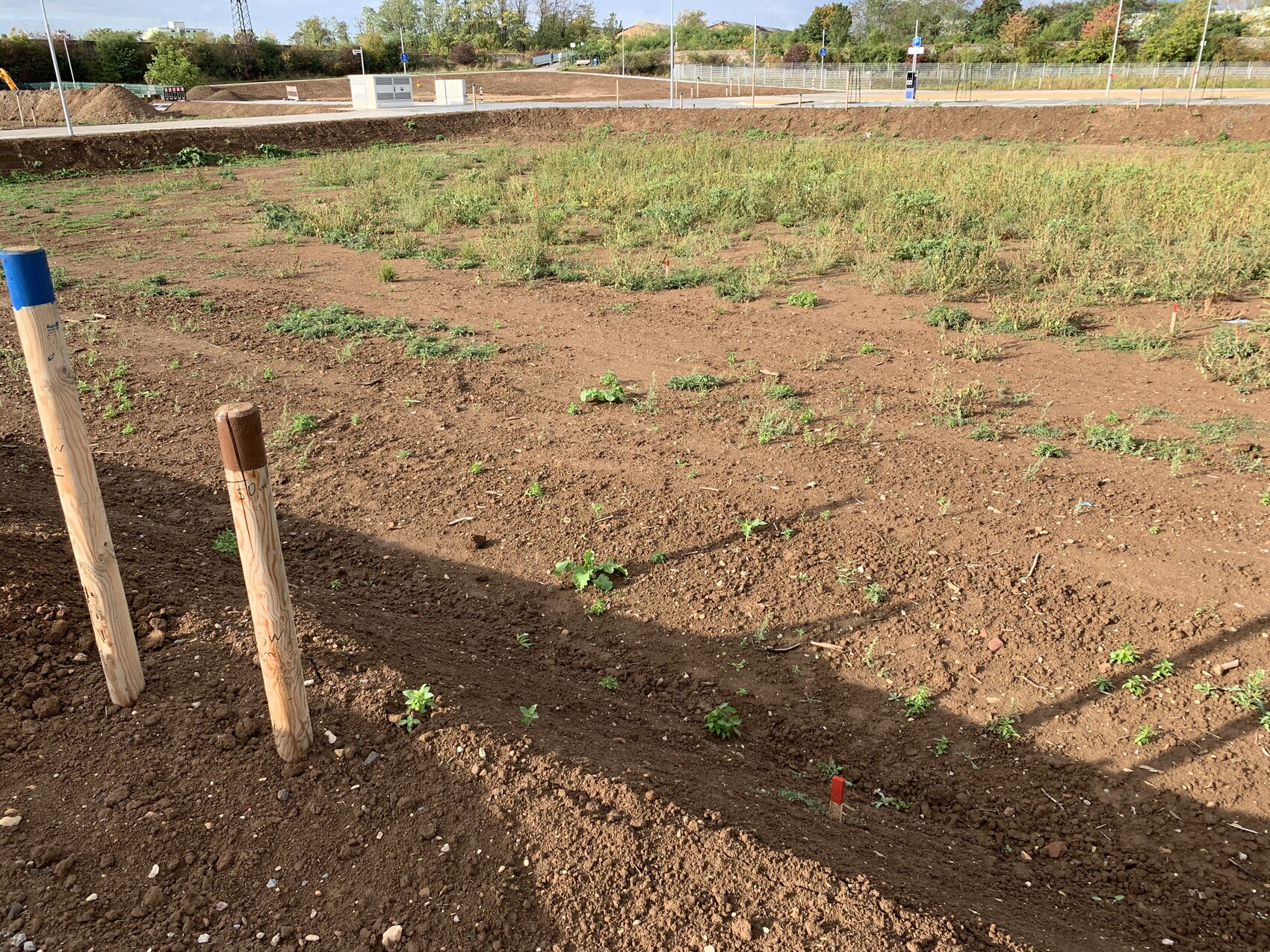

Gestern war dann offizielle „Eröffnung“ vom Neubaugebiet. Der grüne Punkt ist ebenfalls schon da, der Baustrom wird Montag klar gemacht und am Dienstag kommen die Bagger. Abgesteckt ist ebenfalls schon.
Der Sub der NetzeBW hat nach zig Telefonaten nun auch den Mehrspartenanschluss und liefert ihn Montag zum GÜ. Soweit sind dann alle Vorbereitungen von unserer Seite aus getroffen.
Karges Baugelände mit drei Holzpfosten im Vordergrund, rote Markierungen, Straße im Hintergrund.
