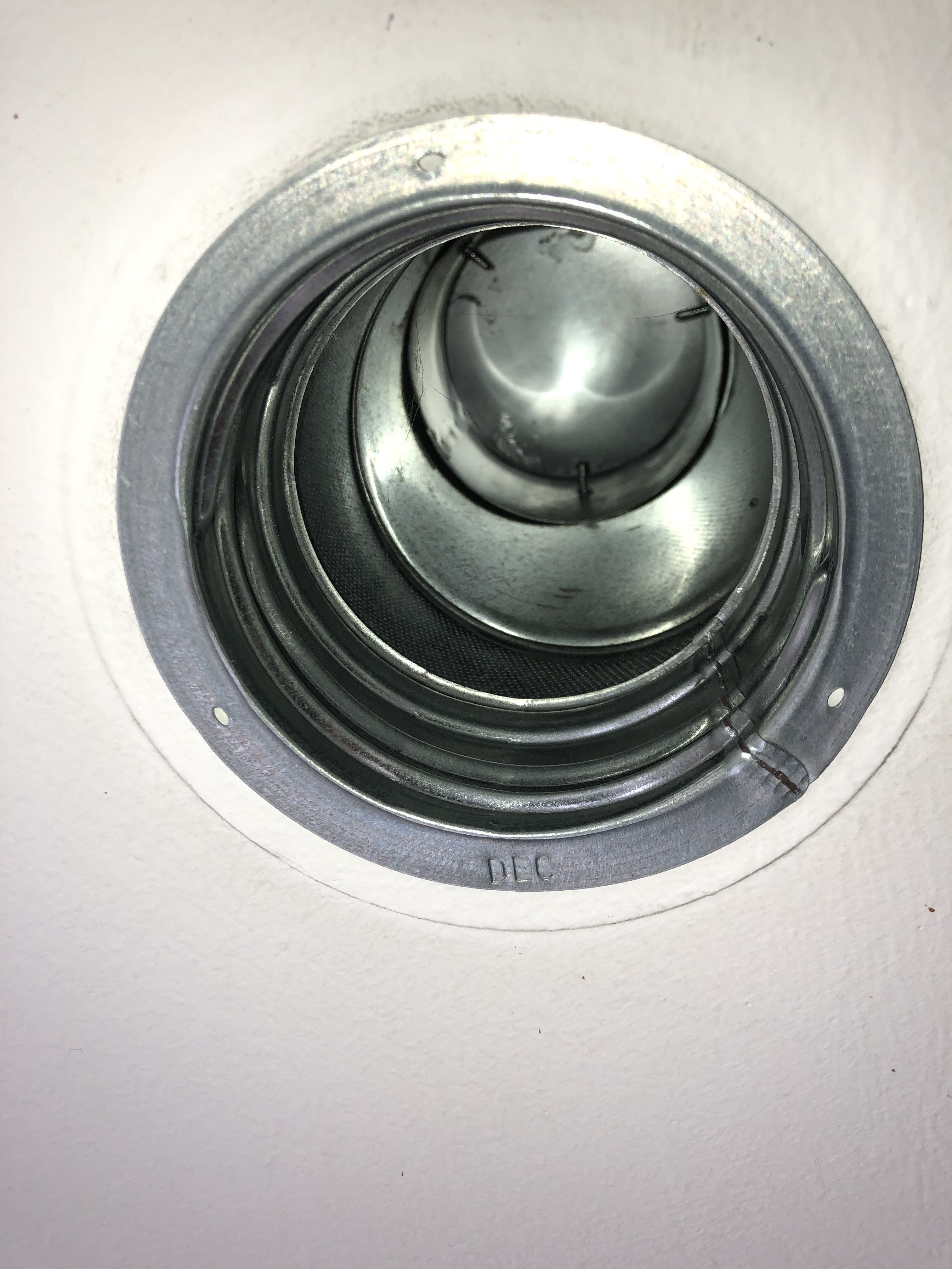

Mycraft
Mycraft
Moderator
Für Fehlplanungen oder ungünstig gebaute Anlagen kann man ja nichts.
Zuluftventil Wohnzimmer. Anlage bald 10 Jahre. Keine zusätzliche Reinigung. Nur der nötige Filterwechsel und alle drei Jahre eine Reinigung des Wärmetauschers.
P.S. Dezentral ist besser als nix, aber ja letztendlich sind die bemerkenswert laut.
Rundes Metall-Einbau-Deckenlichtgehäuse in der Deckenöffnung mit inneren Ringen.
