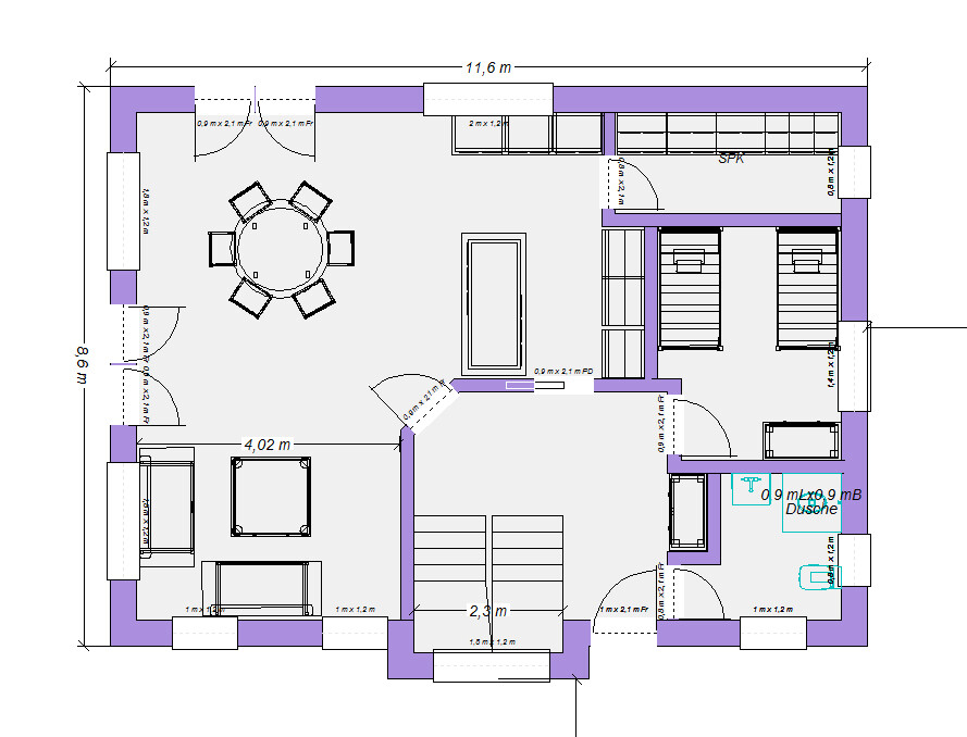

Insgesamt mal wieder ein m.E. zu gieriges Raumprogramm für die Fläche. Bei Deinen Basteleien verlierst Du schnell das Gefühl für angenehme Raumgrößen und puzzelst Dir lauter Liliputräume aneinander, wo gerade noch die Möbel stehen können. Einige Räume kann man gar nicht mehr sinnvoll nutzen wie z.B. die Speisekammer - die ja eigentlich so wichtig ist. So erhält man kein Traumhaus, sondern maximal einen Geizigwohnung mit Hamstergängen.
An Eurer Stelle würde ich überlegen, diesen Extraraum im EG zu streichen. Ihr habt oben genug Schlafräume und die Kinderzimmer sind zum Spielen auch groß genug. Wenn mal Besuch kommt, schlafen die 2 eben zusammen in einem Raum. Ansonsten spielt man zusammen im WZ - fertig.
Alternativ hier ein Vorschlag mit 11,6 x 8,6 bei normalen Wandstärken. Wäre also minimalst größere Grundfläche. Ich sehe aber kaum Einsparpotenzial, wenn nicht unten noch ein Raum rausfliegt. Im Gegenteil, ein Teil der Garderobe musste schon ins Gästezimmer wandern.
(planoben ist Süden)
Grundriss eines Hauses: offener Wohn-/Essbereich, Küche, zwei Schlafzimmer, Bad, Treppenaufgang.

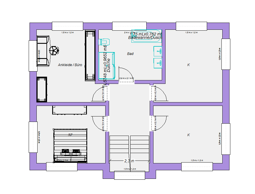

Das OG ist schon eher flexibel. Mal 2 Vorschläge - da gibt es diverse Möglichkeiten:
Grundriss eines Hauses: zwei obere Zimmer (K) links/rechts, zentrale Diele mit Treppe.
Grundriss: Flur, Treppenhaus, Ankleide/Büro, Bad mit Badewanne/Dusche, zwei Küchen.

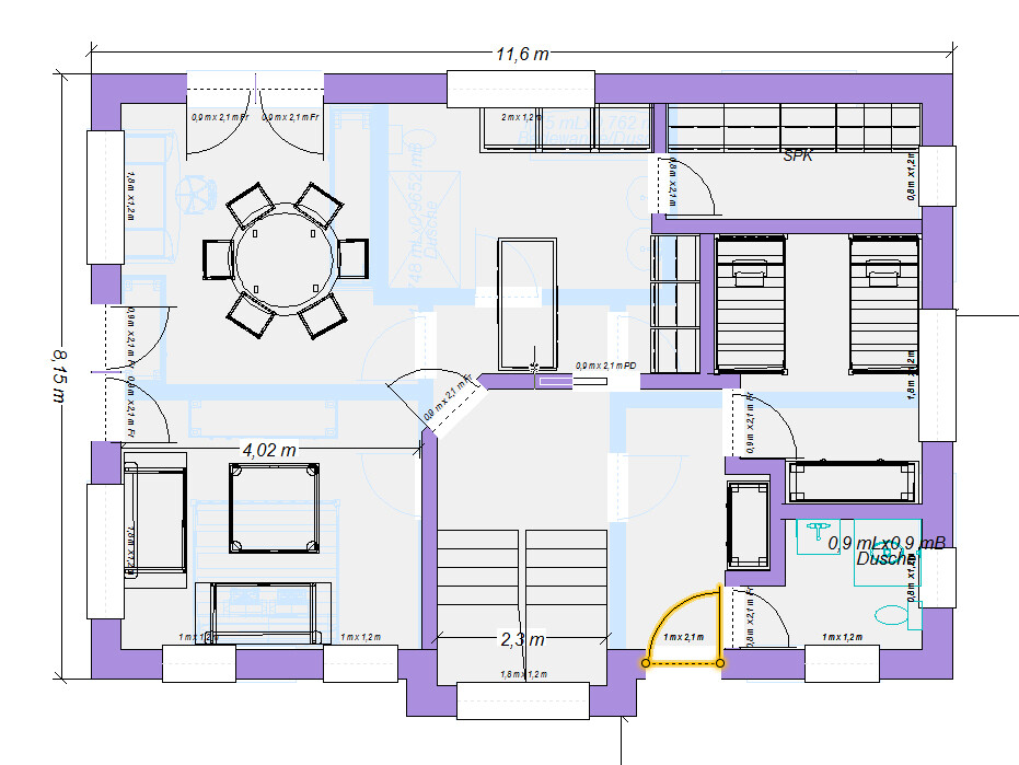

Edit:
Ein bissl schieben konnte ich noch. Liege jetzt bei 8,15 x 11,60 = 94,54 < 97,74 (10,8 x 9,05).
Allerdings musste dafür die Dusche unten vor's Fenster gebaut werden. Mmh. Weglassen, möchte ich es auch nicht, wegen der Symmetrie am Giebel. Das muss dann wohl festverglast so bleiben.
Grundriss eines Hauses: Wohnzimmer, Essbereich, Küche, 2 Schlafzimmer, Bad mit Dusche, Treppe.
