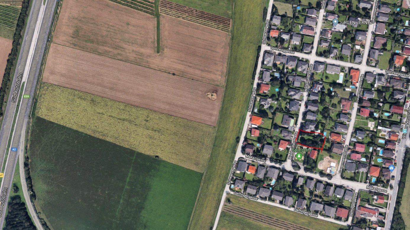

Die Autobahn befindet sich etwa 500m Luftlinie entfernt und das unser Grundstück liegt in der 3. Häuserreihe hinter Feldern. Schallpegelmessung kann ich gern demnächst mal machen, Messgerät ist verfügbar.
Lärmschutzwand zum Spielplatz bezahlt die Gemeinde keine, da es von der Straße aus gesehen unsere rechte Grundstücksgrenze ist.
Ich weiß nicht wie das in DE ist, aber hier in Ö gilt => Rechte Grenze ist deine, willst du da was machen, bezahle dafür.

Das mit der Grenze ist hier ebenso. Auch würde hier keine Gemeinde einen Spielplatz mit Lärmschutzwand versehen, da das Geräusch spielender Kinder nicht als Lärm gilt, sondern als normale menschliche Lebensäußerung. 500m entfernt von Autobahn und nicht in erster Reihe ist doch gut. Nicht verrückt machen lassen. - Es ist eh wie es ist. - Wir waren gerade in Wien, unser Sohn lebt da. - Josefstadt, der Lärmpegel da war sowas von hoch, Strassenbahn, Autos, Ehestreit vor der Kneipe, Presslufthammer im Morgengrauen...da kann es da draußen nur besser sein, wo Du baust. Karsten

Ich möchte auch nicht das Grundstück schlecht reden. Das ist doch Quark. Ich möchte lediglich darauf hinweisen, dass man in lärmbelasteten Gegenden nicht mit Gasbeton baut. Nimm einen ruhigen Stein und dämme lieber etwas mehr.
Wenn das Grundstück nahe Wien ist, ist es ja eher der Knüller.

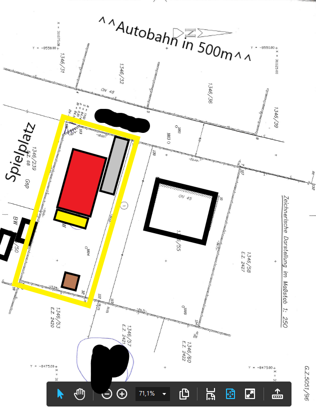

Ich hab hier noch einen Ausschnitt von Google-Maps wo die genaue Position von Spielplatz und Autobahn ersichtlich ist.
Das Haus also Straßenseitig zu platzieren und und den Garten im Süd-Osten würde sowohl den Spielplatz als auch die Autobahn durch das Haus von der Terrasse abschirmen.
Unsere Idee dazu hab ich auch mal angehängt:
Rot das Haus, Grau die Einfahrt, Gelb die Terrasse, Braun die (bestehende) Gartenhütte
Luftbild: Felder links, Wohnviertel rechts; roter Umriss markiert ein Grundstück nahe Spielplatz.
Grundriss: Gelber Umriss einer Parzelle mit rotem Gebäude und grauem Anbau; Autobahn 500m.

Norden oben? Dann lieht die Terrasse nach diesem Plan SSW, nicht SE. Das ist ideal. Selbst abends noch Sonne. So muss das. Karsten
