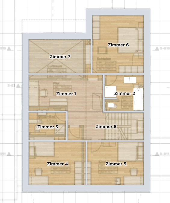

OG sieht mir so ziemlich nach Tetris aus: da wurden die Wände verschoben, dass überall Ecken und Kanten entstehen.
Sicherlich könnte es in etwas auch so aussehen mit weniger Ecken. Dann könnte man zur Not das Treppenhaus als Elternzone theroretisch noch abtrennen, wenn das Klavier auf die Dauer zu laut ist, ohne wieder einen Versatz zu erwirken.
Grundriss eines Hauses mit acht Zimmern (Zimmer 1–8) und Bad, Innenaufteilung

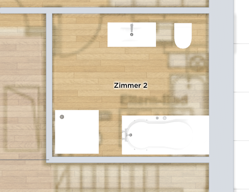

Das Bad mit den 9qm könnte in Theorie reichen, aber man sieht bei einem Waschtisch von 50er Tiefe und einer Wanne von 180cm, dass der Bewegungsradius sehr eingeschränkt ist. Die Dusche mit 90 x 90 (ohne Firlefanz wie Abtrennung oder Fliesen) ist schon fast ein Witz bei einer Hausgröße ü200qm. Der Toi habe ich den nötigen Platz verschafft. Ich denke, dass man mit einer konservativen Einrichtung mehr gewinnt. Bei 2 Personen erübrigt sich auch eine Schamwand, man kann ja miteinander sprechen :)
Grundriss Zimmer 2: Badewanne unten rechts, Waschbecken oben Mitte, Toilette oben rechts.
(Wanne: 80 x 180, Dusche 90 x 90)
Aber da Änderungen durch den Technikraum und einer mittigen tragenden Wand sehr viel Wandelungen mit sich führt, werden die Karten teilweise eh neu gemischt.
Zu den Kinderzimmer, die Arbeits-, Schlaf- und Wohnraum für Kinder in Einem sind und somit die hellste Stelle des Hauses abbekommen sollten, wurde, glaube ich, schon von @Myrna_Loy erwähnt?! Ansonsten kann man das auch über Google erfahren. Schlafzimmer im Süden oder SW ist generell recht sinnfrei, wenn nicht kontraproduktiv.

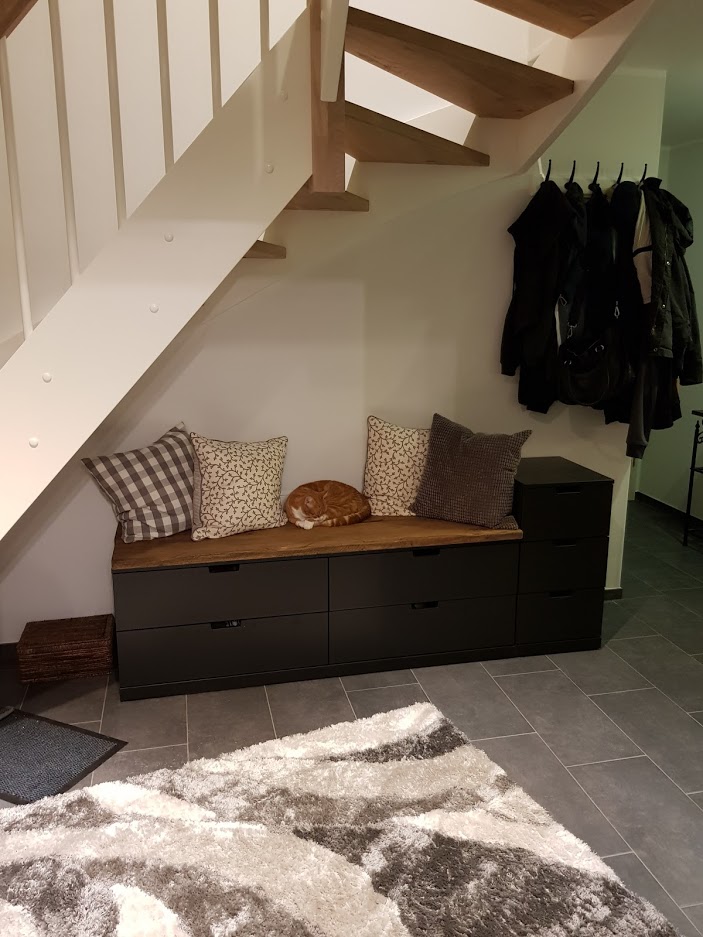

Wir haben das G164 von T&M ein bisschen umplanen lassen.
Das Büro im EG musste rein und noch paar Kleinigkeiten. Die Garderobe ist da mitten im Flur, nicht sehr geschickt. Bei uns ist sie unter der Treppe gelandet. Der Plan war anfangs: Wir hängen da immer nur unsere 3 Jacken auf die wir gerade benutzen. Wie gut das funktioniert hat? Naja... o_O
Unter der Treppe: Sitzbank mit Kissen, schlafende Katze, Garderobe mit Jacken, schwarze Kommode.
