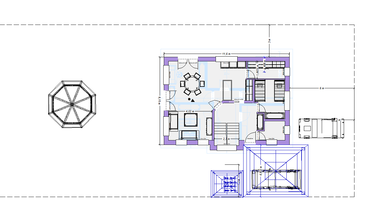

Nochmal, wieso nicht das Gästezimmer zusammen mit der Dusche in den Keller? mit einem geschlossenen Schrank kann ja das Zimmer trotzdem noch als Lagerraum genutzt werden. Außerdem würde die Speisekammer dann deutlich größer werden, was ebenfalls Lagerplatz generiert.
Grantlhaua
Im Keller sind doch gar keine Fenster. Da würde ich nie und nimmer übernachten und das auch niemanden zumuten.
Ein Gästezimmer ist doch zum schlafen da, da reicht ja mMn ein Kellerfenster, zumal Moderne Keller von Wohnräumen bis auf das Fenster (was dir auch nichts bringt wenns finster ist) eigentlich nicht mehr zu unterscheiden sind.

Ob Fenster im Keller geplant sind, wissen wir ja noch nicht. Der Ausbau des Kellers als Wohnraum ist auch noch nicht klar. Wenn da erst mal die Kosten im Raum stehen, wird das vermutlich schnell von der Wunschliste gestrichen.

Danke erst mal für den Entwurf Katja!
Darf ich nachfragen, wie du das Haus jetzt auf dem Grundstück platzieren würdest? Weil der Eingang auf der Breitseite des Hauses deutet auf einen Eingang im Norden hin? Wo wäre dann der bzw. die Stellpätze angedacht?
Nicht dass die Haustüre sonst nicht mehr öffnet, weil da ein Auto davor parkt
Frische Luft im Keller sehe ich jetzt weniger als Problem an, vorausgesetzt man legt die Kontrollierte-Wohnraumlüftung da auch runter...
Über einen kompletten Ausbau vom Keller zu Wohnraum haben wir noch nicht nachgedacht, das wäre eher nur die "Notlösung", wenn sich andere Varianten nicht ausgehen...

Ha, das hatte ich Dich schon in #6 gefragt und keine Antwort bekommen. Jetzt hab ich die ganze Zeit überlegt, was Dich da so quält. Dann kam ich darauf. Vermutlich willst Du eins links und eins rechts vom Haus stellen und dann bis auf die 3m an die Straße ran mit dem Haus?
Auf die Idee wär ich gar nicht gekommen. Ich wollte die Autos einfach vor's Haus stellen in den Westen mit 6m Abstand Haus zur Straße. Eventuell auch ein Einzel-Carport als Randbebauung in den Norden - dann müsste das Haus komplett an die Südgrenze. (Nicht das gleich alle aufschreien - da gehts um etwas über 1m - mehr nicht. Beim Entwurf des TEs noch weniger.)
Oder musst Du zwingend bis auf 3m ran?
