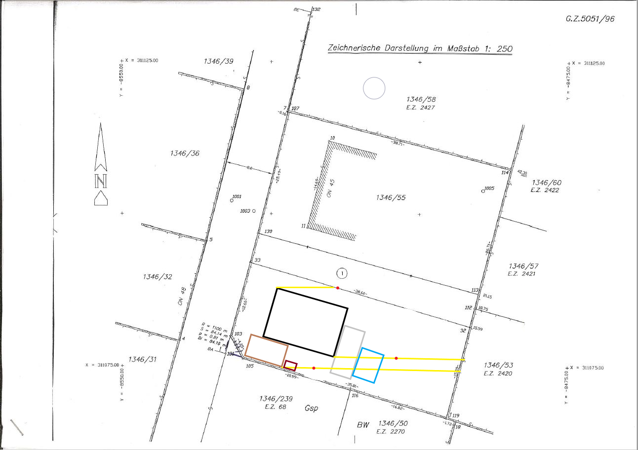

Das Haus dürfte nach hinten versetzt werden, allerdings nicht bin an die Grundstücksgrenze.
Hier müssten 10m Abstand eingehalten werden, dadurch wäre das Haus dann quasi mitten am Grundstück und es entstehen 2 Garten Stücke in einer meiner Meinung nach nicht wirklich brauchbaren Größe.
Hinten 10m, dann Haus, vorne dann da. 14m. Beides nicht groß genug um wirklich etwas damit anzufangen.
Da lieber ein zusammenhängendes großes, dafür schattigeres Stück hinten und das Haus nach vorne setzen....

Schade. So vier fünf m hinten, Rest vorn wäre super.Ist aber nicht geduldet. ok. Kannst nichts machen.
Gugelhupf
Ich hab mich mal mit einer möglichen Bebauung und dem Sonnenstand / Schatten gespielt. Bild dazu ist angehängt.
Dabei habe ich das Haus komplett auf 3m in den Norden gerückt - so kann mehr Abendsonne am Haus vorbei in den Garten scheinen.
Im Süden sind jetzt mal 4,5m zur Grundstücksgrenze eingezeichnet, im Westen ist der Abstand auf der Zeichnung etwa 6m zur Straße hin.
Die gelben Linien stellen die Sonneneinstrahlung bei kompletter Westsonne (Sonnenuntergang) dar. Die roten Punkte stehen für den Schatten bei Sonnenstand von 10°, Referenz ist Wien.
10° Sonnenstand entspricht etwa 19:30 mit 1. Juli, 16:30 mit 1. März, 15:30 mit 1. November usw.
Das braune Rechteck im Süden wäre ein Carport mit etwa 3m Höhe.
Graues Rechteck wäre eine mögliche Position der Terrasse ( möglicherweise ums Eck gezogen), so hat dann zumindest die halbe Terrasse noch den Sonnenuntergang.
Blaues Rechteck wäre eine mögliche Position für ein zukünftiges Pool - ebenfalls in der Abendsonne.

Ich denke, das Planspiel zeigt, so kann es gehen. Das wird kein Vollsonne Objekt, jedoch auch nicht ewig nur Schatten. Mir würde diese Besonnung reichen, zumal es bei Euch im Sommer sehr warm und stickig werden kann und ein wenig Schatten dann auch willkommen ist. Karsten

Sorry, fänd ich gar nicht gut, wenn das Carport im Süden steht. Es geht doch zuallererst mal um die Sonne im Haus und nicht im Garten. 50% des Jahres ist Winter und Du sitzt nicht auf der Terrasse oder schwimmst im Pool. Da willst Du es doch trotzdem hell und freundlich im Haus haben, oder?
