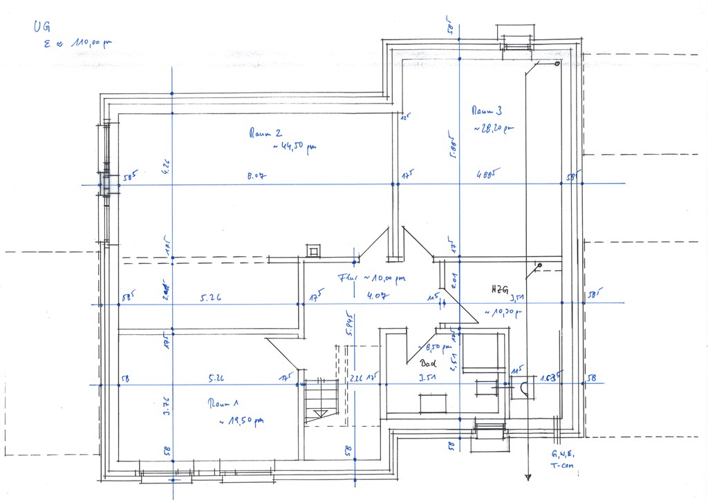

es gibt Neuigkeiten. Wir waren gestern wieder beim Architekten und haben neue Skizzen bekommen. Noch nicht umgesetzt in CAD, deswegen muss man sich ein bisschen reindenken und es gibt auch keine Ansichten.
Garagen

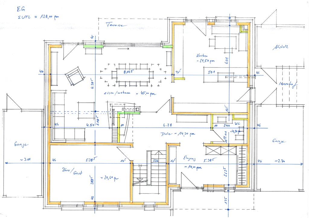

Wir werden wohl doch zwei Garagen bauen, allerdings wirds dann im Keller schwierig mit den Lichtschächten, das müssen wir uns noch genauer ansehen. Der Abstellraum rechts neben der Küche kommt auf die andere Hausseite, so schaffen wir noch Platz für ein größeres Fenster über dem Küchenarbeitstresen.
Erdgeschoss
- Die Kamin- und TV Ecke müssen wir noch überdenken. Idee ist, evtl. das Kaminsichtfenster so zu bauen, dass eine Ecke in die Diele ragt. Ob das technisch und statisch geht, wissen wir noch nicht. Wäre aber eine coole Sache. Alternativ käme in die Nische ein Einbauschrank für Staubsauger, Toipa, Papiermüll etc.
- Gäste-WC: hat wegen der Garage kein Fenster, das möchte ich tauschen mit dem Garderobenbereich im Eingang. Allerdings wäre der dann nicht mehr so großzügig. Macht es Sinn, hier noch eine Dusche unterzubringen? Platz wäre ja da. Wir haben im OG zwei und in den Keller kommt auch ein Bad mit Dusche wegen des Fitnessraums. Vier wären wohl doch übertrieben oder?

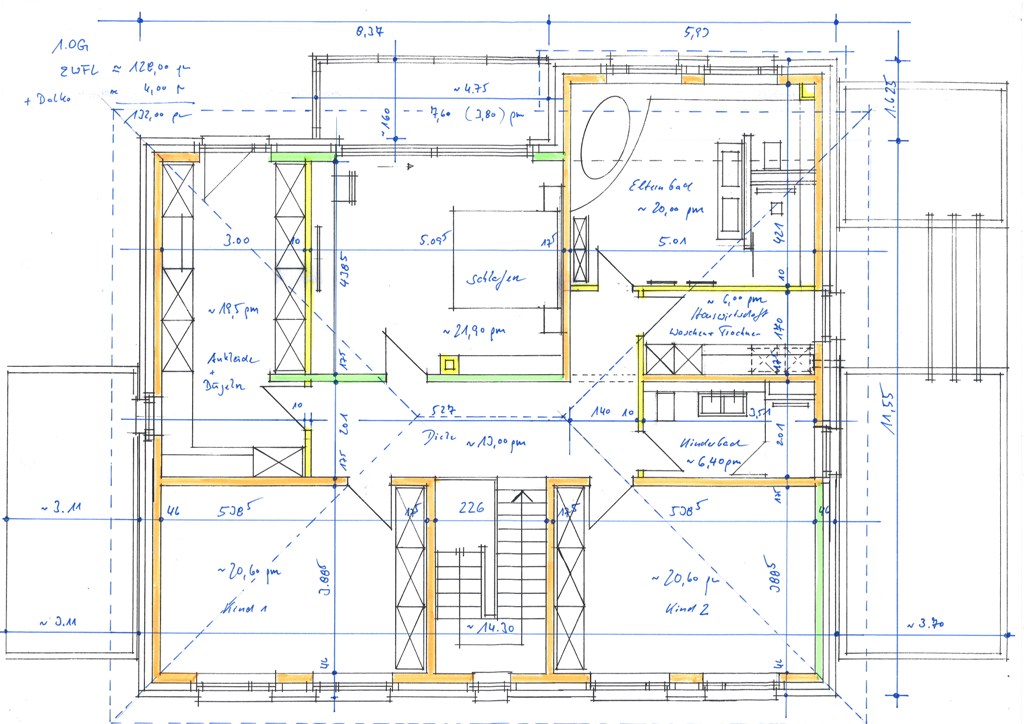

Schlafzimmer - das Bett käme an die Wand gegenüber, die Türe dann entweder gegenüber dem Treppenaufgang oder dem Hauswirtschaftsraum.
Elternbereich - uns ist klar, dass wir jetzt wieder über den Flur müssen, um zu Bad und Ankleide zu kommen. Ich denke aber, damit kommen wir besser zurecht, als mit Schiebetüren. Ich finde Schiebetüren für häufige Nutzung eher unpraktisch und hab die Erfahrung gemacht, dass man sie selten benutzt und sie schließen auch weniger dicht als normale Türen, was Geräusche angeht. Eventuell könnte man noch schauen, ob Ankleide und Schlafzimmer irgendwie getauscht werden könnten. Dann müsste die große Hebe-Schiebetür im EG allerdings auch getauscht werden.

hat niemand eine Meinung zur Dusche im Gäste-WC im EG und WC und Garderobe tauschen, damit das Gäste-WC ein Fenster bekommen kann?

Zum Grundriss:
Der große Eingangsbereich gefällt mir, allerdings habt ihr mit dem dahinter liegenden großen Flur insgesamt 30qm Flurfläche im EG!
Allgemein ist alles recht groß gehalten. 24qm Küche mit Essplatz plus zweiter Essplatz im Wohnzimmer...
Dusche im Gäste-WC ist nicht meins, deshalb weiß ich da auch keine Lösung.
Ankleide und Schlafen getrennt finde ich ok, aber nicht wenn das Bad davon meilenweit entfernt liegt. Irgendwie unglücklich. Kann man nicht ein Duschbad in den Elternbereich integrieren und das große Bad für die Familie lassen?
