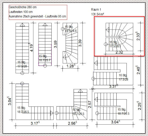

einige Maße hab ich erfänzt,
EG fehlt trotzdem noch.
Bei einer Max. Gebäudehöhe von 6,8m (Traufe) bzw. 8,5m First sind Dachschrägen nicht zwingend erforderlich.
Okay, Satteldach hört sich immer schnell nach Kniestock an, deswegen. zB ich hab auch eine Max Gebäude Höhe, ABER zusätzliche Auflage von Max 80cm Kniestock.
Esstisch ist originalmaße
Schön, trotzdem die Abstände zur Wand einzeichnen,
weil es ja noch keine Küche gibt?
Dann kann dir auch keiner sagen ob du da eine Küche reinbringst?! Küchenzeilen sind meist 60cm Breit.
Herd, Ofen, Spüle, Kühlschrank einzeichnen. Auch hier: Ikea googeln. Oder willst du dein Haus bauen und dann hoppla, da passt keine Küche rein?

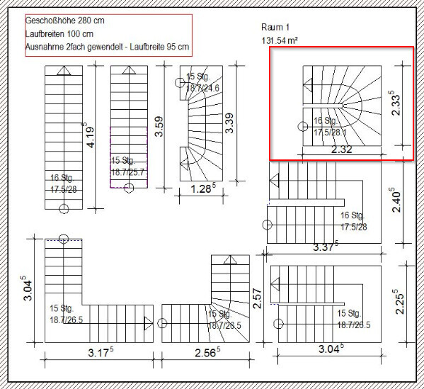

Podesttreppe ist definitiv nicht zwingend
Grundrissplan eines Gebäudes mit Treppenaufgang, rechteckigen Räumen und Maßlinien.
Deine Treppe ist nur 2m Breit, Bitte noch mal zeichnen mit 2,33m.
BTW es ist dein Haus, aber viel Mühe machst du dir nicht. Ich hätte gerne viel mehr Maße gesehen, und du zeichnest 2 Maße ein und versetzt das Waschbecken (weil du wohl selber gemerkt hast, dass das zu eng ist im Bad) und das EG ignorierst du völlig .... dann brauchst du auch nicht auf viel Hilfe hoffen.
