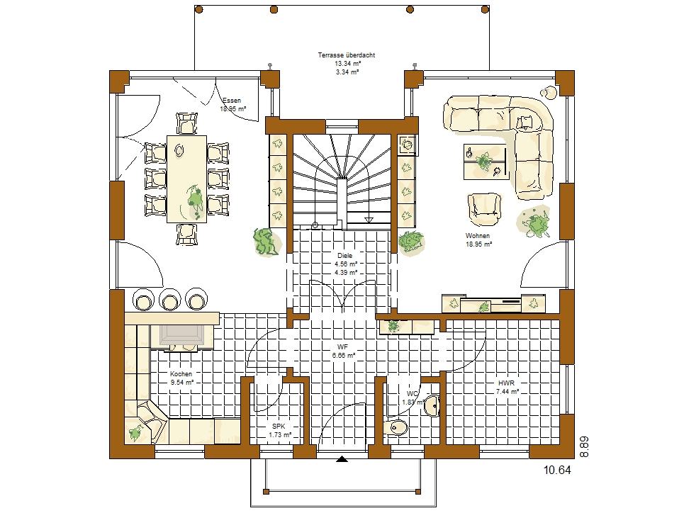

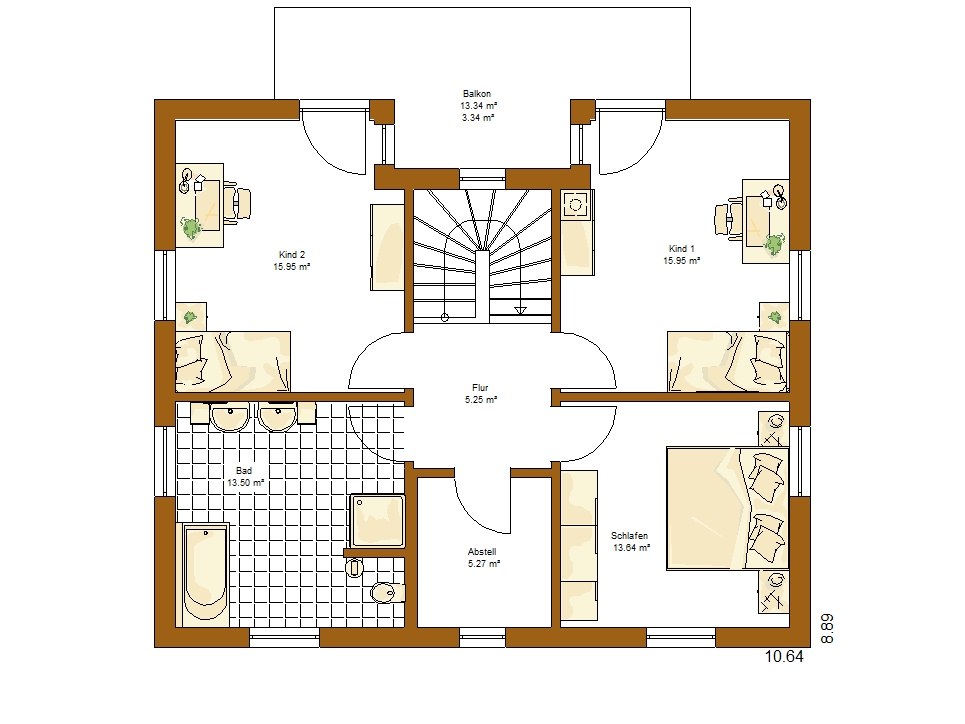

Was ich mir auch sehr gut vorstellen könnte, wäre das Florenz von Rensch-Haus.
Diesmal mit Eingang zu Straße. Wenn man erst mal den Schock überwunden hat, dass die Treppe als Raumtrenner zwischen Ess und Wohnbereich dient und sich da rein denkt, find ich die Sache ganz wunderbar.
Gerade bei leichter Nordlage hat man hier einen hellen Küchen/Essbereich mit Anbindung an die nördliche Terrasse. Der Wohnbereich liegt zwar im Norden, das stellt aber meist kein Problem dar, da man sich hier entweder zu den Abendstunden oder zum Fernsehen aufhält.
Abstellen oben müsste je nach Kundenwunsch zur Abkleide umfunktioniert werden.
Die Sache gibt es auch noch in Größe M mit 177m², welche die Firma aber nicht im Netz hat. Diese ist noch schöner mit kleinem Wintergarten hinter der Treppe und riesiger Ankleide. Wird allerdings eine Budgetfrage.
Grundriss Obergeschoss: zentrale Treppe, Flur, zwei Kinderzimmer, Elternschlafzimmer, Bad, Balkon.

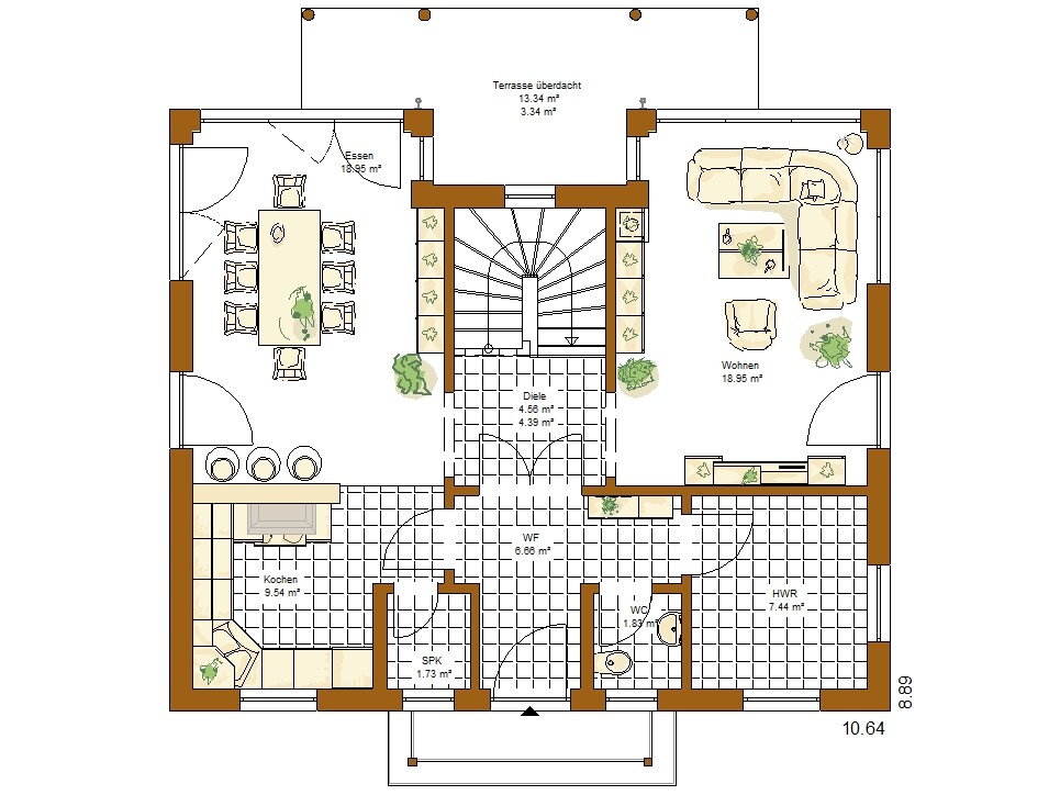

Grundriss eines Wohnhauses: Küche, Essen, Wohnen, Diele, WC, HWR, Terrasse.

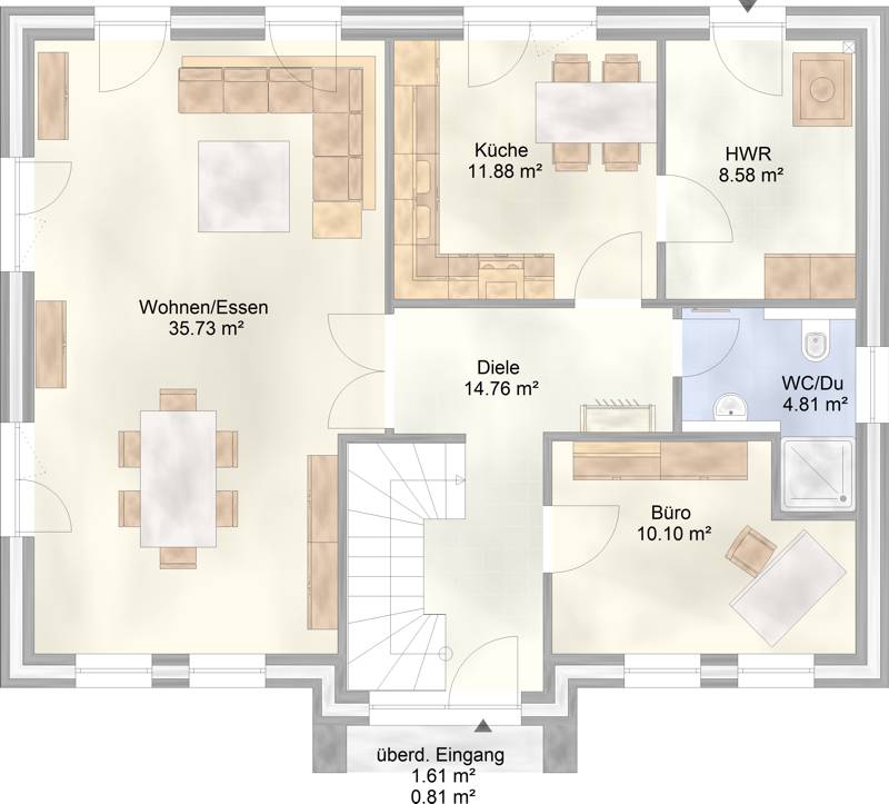

Ich habe gestern mal etwas mit dem Grundriss im Anhang rumgespielt. Aber ich bekomme da einfach keine Treppe sinnvoll unter. Das Problem ist, das nach NO (also Eingang seitlich) keine Fenster sein sollen da hier ja die Garage bündig stehen soll. Das heißt aber, das der Hauswirtschaftsraum und die Toilette zur Straße zeigen müssen. Zu breit in Richtung SW soll das Haus ja auch nicht werden, da Abstand zum Nachbarn.
Ich denke, irgendwo werden wir noch einen Kompromiss machen müssen. Das Grundstück ist von der Ausrichtung leider nicht ganz optimal :-(.

Grundriss Erdgeschoss: Wohnzimmer/Essen links, Küche, HWR, Diele, Büro, WC/Du, überd. Eingang.
Es wäre irgendwie hilfreich, wenn jeweils die Straße mit eingezeichnet ist und vielleicht auch gleich noch ein Nordpfeil ... dann muss man nicht jedes Mal erst überlegen, wie das Haus nun mit Eingang ausgerichtet ist.
