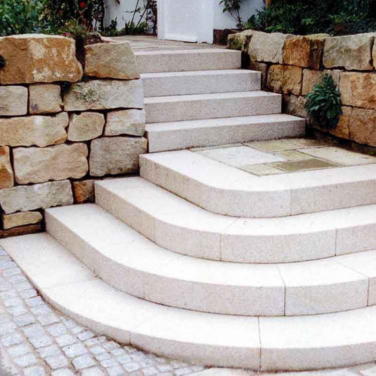

Hier mal ein Bild einer Steintreppe, in der Art, wie ich es meinte.
Helle Naturstein-Treppe mit halbrunden Stufen, flankiert von Sandsteinmauern, führt zu einer Tür.

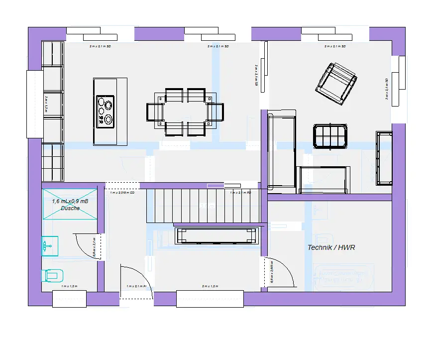

Letzter Grundriss ist natürlich auch ohne Balkon möglich:
Grundriss eines Wohn- und Technikbereichs mit Küche, Essplatz, Wohnraum, Bad und HWR.

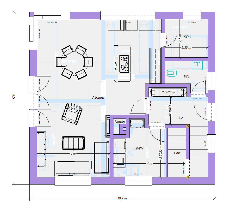

Vorletzte Variante noch mal mit weniger Türen im Eingangsbereich:
Grundriss eines Hauses: offener Allraum mit Esstisch, Kücheninsel, WC, Flur, HWR, Kamin und Treppen.
Dafür muss die Hauswirtschaftsraum Tür weichen und wir büßen etwas an Tiefe im WZ ein - sind aber immer noch bei 4m. Dafür jetzt aber 2m Garderobenschrank - auch schön.
Die Treppe läuft zur Hälfte im Hauswirtschaftsraum. Dort ist sie im Hauswirtschaftsraum von unten sichtbar - man kann also noch etwas drunter stellen.

Zisu2000
Wow, wieder mal Danke für die Idee . Das mit der Größe und Dicke stimmt wohl, obwohl Frauen das sicher besser beurteilen können
Eine I-Form Küche/Wohn/Essbereich wollen wir aber vermeiden. Hier gefällt es uns schon sehr, wenn man dies als L-Form umsetzen könnte. Wir hatten uns schon einige Musterhäuser angesehen, die L-Form war für uns da einfach schöner. Deswegen ist ein Rechteck mit auf einer Seite viel längeren Maßen wohl eher schlecht bei uns :-(
Ich verstehe aber leider nicht (oder kann es mir halt schwer vorstellen), warum das OG von kaho674 bei dem Entwurf von 9,5 auf 10,2 stimmiger ist als bei dem Entwurf von mir im Eingangsthread. Soll keine Kritik sein, aber was ist da anders? Ok, die Ankleide ist extra begehbar. Wäre bei dem anderen OG aber auch möglich. Sonst sehe ich keine weiteren großen Vorteile. Oder ist auch oben ein größerer Gang so von Vorteil?

Achtung: Treppe ist die kleine 3,60m Treppe aus dem Einführungsthread. Mehr war nicht drin. Man könnte Sie aber unten breit auffächern - wie in Herrenhäusern üblich. Mal sehen, ob ich ein Bild finde...
Ist es auch nur wenig.
2 Sachen, die einem ins Auge stechen: Erstens, sollte das Kind möglichst nicht neben dem Elternschlafzimmer schlafen zwecks Geräuschkulisse. Zweitens wurde schon der Eierlauf ums Bett beklagt, bezgl. Ankleide.
Bett in Südlage ist auch nicht jedermanns Sache ohne Klimaanlage.
Aber das ist mit ein wenig Bäumchen wechsle Dich vermutlich alles lösbar.
Im Original steht an der Stelle eigentlich eine U-Küche mit eher kleinem u. Aber wenn der Raum nicht gefällt, suchen wir eben weiter...
