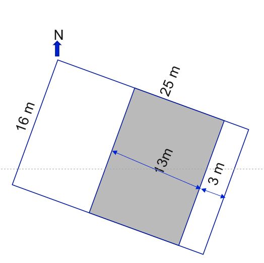

Vielleicht beim Grundkörper. Nun wie man im Bild des ersten Grundrisses schon sieht, ist das Baufenster 10 x13 m2 groß. Wenn da seitlich noch eine Garage dran soll von 3 m Breite ist das haus max. auf 10 m in der Breite limitiert auf diesem Grundstück. Aktuell ist die Grundfläche 9,15 x 12,5 oder so. Das ist nicht in Stein gemeißelt.
Daran schließt sich ja schon die Frage nach der bevorzugten Ausrichtung an. Nun, da das Grundstück nur 16 m schmal ist und auf der Südseite nur ein 3 m als Gartenstreifen bleiben, ist die Orientierung eben gen Wesen wo auch die Gartenseite ist. Aktuell ist meine Südseite ja die Nordseite des Nachbarn, da steht seine Garage auf der Grenzte und seine Einfahrt. Also alles was bei uns im Süden liegen würde, blickt auf Nachbars Einfahrt und Garage in 3 m Entfernung. Der Westen ist nicht unsere Lieblingsseite, ich habe eher das Gefühl, das Grundstück gibt uns das vor. Aber das ist nicht tragisch.

Man könnte auch mal in die andere Richtung denken und das Haus schmaler und länger machen. Ich weiß nicht: gibt es eine Baugrenze?
Das hat jedes Grundstück so an sich, dass man Nachbarn hat. Mache Dich davon frei, dass „man zum Nachbarn schaut“. Man muss das nicht, und eigentlich gehört zu einem Hausentwurf auch etwas Gartengestaltung, indem man den Blick der Bewohner in den Garten und nicht zum Nachbarn lenkt. Das macht man normalerweise mit Hecken und Sträucher, also was einem selbst gehört. Hecken kann man vor eine Nachbargarage setzen, man kann aber auch den schönen weißen Putz von Nachbars Garage als Eyecatcher nehmen. Und vergessen sollte man auch, dass man genau deshalb keine Fenster (hier) Richtung Süden setzt. Südsonne ist wichtig und kommt von oben auch auf ein 3-Meter-Streifen ins Haus. Und da ist doch dann keiner, der Dir reinschauen kann. Abends behilft man sich mit Jalousien.
Maulwurfbau
Ja gibt es. 3 m zur Straße platz lassen und dann 13 m Baufenster auf der langen Seite. Rest wird ja durch Gesetze limitiert. Siehe Sitze. Haus im Süden auch 2 Vollgeschosse.
Zwei schräg angeordnete Rechtecke überlappen; grauer Bereich 13 m breit, links 16 m, 25 m oben, 3 m rechts.
