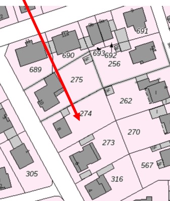

Herzlichen Dank für das erste Feedback. Wie gewünscht anbei zwei Bilder zum Lageplan - ist dies das richtige Dokument oder meint ihr etwas anderes? Das betreffende Grundstück ist die Nummer 274 - aktuell ist auf den Karten noch ein altes Abrissobjekt eingezeichnet, welches in Kürze abgerissen wird.
Kurz einige Gedanken zum ersten Feedback, bzw. wie ich das von unserem Architekten verstanden hatte:
1. Hinsichtlich der Beleuchtung der Hausmitte ist es geplant, auf der Straßenseite (d.h. Westseite) des Gebäudes in der Mitte des Dachs ein größeres Glaselement einzubauen. Links und rechts davon sollen dann zwei Gauben entstehen, die ja auch im Entwurf eingesehen sind. Das Glaselement würde dann den kompletten Luftraum und somit die Hausmitte mit Licht versorgen - nach Aussage vom Architekten wäre der Lichteinfall von diesem Glaselement im Dach circa 8x höher als bei einem normalen senkrechten Fenster. Meinungen hierzu aus dem Forum hochwillkommen!
2. Ein Fenster auf der Südseite des Wohnzimmers habe ich auch angedacht. Der Architekt rät hiervon ab, da er im Wohnbereich etwas "Abschottung" zum Nachbarn auf der Südseite empfiehlt und aus seiner Sicht das Wohnzimmer wegen der bodentiefen breiten Fensterfront zum Ostgarten sehr gut belichtet sein sollte. Auch hierzu Feedback Eurerseits sehr willkommen!
Kurz noch weitere Klarstellungen/Informationen:
1. Es ist zusätzlich noch eine Unterkellerung geplant. Dort wird dann auch Hauswirtschaftsraum/Anschlussraum sein
2. Der Raum "AB" im EG ist etwas missverständlich beschriftet - es soll die Speisekammer sein. Abstellraum soll im Keller sein.
3. Die linke Garage soll auch zur Gartenseite ein volles Rolltor haben, so dass man bei Bedarf hier auch mittelschweres Gerät in den Garten fahren kann zwecks Gartenarbeiten. In der Tat wären die beiden Garagen die einzige Zuwegung zu unserem Garten, wie ihr auch am Lageplan seht
4. Das Grundstück ist 20m breit und circa 39-40m tief, annähernd rechteckig
5. Ideen zur Garderobensituation wären sehr interessant - ich fand die Lösung des Architekten gut gelungen, aber hier gab es ja schon mehrere Feedbacks, dass das nicht ideal ist. Das ist ein wichtiger Gedankenanstoß für mich!
Viele Grüße!

Nochmal: Es gibt von Oktober bis März, also ca. 1/2 Jahr, im Norden, Osten und Westen nur diffuses Licht. Keinen Sonnenstrahl. Einzig der Luftraum gewinnt von diesem Dach-Fenster. Und die Diele. Für fast alle Räume ist das noch nicht einmal eine Notlösung.
Wovon will er Euch abschotten? Die haben sich doch schon selbst abgeschottet. Sicher, ein Reihenhaus schottet sich auch automatisch ab, indem seitwärts keine Fenster möglich sind, aber das ist doch in einem höherpreisigen Einfamilienhaus eher unakzeptabel. Für Abschottung dienen Gartenmauern oder Hecken, die man an den Grundstücksrand setzt, um Sichtschutz im Garten zu erwirken.
Das ist schon richtig.
Ich würde Dich bitten, das Grundstück mal selbst abzuzeichnen. Karopapier, 2 Kästchen = 1 cm… Hintergarten ist zu vernachlässigen.
Mit Schraffur die Grenzbebauung markieren. Und dann das (Sonnenlicht) im Winter als Tortenstück zw. SO und SW und im Sommer zw. NO und NW markieren. Im Baufenster in gross das Hashtag-Zeichen, #, als Zonen einzelner Bereiche im Haus. Da kannst Du jetzt die Räume markieren oder Sitzmöbel/Esstisch, wo Du diese bzw Dich siehst.
Und dann die Terrasse zum Abendessen im Sommer. Vielleicht möchtest Du aber auch im Schatten sitzen… das ganze Gemale machst Du für Dich, denn ich habe das Gefühl, dass Du Dich selbst nicht mit dem Grundstück auseinander gesetzt hast, nur mit einer repräsentablen Wirkung.
Geh mal in Dich, ob ein Präsentierkamin genutzt wird und ob ein Flur eine Empfangshalle sein muss.
Der Eingang und eine Doppelgarage könnte bei dem Grundstück in den Norden. Ggf das Hazs etwas schmaler. Wenn Raum fehlt, kann man auch das Geld sinnvoll einsetzen und im Keller einen großen Lichtschacht mit weiteren Aufenthaltsräumen einplanen.
Wenn Du tatsächlich feststellst, dass der Entwurf Euer Leben entspricht, dann überlege zumindest, die freien Wände links und rechts mit Fenstern zu versehen.
