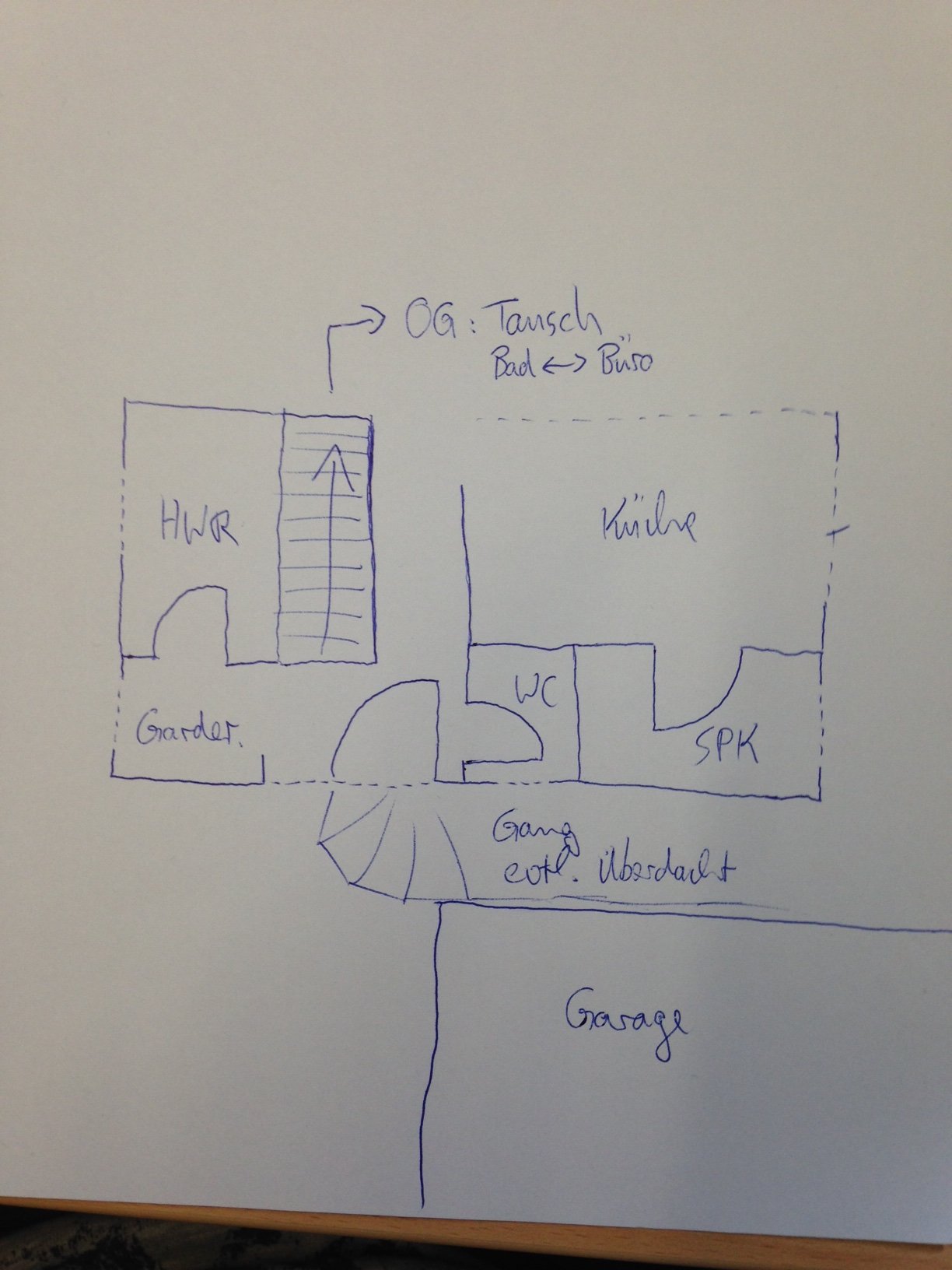

chand1986
Hm, ich kann mit Worten echt besser als mit dem Stift. Nur, um mal ganz grob zu visualisieren, wie ich es besser fände.
Zusätzlich muss dann noch an den Fenstern Wohn/Ess gearbeitet werden, aber das ist ein anderes Thema.
Insgesamt habe ich den Entwurf links der Eingangstür gestaucht und dafür rechts davon gestreckt, weil ich das für praktischer später beim Möblieren halte und mir der Garderobenbereich so auch besser gefällt.
Zum Gang in den Garten ist alles gesagt: Der sollte Priorität vor Autounterstellung haben. Meine persönliche Meinung.

Chand, ich glaube, Dein Vorschlag wurde schon verstanden, allerdings wegen Platzmangel für die Terrasse abgelehnt.
Insgesamt hat sich ja an dem Ausgangsentwurf kaum etwas verändert. Die Nachteile dieser geraden Treppe wie z.B. langer schmaler Flur, ungenutzter Raum darunter, langer Weg zur Küche mit den Einklaufstüten, maximale Platzveschwendung für die Treppe und dadurch Einbußen am Wohnraum sind alle erhalten geblieben. Doch diese sind offenbar alle unwichtig.
Kompakte quadratische Grundfläche und gerade Treppe - ein schon fast langweiliges Desaster. Das ganze wirkt auf mich immer, als wollte man ein Quadrat durch ein zu kleines Loch schieben. Es wird nie passen, weil es m.E. nicht zusammengehört.
Aber jeder hat halt seine Prioritäten. Das Haus fällt nicht zusammen deswegen.
chand1986
Tja. Wenn ich aber die Treppe durch eine an einem Ende viertelgewendelte ersetzt hätte, hätte es den kompletten Grundriss verändert in mehr Hinsichten, als nur etwas hier zu strecken und dort zu stauchen.
Da sehe ich nicht, dass man das an den Bauherren kriegt. Also versuchen, im System zu reparieren, als das System an sich. Sonst hat man am Ende viel investiert und Null erreicht.
Meine Idee finde ich besser, als die zuletzt vom TE gezeigte. Da kann man Platz für machen, mit Verschieben einiger weniger Prioritäten. Natürlich nicht mit Nichtstun.
Selbst würde ich so nicht bauen. Gerade Treppen werden überbewertet. Wer Platz satt hat, kann, wer nicht, sollte sich das sehr genau überlegen.
Fairerweise muss ich aber sagen, dass ich auch schon deutlich schlechtere Entwürfe gesehen habe, die von TEs auf Teufel komm raus verteidigt wurden.
