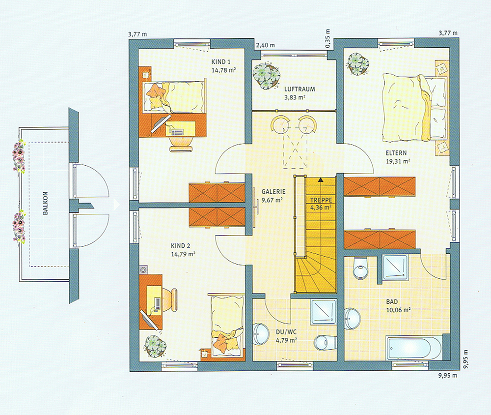

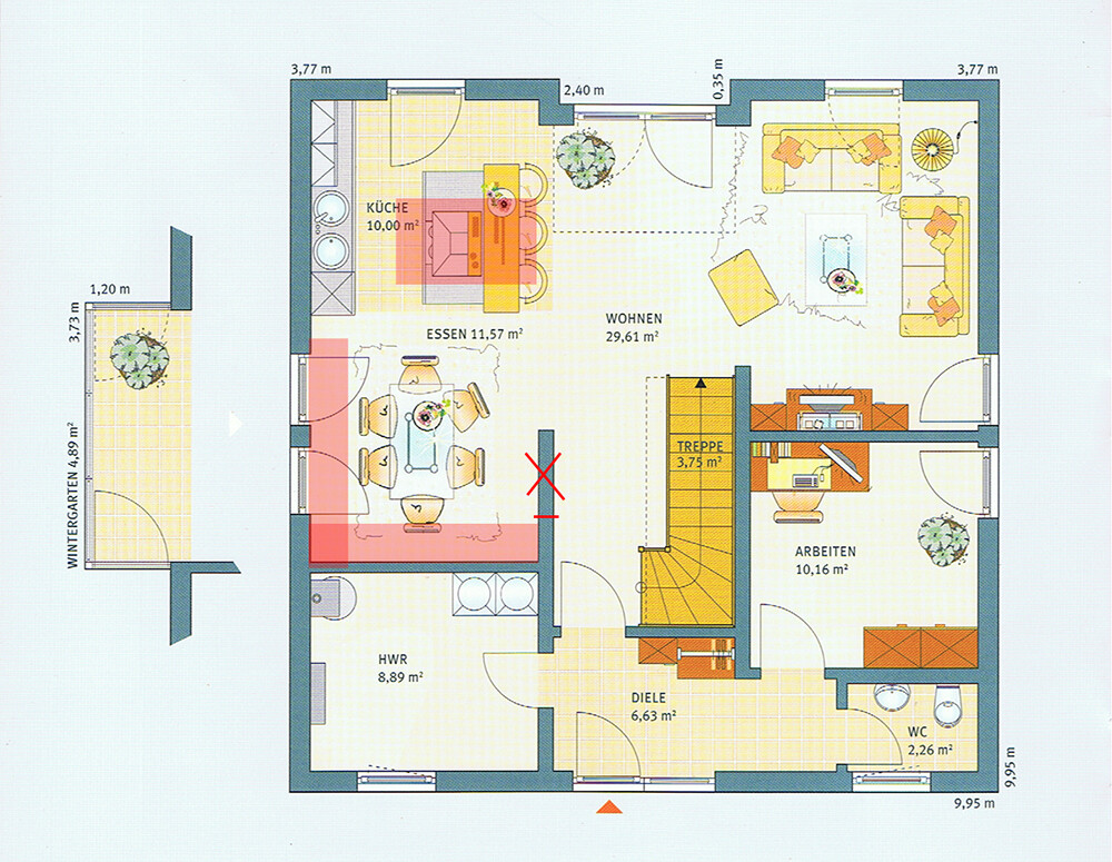

Falls Ihr doch überlegt, einen etwas kleineren Küche-/Essbereich zu wählen, dafür unten Büro hier noch der Vorschlag von Fingerhaus mit dem ehemaligen Bravour 400. Ich würde allerdings gleich mal Küche und Essplatz tauschen und die eine Wand kürzen, wie eingezeichnet.
Grundriss eines Hauses: Küche, Essen, Wohnen, Arbeiten, Diele, Treppe, HWR, WC und Wintergarten.
Grundriss eines Wohnhauses: Elternzimmer, zwei Kinderzimmer, Bad, Du/WC, Treppe, Balkon.
Beim OG würde ich die Räume tauschen/ändern: Und zwar:
Bad wird Schlafzimmer, Schlafzimmer wird Büro, Kind 2 wird Bad, kleines Bad fliegt raus, falls Ihr noch folgen könnt.
Luftraum könnte man auch als PC-Arbeitsplatz oder Leseecke nutzen.
Fenster unten müssten neu geplant werden, damit mehr Licht rein kann. Man könnte außerdem überlegen, den Zugang zum Büro über das WZ zu gestalten und dafür die Garderobe im Eingangsbereich größer zu ziehen.
