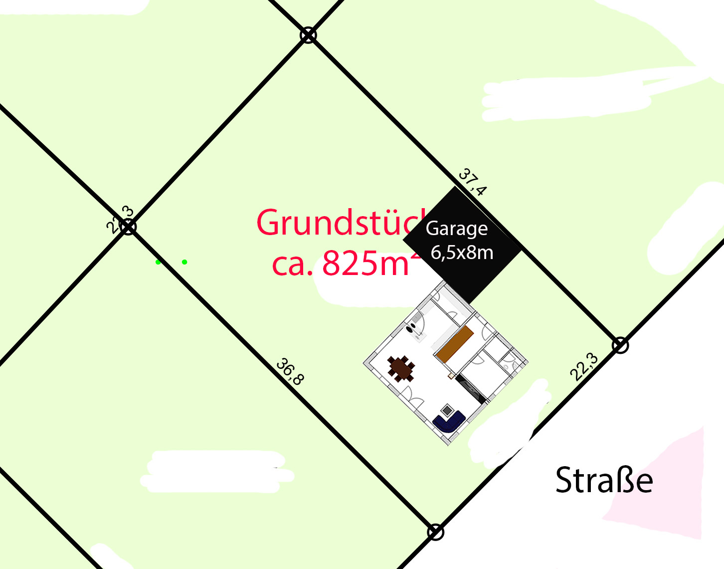

Du redest jetzt aber vom Abstand des Hauptgebäudes. Da stimme ich Dir zu. Die Garage darf aber meiner Meinung nach direkt an die Grenze. Die Garagen sind ja im Plan sogar direkt aneinander eingezeichnet. Das Haus muss ja auch nicht direkt an die Grenze.

Es hat nichts damit zu tun, sie nicht lesen zu wollen. Dachte nur, das die Beschreibung im Bebauungsplan gültig ist und dort steht ja eindeutig drin, das Garagen bis an die Grenze gebaut werden dürfen.
Aber wie ich schon sagte, ich will ja gar nicht rumrätseln sondern mich informieren beim Bauamt. Dies geht aber erst am Montag, weil am Wochenende keiner arbeitet. Bitte unterstelle mir also nicht, das ich hier rumrätseln will. Das ist nicht meine Absicht und das habe ich auch so geschrieben gehabt. Bitte nicht als Kritik verstehen, Infos will ich ja einholen aber halt erst am Montag. Werde dann hier sofort berichten.
Dies steht übrigens in der Landesbauordnung drin
"Bestimmte (meist kleinere) Bauwerke, wie zum Beispiel Garagen oder Gartengerätehäuschen, dürfen in den meisten Bundesländern in Abstandsflächen und ohne Abstand zur Grundstücksgrenze errichtet werden. Sie haben selbst keine Abstandsflächen" Dies wurde mir auch so gesagt von meinem Bauamt.

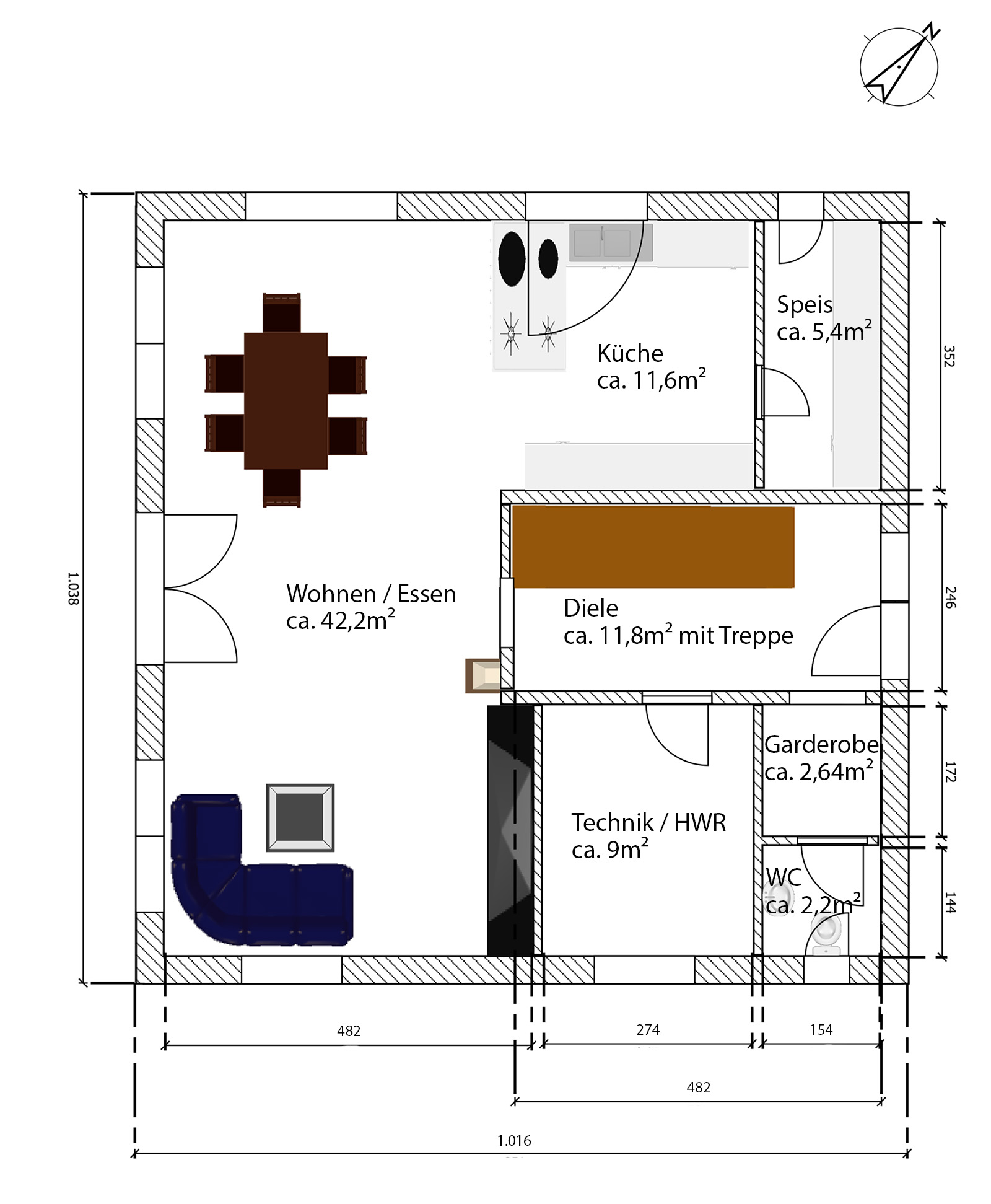

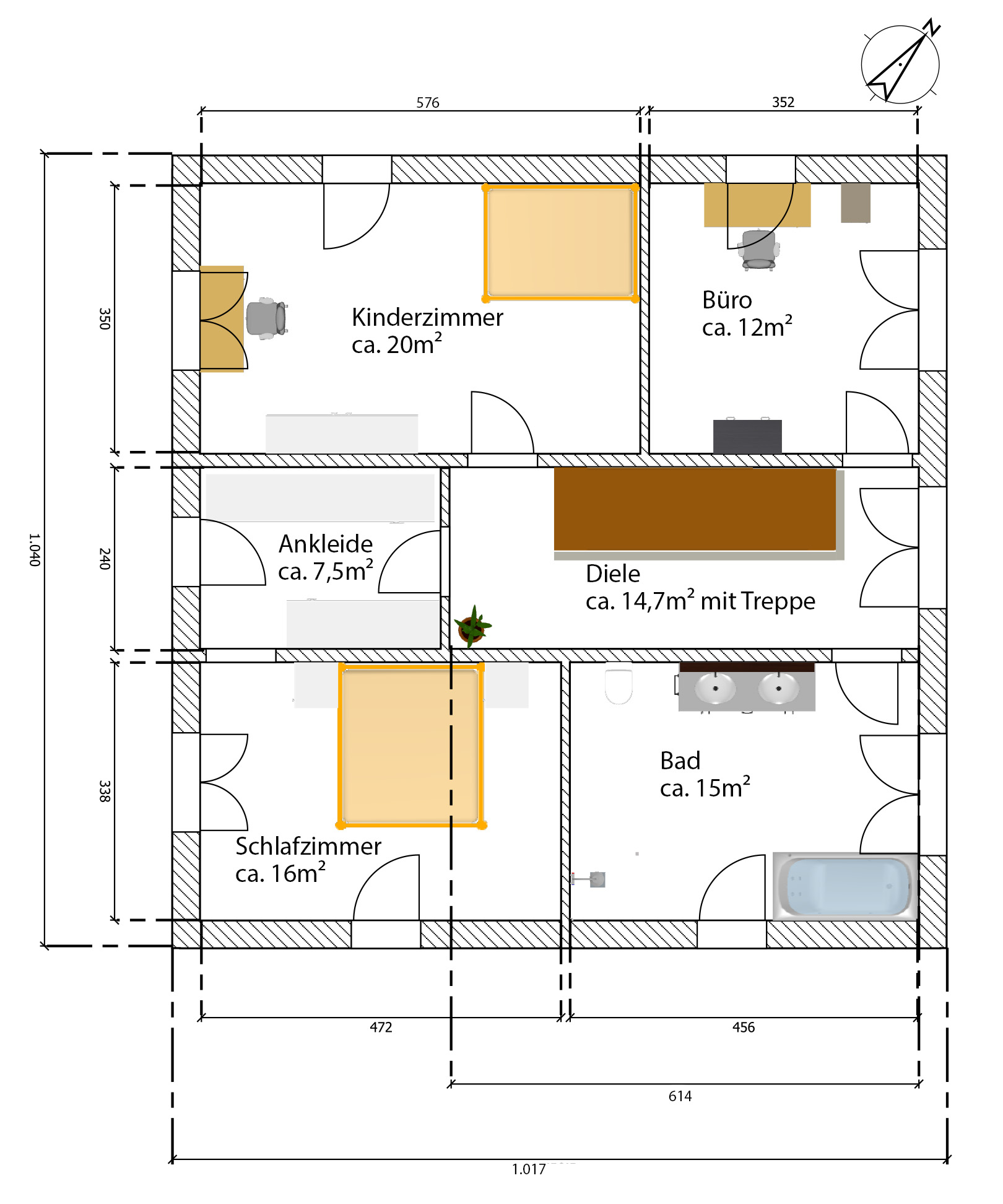

Hi zusammen,
hier noch mal wie versprochen die überarbeiteten Grundrisse (die aus dem Eingangspost)
Folgende Änderungen:
- Küche im NW mit kurzem Weg auf die Terrasse durch eine Schiebetüre
- Schlafzimmer kleiner gemacht
- Weg ins Schlafzimmer durch die Ankleide
- Kinderzimmer vergrößert
- Büro und Badezimmer getauscht.
- Treppe wird offen sein, nicht mehr geschlossen. Dadurch wirkt vielleicht die Diele größer.
Folgende Überlegungen noch nicht im Plan umgesetzt:
- Eventueller Zugang vom Schlafzimmer direkt ins Bad?
- Wenn möglich, direkter Zugang in die Speis vom Eingang aus
Die Zimmergrößen, vor allem im OG, können noch durch verschieben der Wände geändert werden. Da ist nichts in Stein gemeißelt . Bitte auch nicht an den Möbeln stören. Diese sind nur als Beispiel, um die Raumgrößen etwas abschätzen zu können. Vor allem das Bad wird nicht so aussehen. Da wollen wir uns aber extra noch mal Gedanken machen. Wollte aber vorab schon mal die Grundrisse für Euch einstellen.
Freue mich schon wieder auf Eure Kritik. Auch alternative Grundrisse sind nicht vom Tisch. Wollte nur mal Eure Ideen in den alten Plänen umsetzen.
Ein schönes sonniges Wochenende wünsche ich Euch allen noch und viel Spaß bei dem Traumwetter

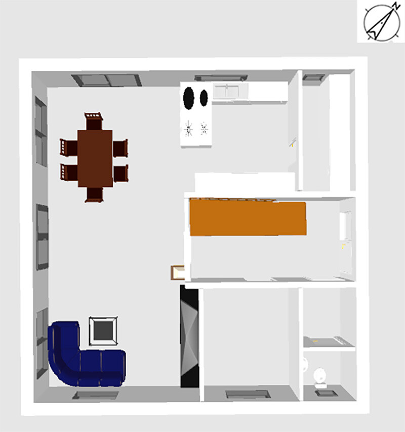

Grundriss eines Wohn-/Essbereichs mit Küche, Speis, Diele, Technik/HWR, Garderobe, WC.
Grundriss einer Wohnung: Kinderzimmer, Büro, Diele, Ankleide, Schlafzimmer, Bad; Möbel wie Bett.

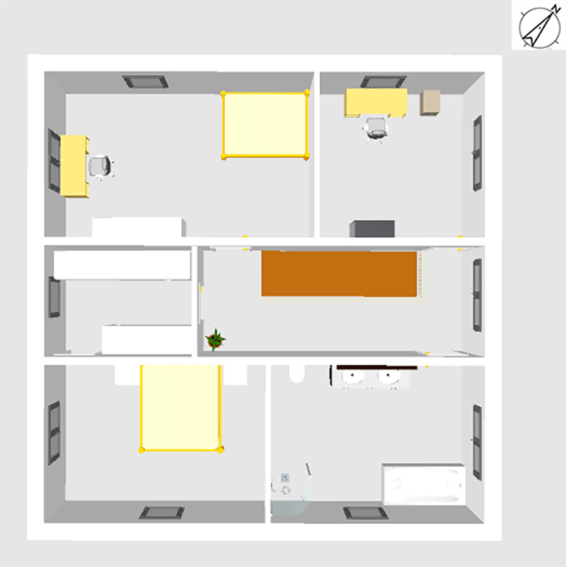

Grundriss einer Wohnung von oben: Wohnzimmer mit blauem Sofa, Esstisch, Küche, Schlafzimmer mit Bett
Draufsicht eines Wohnungsgrundrisses mit Schlafzimmern, Arbeitsplätzen, Küche und Bad.

Und hier noch die geplante Lage des Hauses im Grundstück (Vorausgesetzt, es wäre so erlaubt). Die Garage sollte aber eher 6m Breite haben. Garage mit 8m Länge deshalb, weil es gleichzeitig für Gartengeräte usw. einen Platz haben soll.
Lageplan eines Grundstücks mit Parzellen und kleinem Hausgrundriss-Overlay
