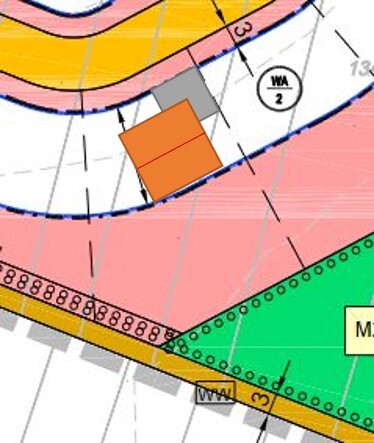

Auf die Schnelle würde ich das Grundstück in diese Richtung bebauen ...
Lageplan eines Baugrundstücks mit farbigen Zonen und Gebäudegrundriss
Eine ins Gebäude teilintegrierte Garage ist zwar auch nicht die billigste Lösung, aber wird sich zu dem doch recht außergewöhnlichen Trapez nicht so viel nehmen. Die Südwestseite bleibt dann frei. Und wenn ich mir den Bebauungsplan so anschaue, ist in der Südwestseite auch auf dem Nachbargrundstück nur noch wenig Baufeld, so dass hier der Blick wirklich "frei" bleibt.
