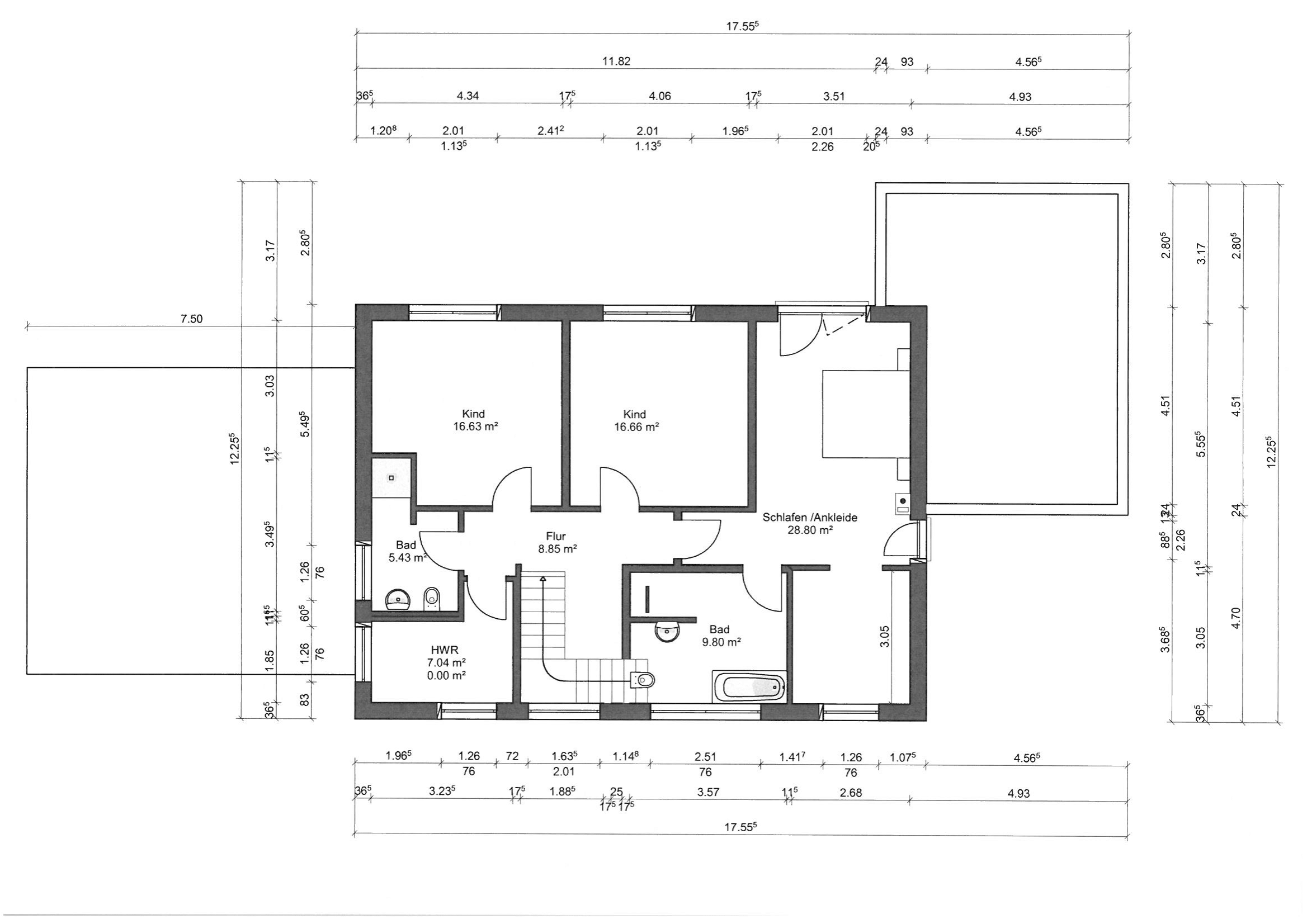

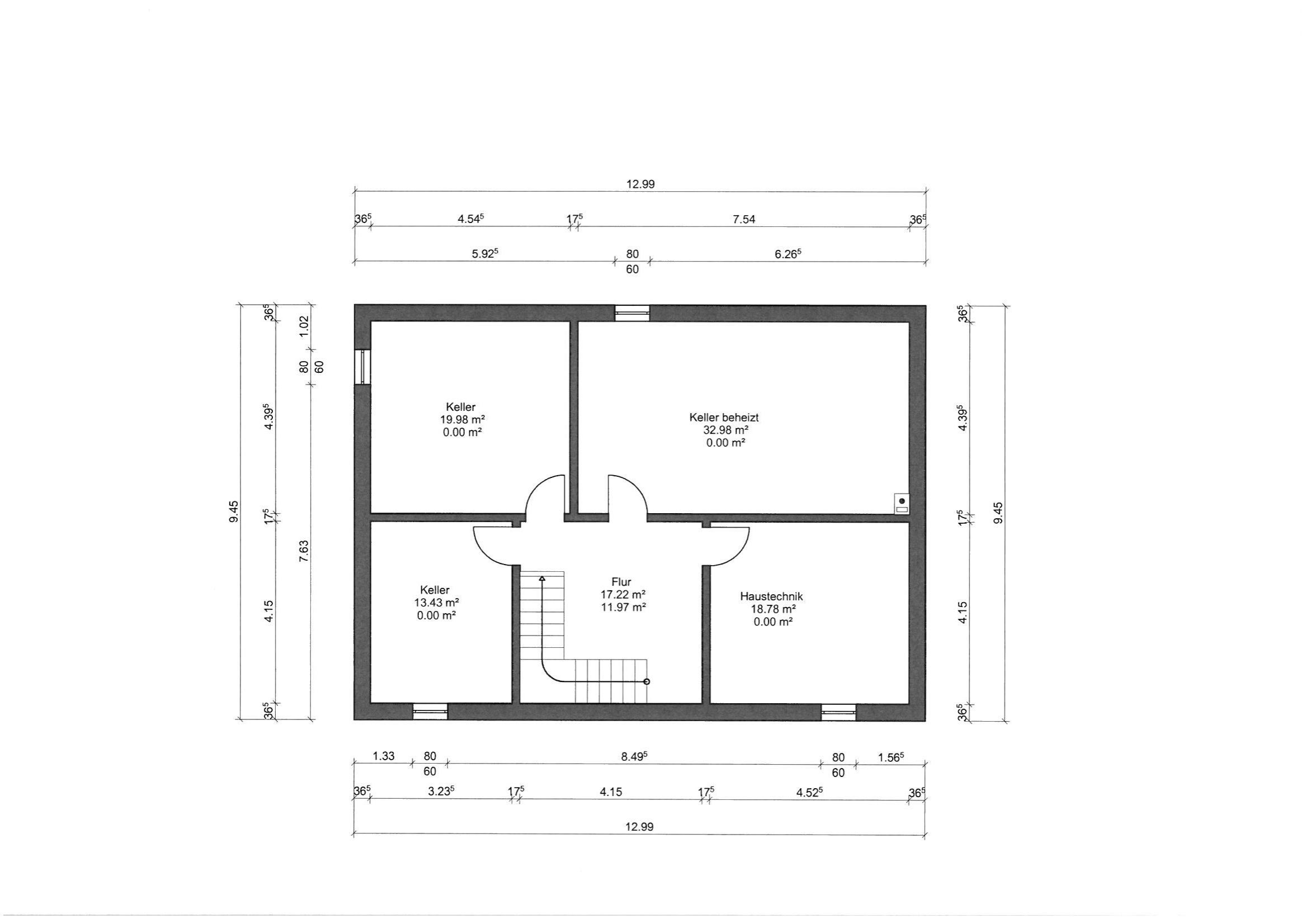

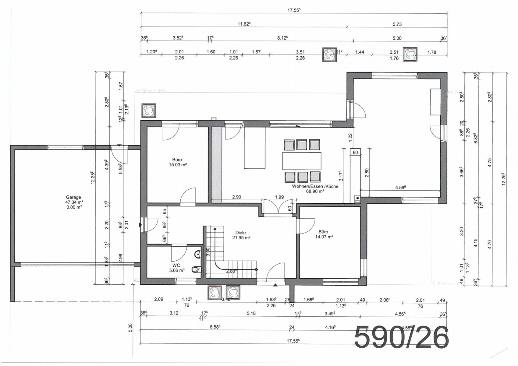

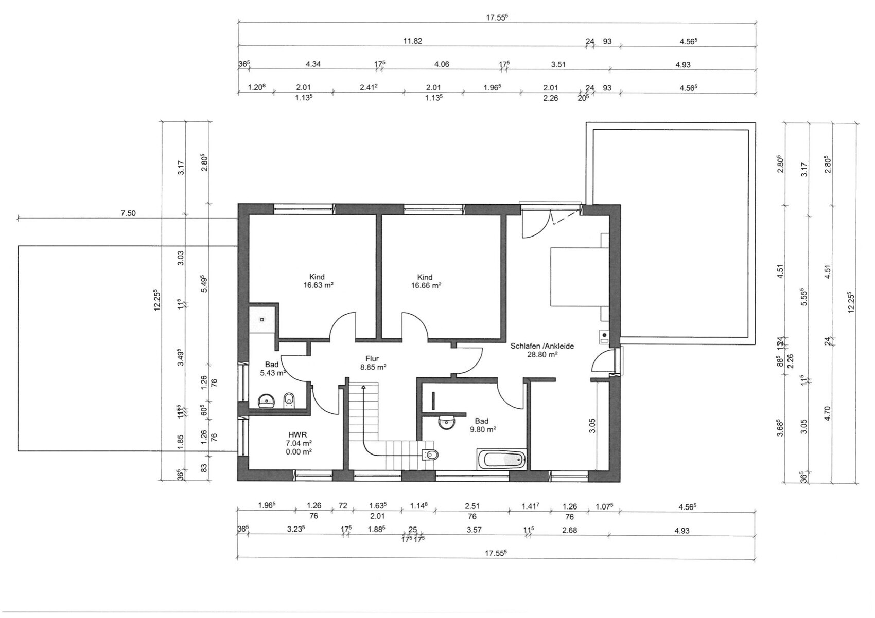

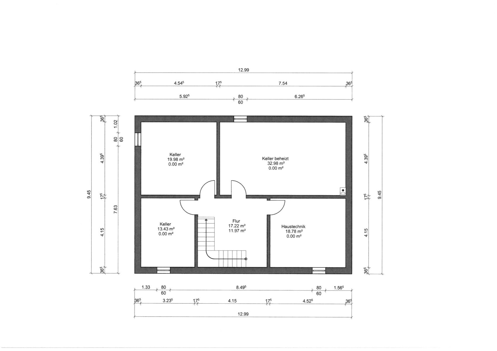

mittlerweile geht die Planung bei uns in die finale Phase, die Eingabeplanung befindet sich gerade in der Erstellung. Wir haben noch ein paar Detailanpassungen am Grundriss vorgenommen, darum habe ich unten noch mal die aktuelle Planung angehängt. Die Garage haben wir jetzt 6m von der Straße entfernt und das Haus 5.20m. Das WC im EG bietet jetzt Platz das später ggf. eine Dusche nachgerüstet werden kann, vorher kann ein Besenschrank rein. Die Fenster wurden noch mal etwas feinjustiert.
Insbesondere bei ein paar Punkten würde uns noch euer Feedback interessieren:
  1. Deckenhöhe: Wir haben aktuell ein Rohbaumaß von 2,625m im EG eingeplant. Aufgrund des relativ großen Koch/Ess/Wohn-Raums sind wir am überlegen ob wir eine Erhöhung auf 2,75m machen sollten. Die Zusatzkosten für Mauerreihe und Erhöhung der Fenster / Türen um ebenso 12.5cm würde ca. 9k EUR kosten. Haltet ihr das bei dem Grundriss für sinnvoll? Oder lieber das Geld sparen und besser in anderes investieren?
  2. Ofen: Die eingezogene Wand zwischen Wohn und Essbereich (ggf. nicht Deckenhoch, sondern nur halbhoch) soll ein bisschen als Raumteiler fungieren und mit einem Kamin enden. Der Ofenbauer hat uns bei einem Holzkamin einen Tunnelkamin mit 2 Scheiben empfohlen, und wenn wir auf 3 Scheiben gehen wollen lieber zu einem Gaskamin geraten (3 Scheiben Holzkamin hätte zu hohe Leistung für die Raumgröße, oder man muss sehr viel reinigen weil man zu wenig schürt). Ein Gasanschluss liegt am Haus an, daher tendieren wir aktuell dazu (ist auch nicht so arbeitsintensiv). Seht ihr hier irgendwelche Probleme? Was wäre euer Tipp?
  3. Klimatisierung: Die Rückseite (Garten) geht Richtung SüdWest, Jalousien bzw. Rollos sind vorgesehen. Da das Büro zum Garten jedoch in Dauernutzung ist mit viel technischem Gerät was eine starke Hitze erzeugt, soll dieser Raum auf alle Fälle klimatisiert werden. Wir sind am überlegen ob wir in dem Zuge gleich den Wohn/Ess/Koch Raum, den Elternschlafraum oder auch die Kinderzimmer gleich mit klimatisieren. Würdet ihr dazu raten das gleich mitzumachen, da es dann leichter zu planen und potenziell günstiger ist? Oder lieber erstmal nur das must-have (Büro) und schauen wie die Hitze Entwicklung ist und dann ggf. nachrüsten? Was denkt ihr wieviel teurer ca. eine Nachrüstung wäre im Vergleich zu gleich mitmachen? Aktuell haben wir noch keine Angebote vorliegen.
  4. Photovoltaik: Das Südwestdach möchten wir gerne mit Photovoltaik bestücken. Durch viele technische Geräte, Luft-Wasser-Wärmepumpe, Klimatisierung und zukünftig potenziell E-Auto ist der Stromverbrauch eher hoch, aber aktuell natürlich sehr schwer zu schätzen. Wir haben ein Angebot für eine ca. 10.5kWp Anlage für ca. 15k EUR ohne Stromspeicher und ca. 24k EUR mit 13.5kWh Stromspeicher. Würdet ihr den Speicher mitnehmen? Oder lieber noch warten bis die Technologie weiter ist und dann ggf. nachrüsten?
Fällt euch ansonsten noch etwas auf was ihr kritisch hinterfragen oder ändern würdet?
Vielen Dank vorab!
Viele Grüße
Sam

Grundrisse:
Grundriss Kellergeschoss mit drei Kellerräumen, Flur, Haustechnik und Treppe.
2D-Grundriss eines Hauses mit Garage, Büro, Wohnen, Essen und Küche
Grundriss eines Hauses: zwei Kinderzimmer, Schlafen/Ankleide, zwei Bäder, Flur, HWR und Treppe.
Das WC im Elternbad über der überschnittenen Treppe soll wie funktionieren?
262 cm Rohbauhöhe wird welche Fertigraumhöhe? 250 cm?
Im EG ganz schön großer Dielenbereich.
Samantheus
WC: Das soll laut Planer kein Problem sein, die Überschneidung in der Zeichnung liegt wohl nur an dem Programm. In echt soll da einfach ganz normal die Wand verlaufen.
Fertighöhe: Etwas geringer, 247-248 rum würde ich rechnen.
Diele: Ja, stimmt. Darum haben wir schon den Eingang zum Wohnraum etwas in den Dielenbereich reingezogen. Hast du vielleicht noch eine gute Idee?
