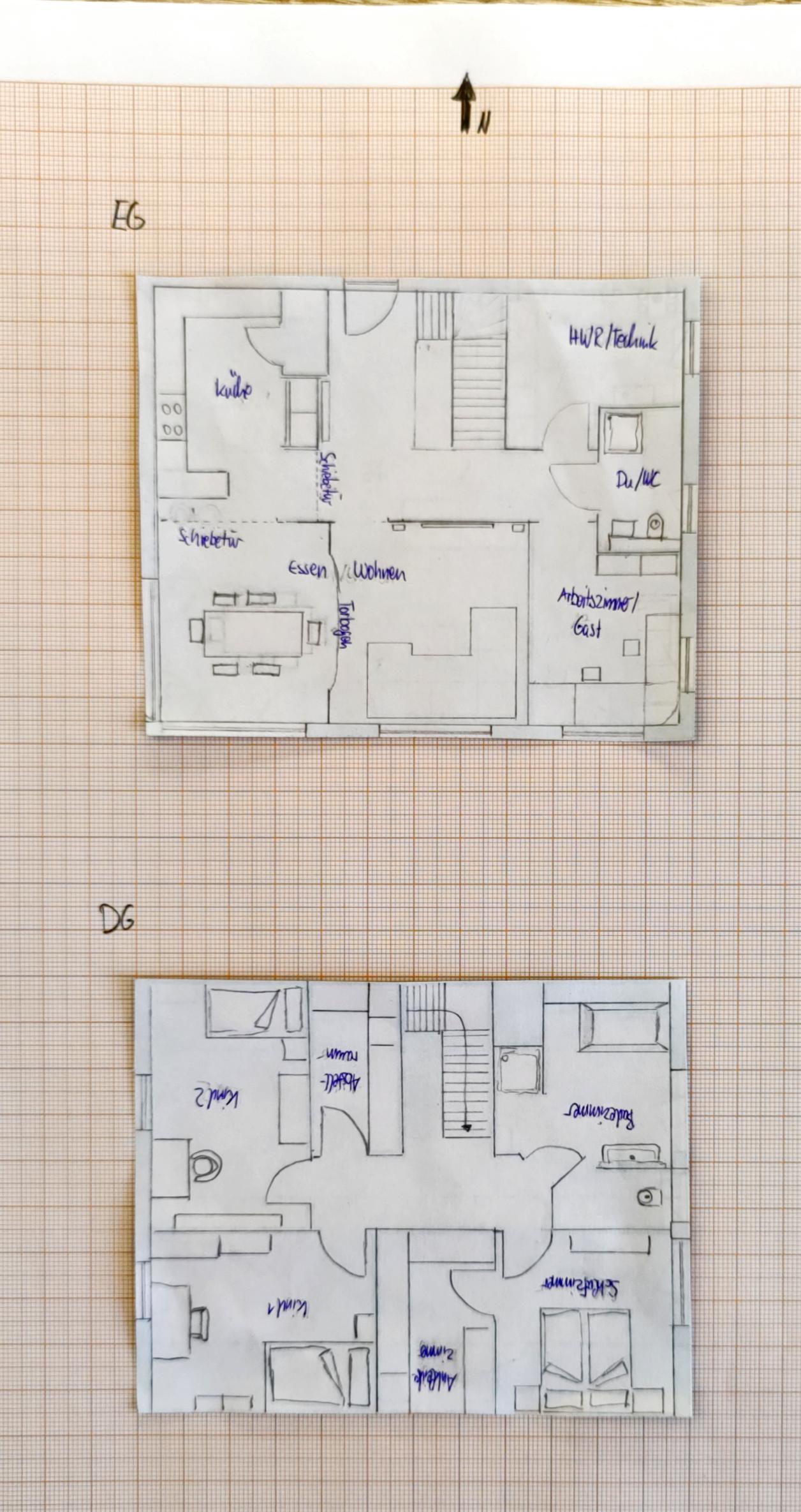

Soll die Garage wirklich da bleiben? So weit hinten im Grundstück und damit so weit weg von der Straße?
Haben unsere Nachbarn und den höre ich jeden Winter in der Früh fluchen, wenn er die Zufahrt erstmal freischaufeln muß bis er aus der Garage kommt. Würde ich überdenken.
Zumindest ein Stück Richtung Straße, ggf. die Garage insgesamt länger planen und zwei, drei Meter als Schuppen mit denken, die können dann da bleiben, weil Zugang vom Garten aus.
Ursprünglich war die Garage weiter vorne geplant, man sieht das noch im Lageplan. Ich hatte allerdings das Eingangspodest vergessen und das hätte man bei einer insgesamten Breite von 6,50m ständig vor der Fahrerseite, bzw. die Kinder würden beim Austeigen ausm Auto das Podest hochfliegen... Auf 7m wollten wir allerdings nicht erhöhen, da ist uns die Gartenfläche zu wichtig.
Ist denn eine Überdachung vom Haus zur Garage geplant, also so eine Art Carport zwischen Haus und Garage? Wenn man das über den Eingang zieht, hat man einen geschützen Eingang. Wäre mir persönlich angenehm.
Zwischen Garage und Haus ist tatsächlich ein Carport mit überdachtem Eingang geplant. Wie genau ist auch noch in der Findungsphase. Vermutlich wird die Garage auf 6m begrenzt und hinten dran ein Holzschuppen oä. errichtet. Sieht von der Gartenseite ansprechender aus, wie die Betonmauer der Garage. Deshalb auch die Entscheidung gegen eine Doppelgarage hin zu Garage/Carport.

Hier im Süden in der Ebene haben wir an max. 2 Tagen Schnee, da lässt sich das verkraften ;) Die Straße ist nur eine kleine Stichstraße und die Einfahrt etwas tricky, kommt in der Zeichnung nicht wirklich rüber. Das Haus haben wir deshalb auch etwas weiter über das östliche min Baufenster positioniert, um Rangiermöglichkeiten zu haben. Die einzelnen Punkte haben wir bereits auf nem Parkplatz abgesteckt und das Rangieren erprobt.

Wenn man zwischen Zimmer 1 und Ankleide keine tragende Wandstärke vorsieht, könnte der Unterzug zwischen Wohn- und Essbereich obsolet werden. Mich persönlich würde stören, das Auto erst herausfahren zu müssen, um an die Fahrräder zu kommen. Eine Seitentür könnte da hilfreich sein, würde allerdings einen anderen Ort für die Mülltonnenbox erfordern.

Genau so war es. Wir haben das Grundstück abgemessen, auf Millimeterpapier gezeichnet und verschiedene Hausgrößen+Garagenvarianten hin und hergeschoben und uns überlegt wie wir das Haus positionieren wollen. 12*10 war ideal von der Größe, deshalb haben wir einen Grundriss der uns gefallen hat, an diese Maße angepasst und nun immer wieder dran rumgebastelt, nicht aber die Außenmaße verändert...
Uns ebenfalls, deshalb ist die Garage so nur für den Bauantrag gezeichnet. Soll später Standard 6m sein und im Schuppen hintendran eher so Garten Schnickschnack gelagert werden. Wollen auf der Südostseite etwas weiter unten noch ein Schuppen für Fahrräder errichten.

Oje, das kann ich dir gar nicht mehr sagen. Hatten eigentlich von allen bekannten Fertighausanbietern Kataloge hier und haben dann in mehreren Runden den Grundriss ausgewählt, der uns am meisten zugesagt hat. Allerdings mittlerweile ziemlich verändert, da wir gemerkt hatten, dass wir uns ans Grundstück und die Gegegebenheiten anpassen mussten. Ich meine es war Hanse Haus, ich muss mal schauen...vielleicht finde ich irgendwo noch den Ur-Grundriss.
Vielleicht hab ich mich unverständlich ausgedrückt. Das hier vorliegende ist das Ergebnis unserer Vorplanung und den Ratschlägen Verbesserungen des Bauzeichners/Vertrieblers des GU. Mittlerweile arbeiten wir mit einer Architektin des GU zusammen, die auch unseren Bauantrag bearbeitet.
Kannst du mir mal die Konsequenzen der "Pfuschertaschen" erläutern? Noch steht ja nichts, geplanter Baubeginn ist ja im März und wir haben da noch nen zeitlichen Puffer...
Ps: Im Anhang einer der ersten von mir abgezeichnet bzw. abgepausten Grundrisse, so ähnlich war der ursprüngliche..
