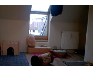

Gibt es nicht diese "ausklappbare" Balkonfenster? Keine Ahnung, wie die Dinger genau heißen.
google mal nach dem Begriff "ausklappbarer Balkon" - dies gibt es auch noch in einer "nicht so wuchtigen Variante" (habe es mal im Fernsehen gesehen).
Werden glaube ich ganz gerne auch bei Dachschrägen verwendet, damit man aus einen Fenster schauen und sogar beim Öffnen auf ne kleine Plattform treten kann.

Wieso nicht ein "geknicktes" Fenster, also ein Dachfenster mit Festverglasung zb und darunter genauso breit ein weiteres Fenster, so daß beide in einem Winkel zueinander stehen, welcher der Dachneigung entspricht? Dann hat man zwar dort wo sie sich treffen einen Rahmen im Sichtfeld, aber wenn eine Gaube nicht in Frage kommt, muß man eben Abstriche machen. Bullaugen find ich blöd und da muß man sich halt bücken.
