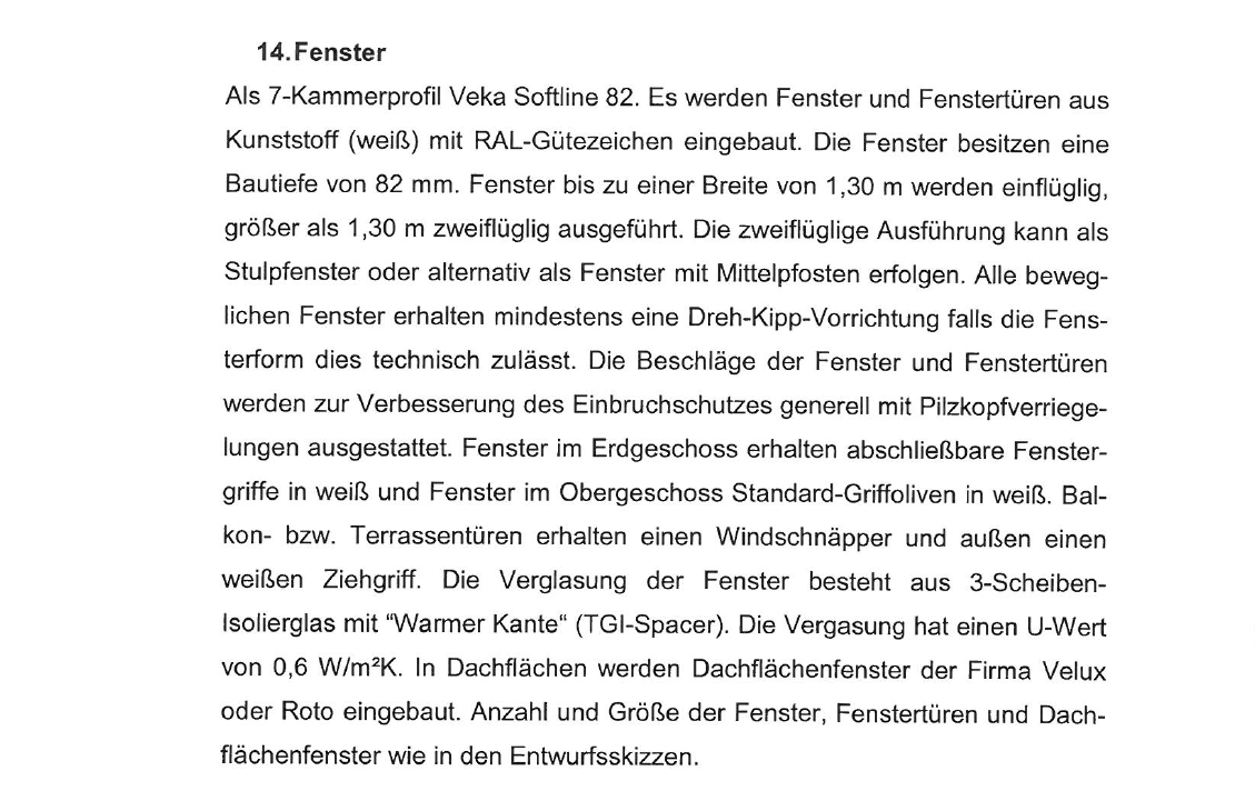

In der Leistungsvereinbarung unseres Hausbauvertrages steht zum Thema Fenster folgendes:
Habt Ihr denn geliefert bekommen, was in der Leistungsbeschreibung steht? War ne rhetorische Frage - ja, habt Ihr. Ich lese nichts von speziell vereinbarten Griffpositionen.
Hakt es ab. Ihr gewöhnt Euch wirklich schnell dran.
