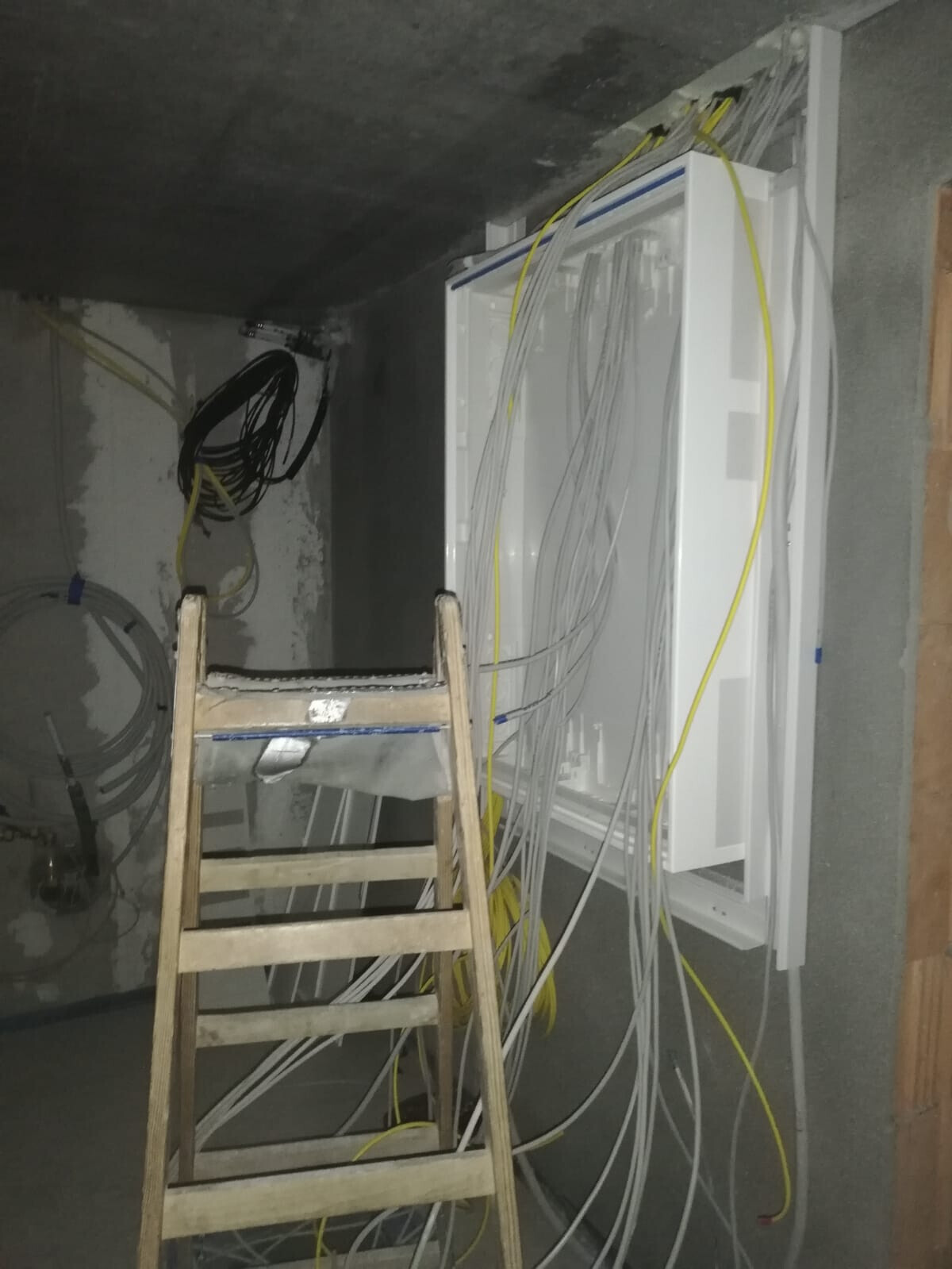

Habe noch ein Bild von vor ein paar Wochen - so sah es vor 2-3 Wochen aus. Würde es auch Sinn machen das Teil darunter zu bauen, oder soll dies zwingend neben dran? Wir müssen links davon noch die Photovoltaikanlage montieren lassen... Habe Angst, dass das sonst alles zu eng wird?

Darunter geht gut. Kabel in den Kanal und dann in den Netzwerkschrank. Dann kann er Strom und Lankabel gleich einführen und das Patchfeld reinschrauben. Nimm eine abgesicherte Steckdosenleiste. Der Elektriker muss halt eine Steckdose in den Netzwerkschrank legen.
Erst Schrank an die Wand und dann Installation.

Alles klar, das heißt ich montiere am besten direkt den Schrank an die Wand, so dass er dann im Nachgang alles installieren kann.

Wenn in seinem Angebot ein vorbereitetes "Patchpanel" inklusive ist, so würde er dieses vermutlich einfach an die Wand nageln ....
Stellst du ihm den Schrank und entsprechendes Patchpanel dafür zur Verfügung, wird er vermutlich kein Problem haben die Kabel direkt durchzuführen und auf dieses zu legen ...
Ich würde den Schrank unter deinem Sicherungskasten installieren, die Kabel hängen ja schon da. Dann werden diese im oberen Teil des Schrankes durchgeführt und sauber verbaut. Aus meiner Sicht müsste ein 10" Schrank reichen, hier z.B. ein Digitus DN-10-09U. Der Vorteil davon ist, dass dieser nur 30 cm Tiefe hat, ähnlich die des Sicherungsschrankes und damit nicht soweit hervorsteht. Zumindest in meinem Fall war das wichtig, da direkt hinter der Tür ...
